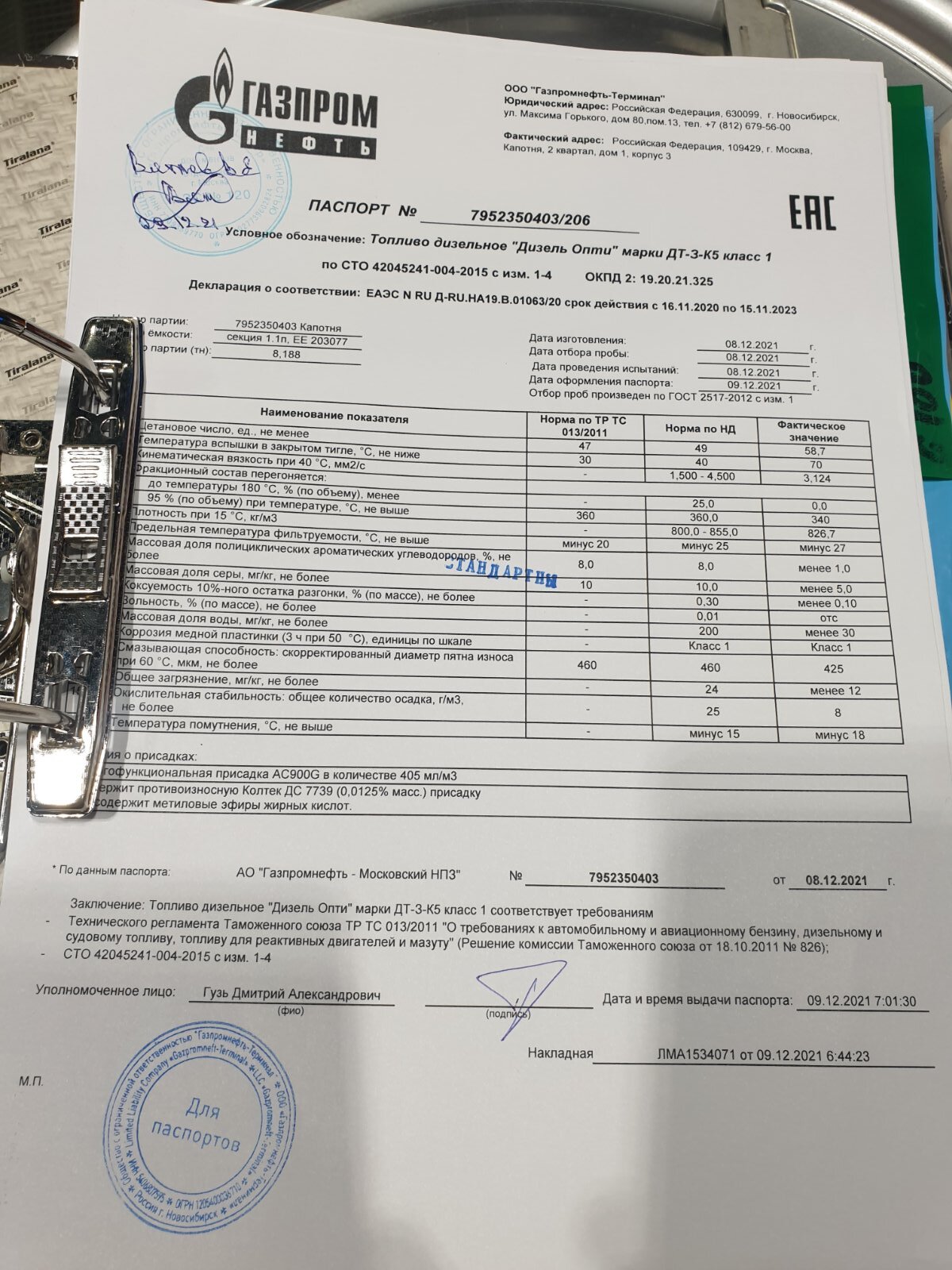

Что-то очень мало на форуме отзывов по этому ДТ-Опти. У кого есть долгий опыт использования, как оно? Зимой как? Есть свежие паспорта?
Прошлой зимой на газпромнефте многие дизелисты замерзли, а сейчас ситуация исправилась?

Позвонил ради интереса в Губкинскую лабу - делают анализ ЦЧ по ГОСТ EN 15195-2014. Цена 6000р. Но теперь только с юрлицами работают...

Лично я верю, что там высокое цч, есть некоторое сходство с высокоцетановым Танеко - присутствует некоторая, что ли, растянутость при разгоне, даже не знаю, как это описать, но очень схожи танековские ощущения. Кто то это тупизной назовет, но это не тупизна, скорее плавная раскрутка двигателя. Ну и двигатель тише работает.
И заводится в мороз как на Танеко, без начального расколбаса, но тут скорее всего не в цч дело.
По анализу - заправщики позволят в канистру залить? Их нет только на авто азс - но там проблема с актуальностью паспортов.
А я не верю, для зимы и без большого количества (не выгодно) цетаноповышающей присадки :shok: p.s. для лета соглашусь возможно.

Вопрос в лоб - а нафига им рисовать такой цетан? Рано или поздно кто то сделает анализ, они же много кому продают, предприятиям разным и тд. и обман вскроется.

У меня другой вопрос: почему в паспортах гпн на дизельное топливо нет цетанового индекса, когда у всех остальных производителей дизеля есть (ТатНефть, Лук и др.)?

Верю, но если мне кто объяснит... Как сделать цч 58 зимой без цп присадки и с хорошей смазкой(присадка убивает цч)
Насколько я помню его не обязательно указывать, обязательно цетановое число, но могу ошибаться:pardon:

Скорее всего скрывают. Видать фиговый ЦИ, который исправили присадками, а от них такой конское ЦЧ. Другого объяснения нет.

:D Зачем одному из самых современных нефтеперерабатывающих предприятий России что то скрывать или рисовать в паспортах? Это же не ООО Рога и Копыта.
Купят их продукцию по любому, тк. она соответствует ГОСТ, и не станут они заморачиваться ради кучки дрочеров на паспорта.:D

Все вроде так. Но факты - только у т них  не пишут ЦИ. Остальные не грешат этим.

У паспортов в начале этой темы тоже нет ЦИ, не считают нужным наверно.
