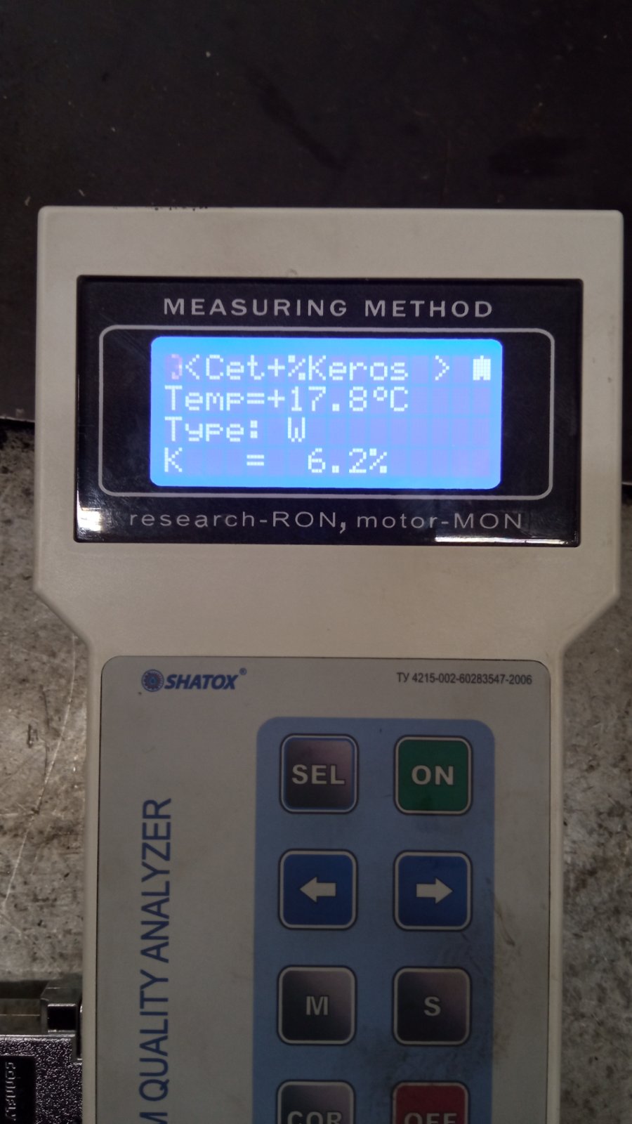

Здравствуйте товарищи. С новым годом. На истину не претендую. Мерил до этого лук и Танеко, +/- единица расхождения с паспортом по цч. Просто фото, просто цифры.
Капотня радует вполне приличным ДТ... Заправлялся в субботу, 5 марта на Боровском шоссе, перед МКАД..
02.01.2022 в 08:54, Акбарс Альбертыч сказал:
Вот это уже похоже на правду:yes:
