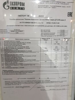

Паспорта с АЗС ОПТИ, которая реализует топливо Газпромнефть. Шикарнейшее топливо. Понял, что можно брать обычное ЕВРО по дешевке. Разница только в наличии многофункциональной присадки TOTAL AC 900G. По сути сейчас, когда содержание серы даже менее 5 ppm, все эти присадки это развод на деньги и маркетинг.IMG_3909.thumb.jpg.77c2187f8c9181037178d9b1e9c4e226.jpg

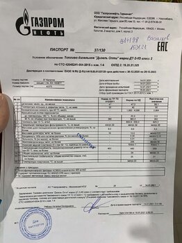

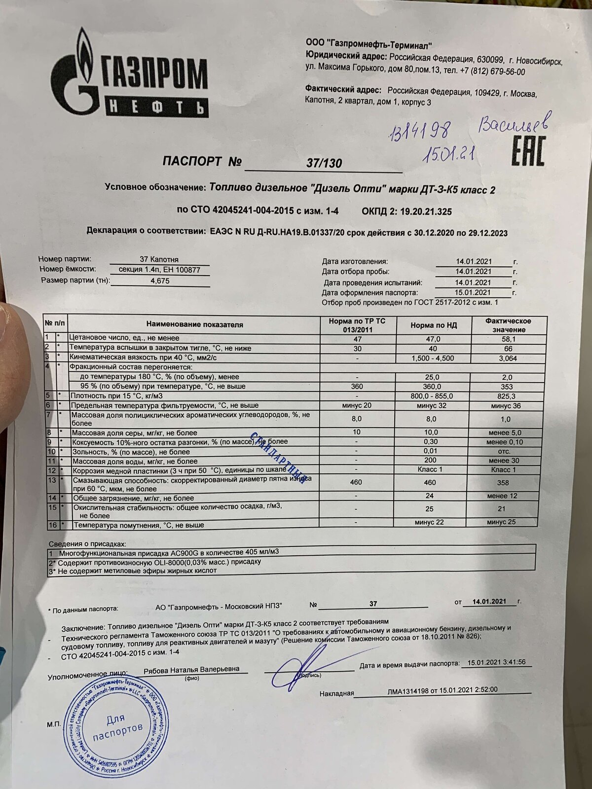

Небольшая подборка паспортов с автоматической АЗС №143 на Дорожной улице в Москве. Радует что зимнее топливо с высоким цетановым числом. Прошлой зимой совсем не так было.

Я тоже на ней заправился в понедельник рано утром. Странно, но они никогда не вывешивают паспорта на всеобщее обозрение, а просить показать не всегда удобно - за тобой очередь, а оператор копается, ищет паспорт.
Спасибо за паспорт, эту партию и залил скорее всего)

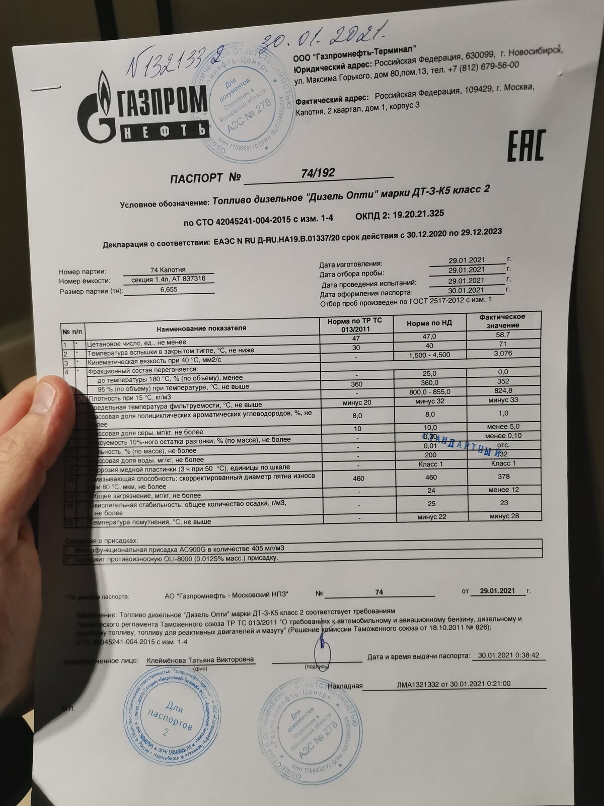

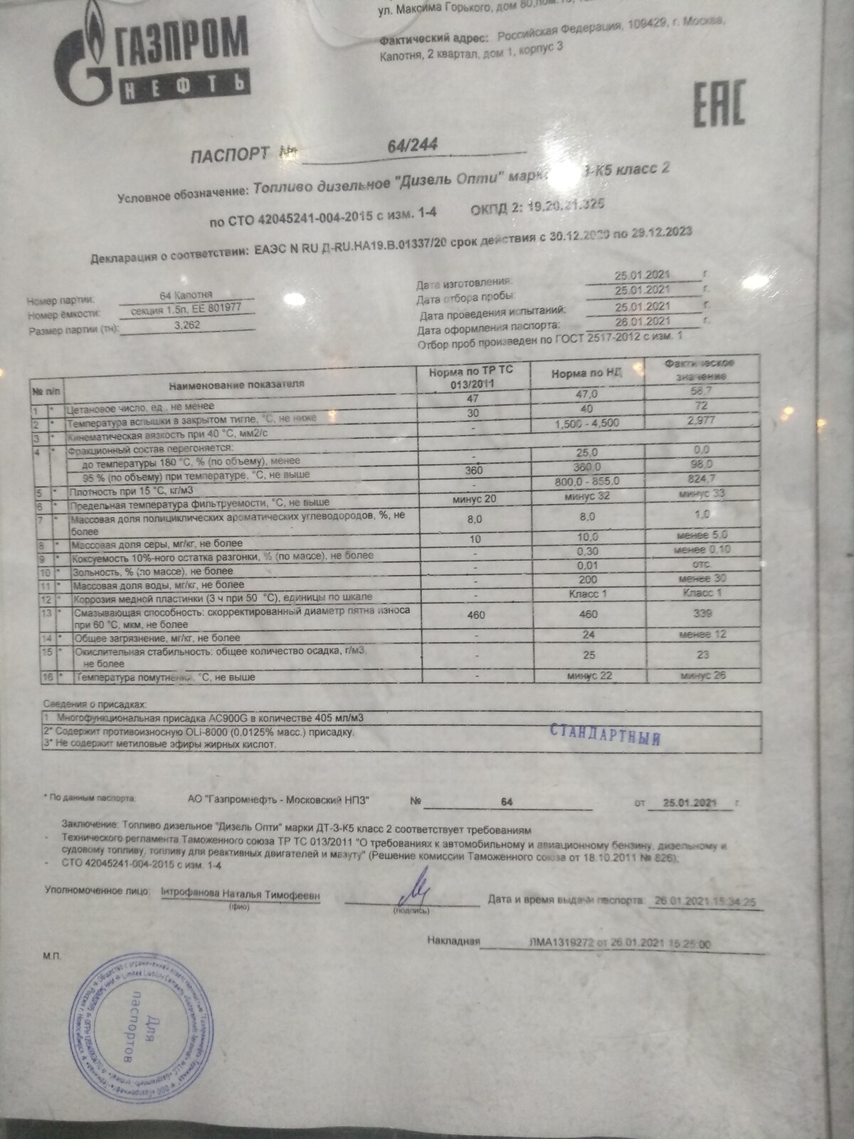

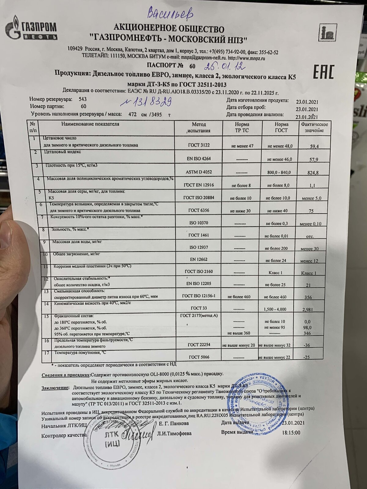

Вчера на АЗС-1 (Одинцово) торговали ДТ двух видов - зимним и межсезоном. На вопрос "где какое?" ответили, что в колонках 1-5 зима, а в 6-7(для фур) межсезон
Оба паспорта:
