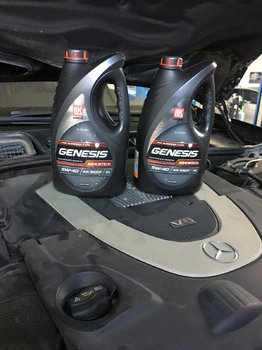

Взял я себе все же m278 (cl500, 2013) с пробегом 48000. Задиров нет. Сейчас залью люкс 229.5, сделаю отработку после 10000 и потом залью шелл ультра 5-40.

Я когда заливал Люкса в Cl там на сервисе такой разрыв шаблона у них был. Они с пеной у рта начали мне втирать что все, движку ппц. Я говорю с чего вы взяли и на каком основании? Ну и там конечно миллиард историй про то что лукоил делают чутли не из минералки самой конченой, да и вообще друг знакомого говорил что это говно и там у кого-то двигатель стучал и надо лить ну вот только оригинал ну или мотюль. Попытался людям донести про лаб.анализы, допуски, отработки и т.п., но вижу что бесполезно))))
