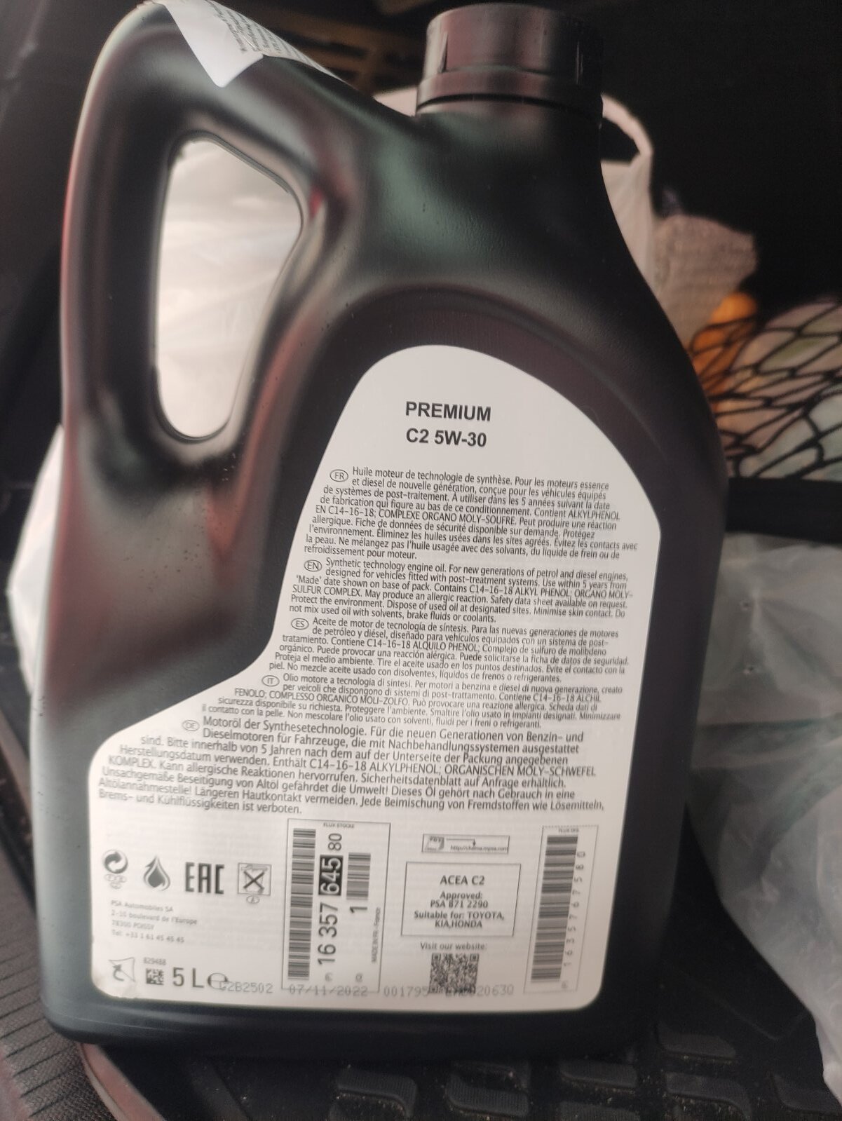

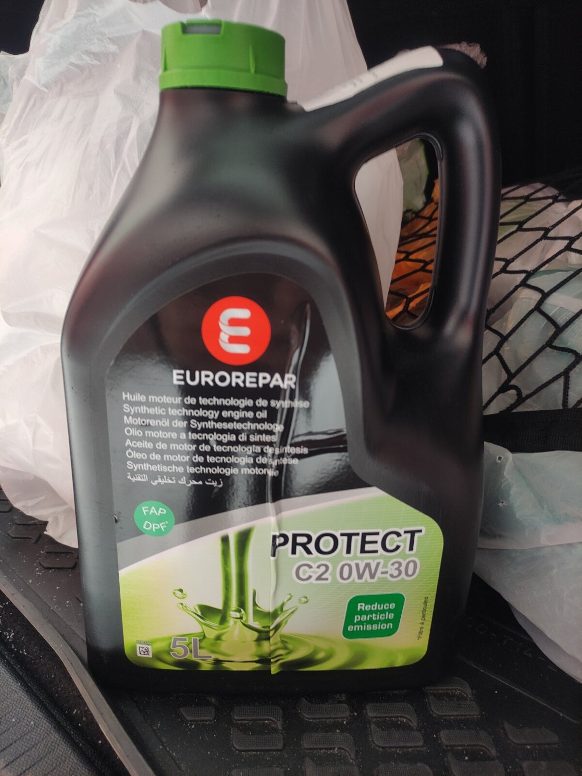

Купил на Вайлдберриз на пробу Eurorepar Premium C2 5w-30 2854р. и Protect C2 0w-30 3731р. Продавец Rockoil - ООО "Клинсити" из Белоруссии, Минск. Этот же продавец продает на Озон дороже примерно на 1000р.

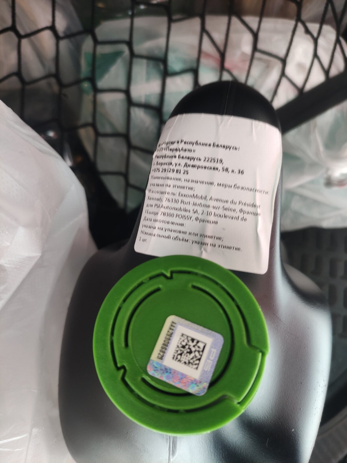

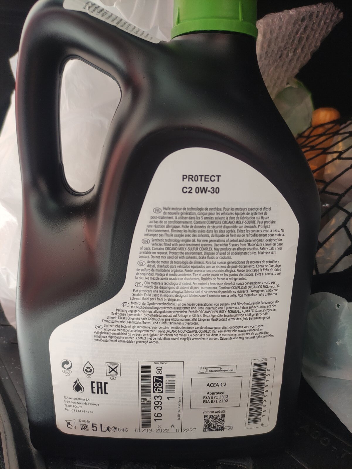

По наклейке импортёр в РБ ООО "ПарадАвто" - белорусский дилер Ситроен, а также официальный сервис Еврорепар.

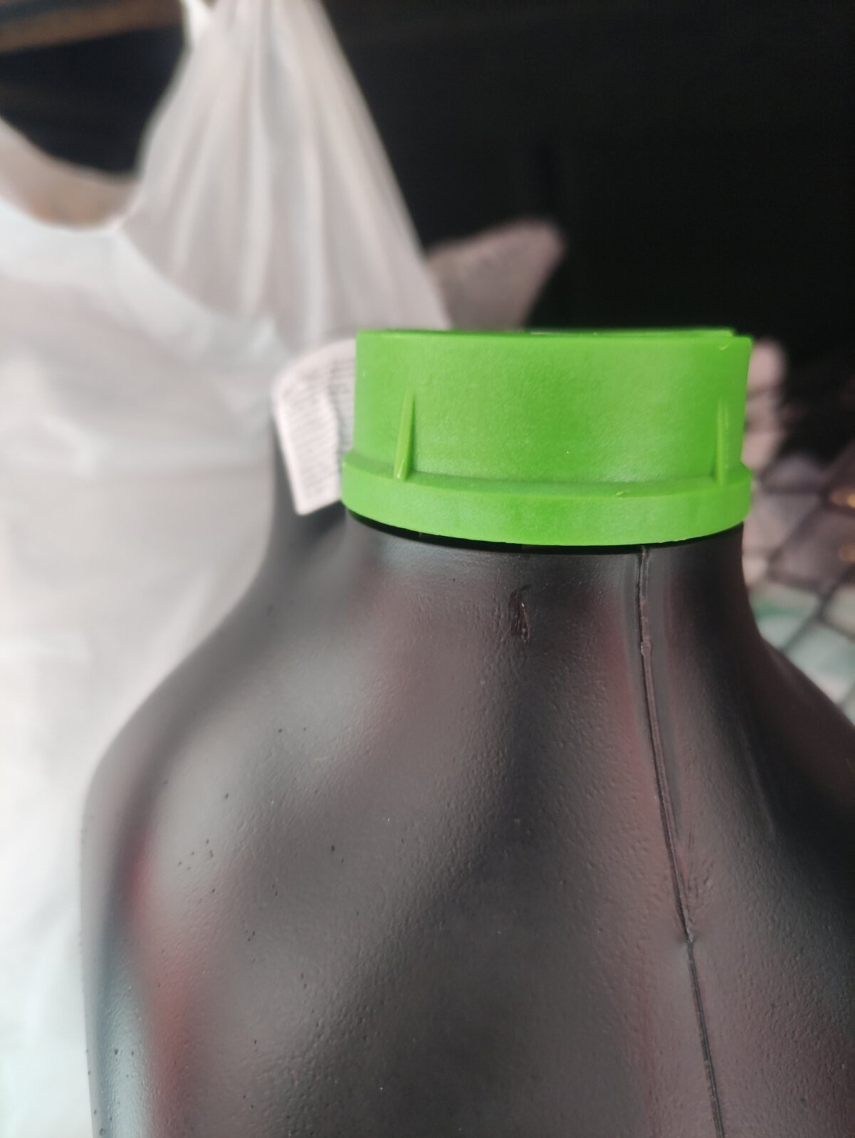

Внешний вид канистр на фото (Судя по сообщениям в ветке Мобил, французские канистры, особенно пробки, кривые и это нормально).
Для сравнения взял имеющееся Total ineo first 0w-30.
Запах у Eurorepar 0w30 ближе к Тотал, нейтральный, у Eurorepar 5w30 слегка отдает химией, но не резкий, мягкий.
Есть 1л канистра Eurorepar 5w30, но другой даты и от другого продавца - заморозку прошла успешно, внешне и по запаху масло из 1л канистры идентично 5л канистре.

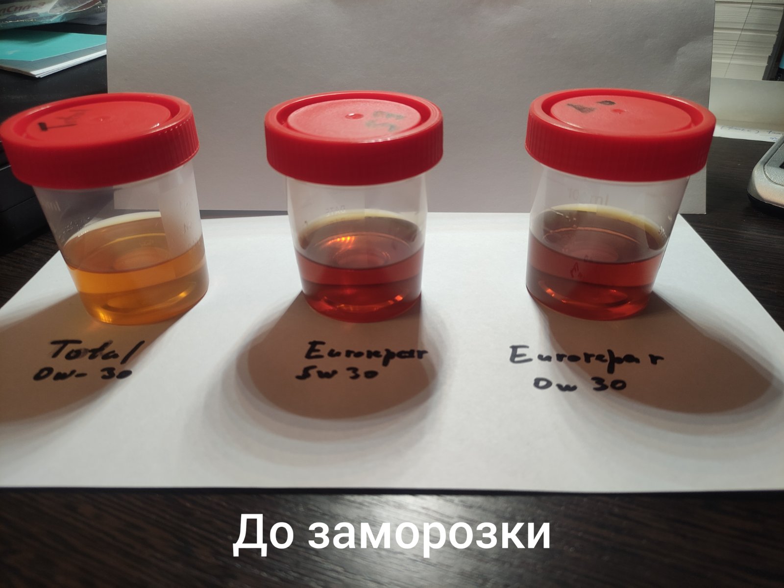

Проморозил вышеописанные Eurorepar Premium C2 5w-30, Protect C2 0w-30 и Total ineo first 0w-30 (как контрольный образец). Заморозка 13 часов при - 26С.
До заморозки:
https://disk.yandex.ru/i/v4W5hpQiFP_7QA
После заморозки:
https://disk.yandex.ru/i/9WS5RHgtOc369g
Дополнительно заморозка Eurorepar Premium C2 5w-30 vs Total ineo first 0w-30
https://disk.yandex.ru/i/FwONBgNN5Wi4JA
В целом масло не помутнело, текучесть на уровне Тотал (хотя Тотал показалось чуть более жидким, как до, так и после заморозки, но разница не критичная).
Учитывая низкую цену на Вайлдберрис и непопулярность бренда, Еврорепар выглядит слишком хорошо, чтобы быть подделкой.
Но, конечно, 100% уверенность, что это оригинал может дать только анализ в лаборатории.

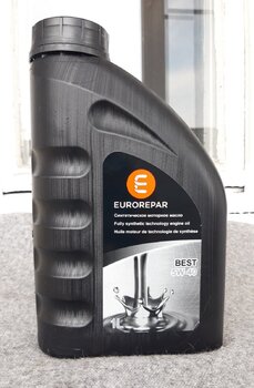

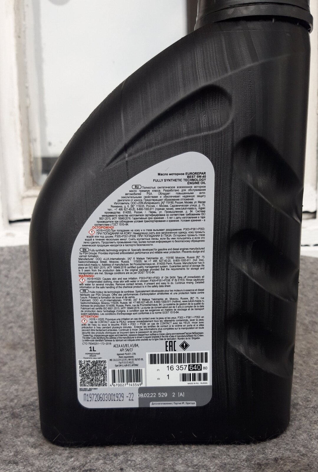

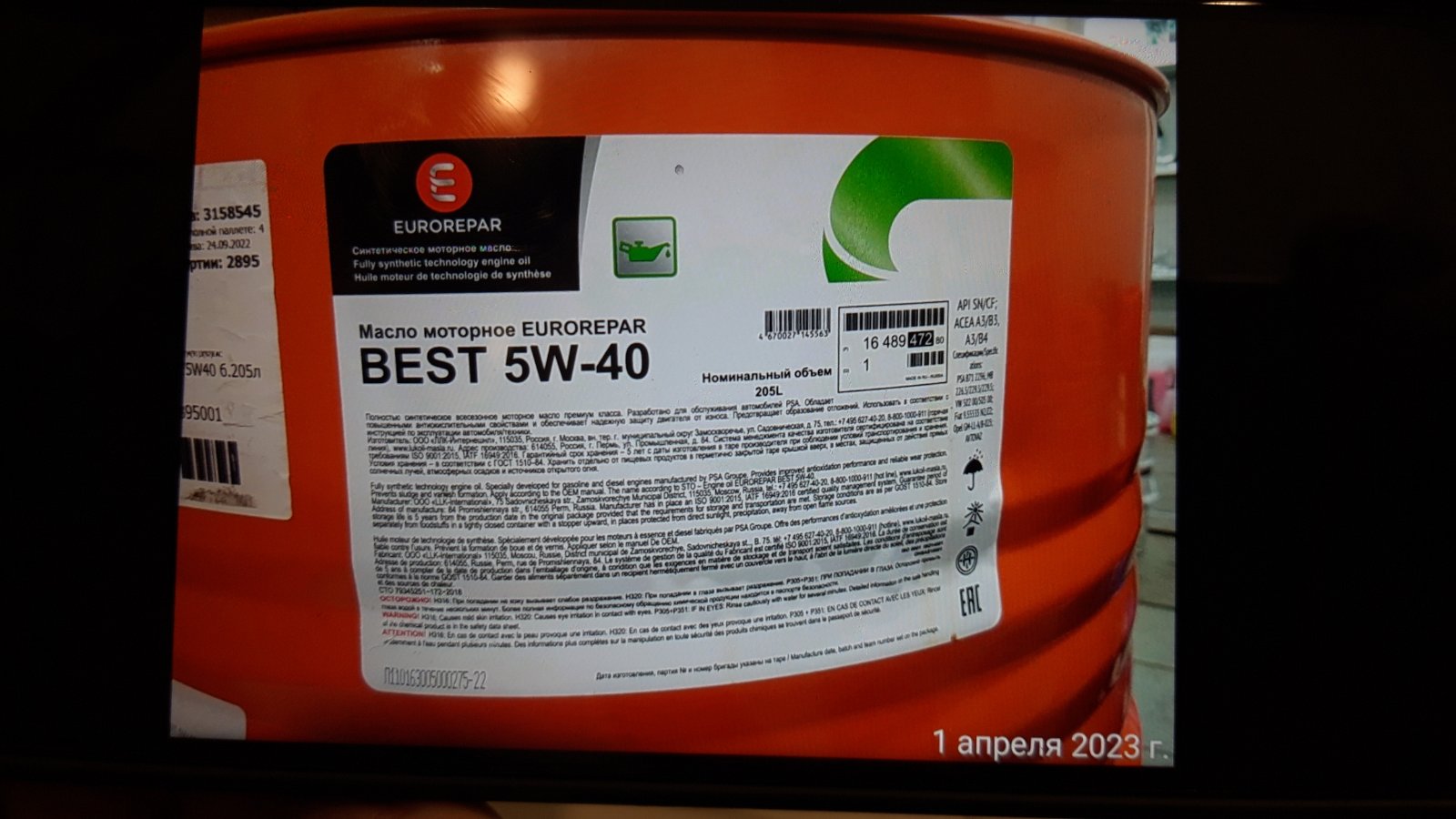

01.04.2023 в сервисе Автогермеса мне залили из бочки Eurorepar Best 5w-40 (см фото бочки). На ней: партнамбер - 1648947280, изготовитель - "ЛЛК-Интернешнл", адрес производства - г.Пермь. А только что купил через OZON у неизвестного продавца литрушку, изготовленную 08.02.2022 (см два следующих фото). Так на литрушке - те же и изготовитель, и адрес производства, а вот партнамбер уже - 1635764080. Т.е. третьи с начала цифры указывает на РАЗНЫЕ места изготовления! Что ж, получается, что Лукойл маркирует продукцию своего пермского завода и так, и эдак? Где логика? Неужто в Пермь везут часть масла откуда-то из Европы, чтоб Лукойл на пермском заводе его всего-то лишь разлил в тару?! С трудом в такое верится...
Как все это объяснить?
П.С. Подозревать в поддельности как и бочку (сервис серьезный и в использовании всякой паленки не был замечен), так и литрушку (нераскрученную марку в розничной таре смысла подделывать нет) оснований нет.
