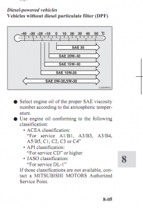

рекомендации мануала - всё, что льётся )) а1\в1, а5\в5,а3\в3, а3\в4 от 0\30 до 20\40, CD и выше, JASO DL-1, c1,c2,c3,c4.....

собственно, вопрос. прошлая зима - компьютер показывал в январе в Мск -31 и на Несте LXE 10W30 завёл с 3й попытки.. тяжко было насосу "откусывать" из картера..
выбираю на зиму - между Total Rubia TIR 9900 5W30 и Maxlife C3 5W30. на залив надо 8л- это середина щупа. как туда 9,7 заталкивают...честно, не понимаю..

Тотал рубия тир 9900 5w-30. Без дпф и евро 3 Макс лайф там не нужен
Как вариант можно смотреть Петро Канаду дюрон -Е
5w-30/10w-30 CJ-4 или уже даже СК-4

Если готовиться к температурам -30С, стоит смотреть на масла 0W-30. Я традиционно за лукойл - дешево и сердито.
