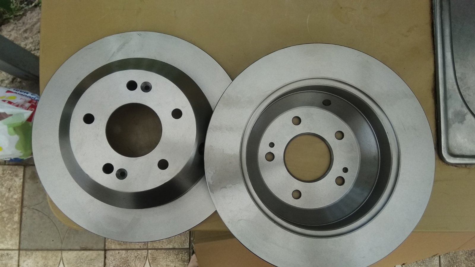

На Соренте XM, потребовалась замена ЗТД. Принято решение приобрести диски этого производителя по причине не плохих отзывов и малоответственного узла их применения. Проводил сегодня большое ТО тормозной системы с заменой ЗТД, что могу сказать, качество обработки металла в сравнении с дисками Бош низкое, очень низкое, шероховатость поверхностей высокая, без изменений шероховстости в местах прилегания колодок. Каждый диск упакован в индивидуальный пакет, на диск нанесена консервирующая смазка, диски без окраски, без следов балансировки, с инструкцией по установке. Всвесил рыбацким электронным безменом, разница в весе от диска к диску 45 грамм.
По месту подошли нормально.
Впечатления противоречивые, посмотрю как поедут.

Но почему рабочую поверхность диска не шлифануть? Как разница в весе скажется, или нет?
Её колодки шлифанут.

Догадался. Но почему то другие производители шлифуют.
Я вот почему ворчу. Менял  на своей машине ПТД, приобрел БОШ, вроде то же эконом сегмент, но там вес дисков грамм в грамм, и поверхности шлифованные.
