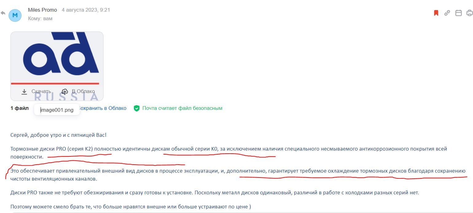

А что - бывают какие-то иные варианты использования покрытий типа GEOMET на тормозных дисках?
06.03.2024 в 12:31, Normet сказал:
Не все производители используют Geomet. Хотя и Geomet бывает разный по стойкости к коррозии.
У Ate другой метод покрытия дисков, не покраска. Более стойкий к коррозии.
У меня на дисках VNE покрытие похожее как у ATE. За две зимы на ступице тормозного диска появилась ржавчина в том месте где лазерная гравировка.
Покрытие Geomet от покрытия Ate или бывает у Bosch можно отличить визуально.
