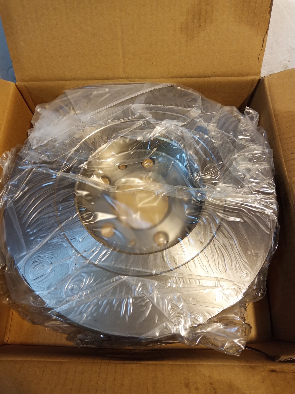

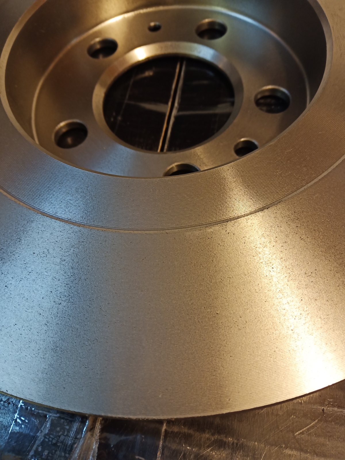

Отпишусь по дискам Miles K000413 (идут на Шкоды-Ауди и прочие, кому  прописан диаметр 280мм) В коробке- листок мурзилки с присутствующим русским текстом, диски каждый- в своем запаянном пакете. Диски чистые, никакой окраски нигде нет. По краю диска выбита маркировка, минимальная толщина диска и еще какая-то техинформация- ХЗ. Страна происхождения скромно умалчивается. Визуально выглядят -см картинки)). Следов снятия металла при балансировке нет. Хона на рабочей поверхности тоже нет, есть только шероховатость от поперечной подачи резца токарного станка, соответственно чистота поверхности после обработки не впечатляет, на фото хорошо видно. Оно конечно колодками заполируется, так что может это только мои придирки, судите сами. Но вот что меня озадачило. На дисках есть 2 дополнительных отверстия. Первое- с глубокой фаской под болт с потайной головой- тут все понятно. А вот второе- это под болт, который вкручивается в диск для демонтажа этого диска со ступицы. И в этом отверстии должна быть резьба. НО тут ее НЕТ! Мнение продавана: "Ну это ж не оригинал, что вы хотите?" Учитывая, что накануне была перерыта куча каталогов в поисках дисков именно с этим отверстием (а их оказалось совсем немного), то хотелось бы именно с резьбой в нем!)) Вот и вопрос сведущим людям- продаван тупо продает или он тут прав и неоригиналы будут все без этой резьбы? Собсно пикчи:

Видимо, я неточно выразил мысль. Не указана страна происхождения на самом диске. А на картонном коробасе таки да, есть. Да оно и так понятно откель будет. А я описАл увиденное))

Ну да, тут хош-не хош, а рЭзать придется. Для того и руки выращены из верхнего плечевого пояса)) Но, вообще, цель была акцентировать внимание соконфетников на наличии такого "подводного камешка" у конкретных дисков. Возможно, что не все будут готовы после покупки еще исполнить парочку дополнительных приседаний с ними. У кого-то может не быть нужного струмента, кто-то не уверен в своих навыках или еще чего. Вот я и предупредил. Но главный вопрос у меня в другом- есть ли связь между наличием/отсутствием этой резьбы и оригинальностью/неоригинальностью диска?

Очень похожи на китайские диски что продаются под маркой ABE в Польше.
Диски в пакетах смазаны маслом с запахом напоминающим дизельное топливо?
jura555 , точно так, есть такое дело. Смазаны, запах присутствует))
