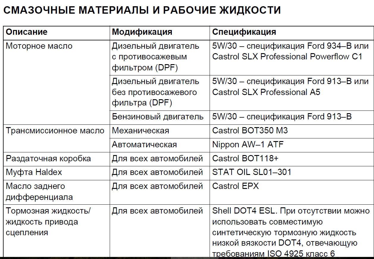

Если это Экобуст, то в него вообще говоря идёт допуск WSS-M2C948-B, SAE 5w20. Что в мануале написано?
5W30 A5, FORD WSS−M2C913B

Однако не всё так однозначно... уже тема была по этому движку, и там к единому мнению так и не пришли, Форд рекомендует одно, Лендровер - другое, а движок один и тот же. Читайте:
http://www.oil-club.ru/forum/topic/20691-maslo-dlya-ford-mondeo-5-ekobust-20/page-1
Думаю, стоит лить ZIC X9 FE 5W-30.
Единственно разница, что у Эвока этот движок до 240 л\с раскручен. А у Форда 204. Насчет вязкости народ и калькуляторы на сайтах масленщиков вроде определился - 5W30. Хотя, судя по главной неисправности - залегание колец, разрушение поршневых перегородок лучше бы пожиже и малозольное масло лить. А вот насчет допуска... Скорее всего надо к А5 склоняться...
Видимо в дальнейшем наш выбор ZIC X9 FE 5W-30  Ford WSS‑M2C913‑A/B/C/D, Jaguar-Land Rover STJLR 03.5003 и соответствие ACEA A1/B1,A5/B5. Можно и 20-ку попробовать, если жор масла не начнется, то попробовать на ней остановиться.
