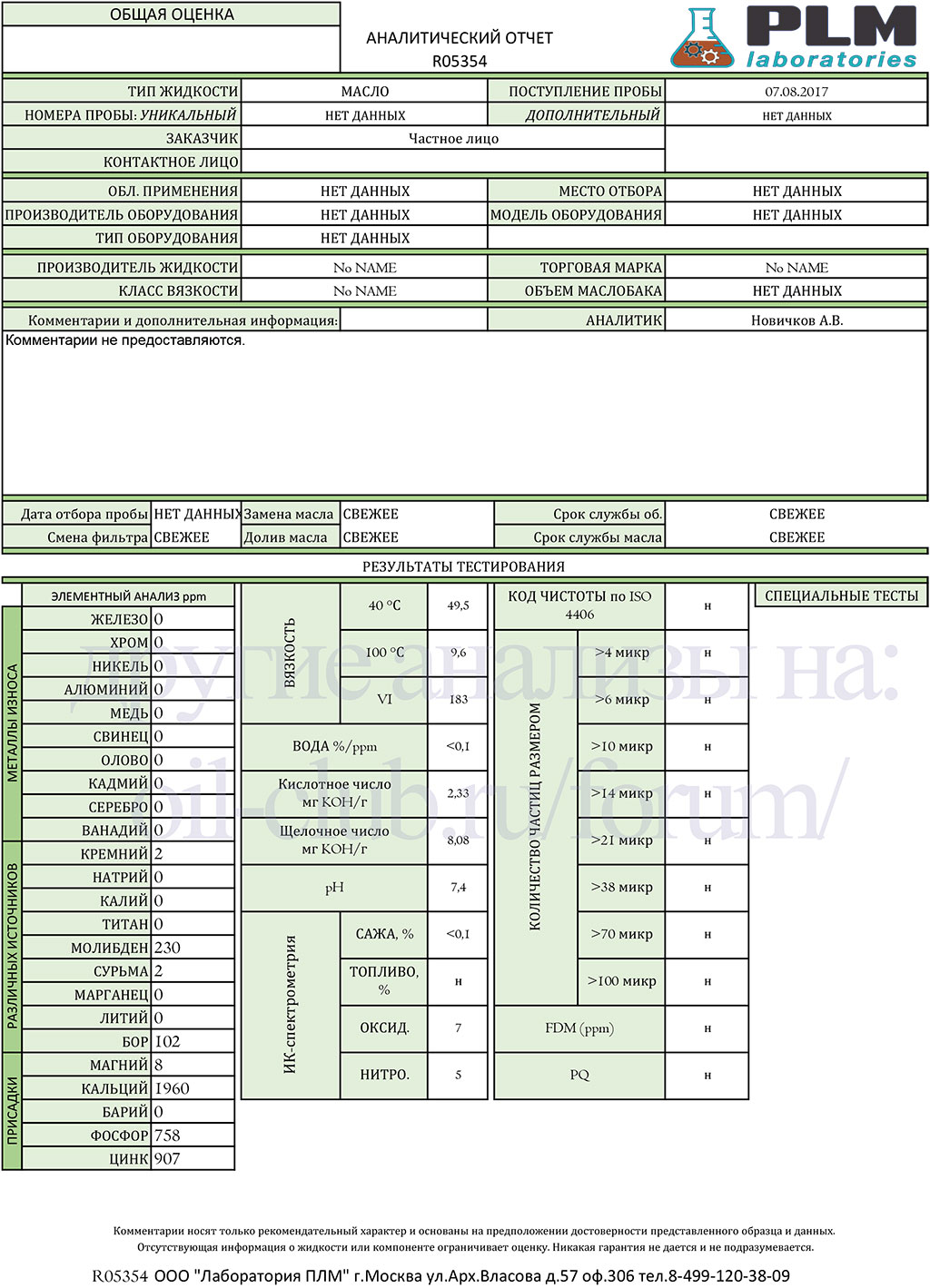

Вот такое вот масло мне "подогнали" на халяву, редкий гость в моих краях, название пока не озвучиваю :pardon:
думаю, что-то амэриканское?  :)
похоже, пакет Шевроновский, хотя и азиаты на этом пакете масла делают тоже
густая 20ка или жидкая 30ка? опять же думается, что 20ка это
ничеси молибденчика бухнули...
30-ка на грани фола! А пакет интересный, куча моли и бор. И с расчётом на катализатор. Интересный зверь)))
Мне кажется двадцатка, судя по ИВ.

контрафактом будет считаться также и то, что ввезли в серую, то что ввозить и таможить может только оф.дистрибьютер по этим маслам, но это не значит что там плохое масло)
Намешал чей опять чего-нибудь?
Что-то "азиатское" похоже на 5W20, либо 0W30. Хотя как тут сказали может и "американец", но всё-таки больше "азиат" по молибдену.
Бор и молибден в хорошей дозе "любит"  Amalie oil, но эксперт из меня хреновый :mad:
Kixx Neo 0w-30 :rolleyes:

Хмм... сложно угадать по этому анализу, конечно. С одной стороны судя по вязкости и ИВ я бы предположил что это 0W-30 A5/B5, но что-то не припомню на таком пакете.
Вообще пакет похож на Шевроновский, конечно. Предположу, что это Addinol Mega Light MV 039 0W-30 A5/B5:  :)
Хотя это вполне может быть и какое-то ОЕМ масло со своим уникальным пакетом :unknw:
