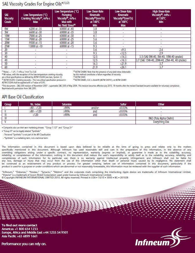

Я уже тут где-то писал об этом, но повторюсь еще раз.
Последняя страница документа под названием : "API engine oil classification for service fill oils" от "INFINEUM INTERNATIONAL LIMITED". Ссылка на этот документ на форуме где-то есть.
Под таблицей "API Base Oil Classifi cation" есть сноски:
• Companies also use their own marketing phrases: “Group 1-1/2” and “Group 2+”
• “Group III” can be legally labeled “Synthetic”
- The word “Synthetic” is not part of the API Classifi cation
- “Synthetic” is a marketing term, not a technical term
Переводится так:
• Компании также используют их личные маркетинговые фразы: “Group 1-1/2” and “Group 2+”.
• "Группа ІІІ" может законно (легально, официально) маркироваться (обозначаться) “Synthetic”.
- Слово “Synthetic” не является частью API Classification.
- "Synthetic” есть термин маркетинговый, не технический.
Изменено пользователем Vetall
Переводится так:
Я об этом и писал. Тему поднял после того, как начали усиленно разбирать качество масел, определяя его (качество) наличием или отсутствием слова “Synthetic”.
С технической точки зрения 100 % синтетики нет, и определять качество масла по наличию или отсутсвия на банке слов “100 % Synthetic” не стоит. Оценивать надо по свойствам, качественным полным отчетам пользователей, а еще лучше по результатам анализов.
