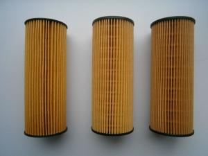

Кому интересно. Три маслянных фильтра картриджа на авто Санг Йонг Кайрон, мотор М111 (лицензионный). Это оригинальный Санг Йонг, SCT SH 414P и Goodwill OG 205 ECO:
post-2177-0-12961900-1355741541_thumb.jpg post-2177-0-79782100-1355741565_thumb.jpg post-2177-0-33534500-1355741591_thumb.jpg post-2177-0-87126000-1355741616_thumb.jpg
Бумага у Санг Йонга и Goodwill по плотности одинаковая, у SCT чуть мягче, но у всех крепкая (не хлипкая). По качеству два не оригинала чуть даже лучше, хотя и оригинал вполне качественно сделан. Все они идут с резиновым кольцом и медной шайбой. Так как фильтра SCT считаются не хорошими остановлюсь на нем немного. По качеству сборки, проклейки и на вид вообще он самый путевый. Во всяком случае видимых косяков нет. Бумага у него по плотности хоть и уступает немного двум другим, но довольно таки крепкая, что с его ценой в 107 рублей вообще делает этот фильтр более привлекательным, по сравнению с оригинальным ценою 258 рублей и Goodwill стоимостью 142 рубля. Скоро получу в экзисте еще пару корейских не дорогих маслянных фильтров, чтобы сравнить с SCT, но пока он вполне конкурентоспособный фильтр-картридж. Как-то так в общем и целом.

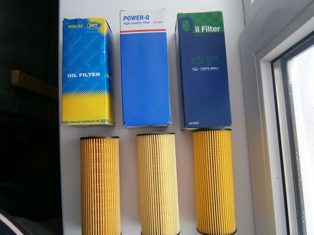

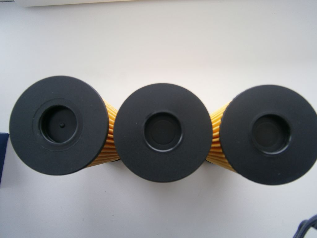

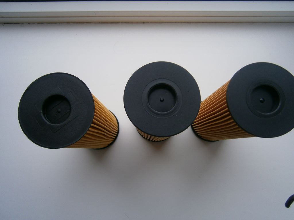

Вот ещё два представителя корейского фильтростороения, в номинации бюджетных масляных фильтров-картриджей. И для сравнения очень даже качественный на вид бюджетный вариант, фильтр SCT SH414P по цене 107 р.. С лева на право: SCT SH414P, Power-q SAM OO-006 и Pmc PBD-006
post-2177-0-21215800-1356090912_thumb.jpg post-2177-0-54495400-1356091058_thumb.jpg post-2177-0-66867300-1356091076_thumb.jpg post-2177-0-88351600-1356091106_thumb.jpg post-2177-0-37807000-1356091129_thumb.jpg
Фильтры сделаны качественно. Бумага у обоих корейцев плотная, хоть и немного тоньше. Самая тонкая у Power-q SAM OO-006, но сам фильтр имеет 55 складок, у Pmc PBD-006 52 складки и по плотности она в принципе такая же как и у SCT SH414P с 50 складками. Короче говоря, очень приятные девайсы с очень приятной ценой. В "Экзисте", а я их там брал, Power-q SAM OO-006 в комплекте идут резиновая прокладка и две медные шайбы разных диаметров, стоит 92,62 р. Pmc PBD-006 в комплекте имеет только резиновую покладку и стоит на сегодня 113,80 р. Могу добавить, что эти два фильтра намного интереснее выглядят, чем оригинал. Конечно картриджы хороши тем, что видно, что берешь. Но все равно практически неизвестные или мало известные корейские производители фильтров, смотрятся очень даже не плохо.

Никогда не ставил и не советовал SCT в обычном, корпусном исполнении. Но тут он выглядит красавцем. Импонирует хорошее, глубокое тиснение складок, для увеличения жесткости и против слипания. В обычных фильтрах такое видел у Kneht . Хотя и у других претендентов они присутствуют, но в менее заметном виде.
Похоже SCT в картридже совсем не такой, как в обычном исполнении. Зачёт :good:
