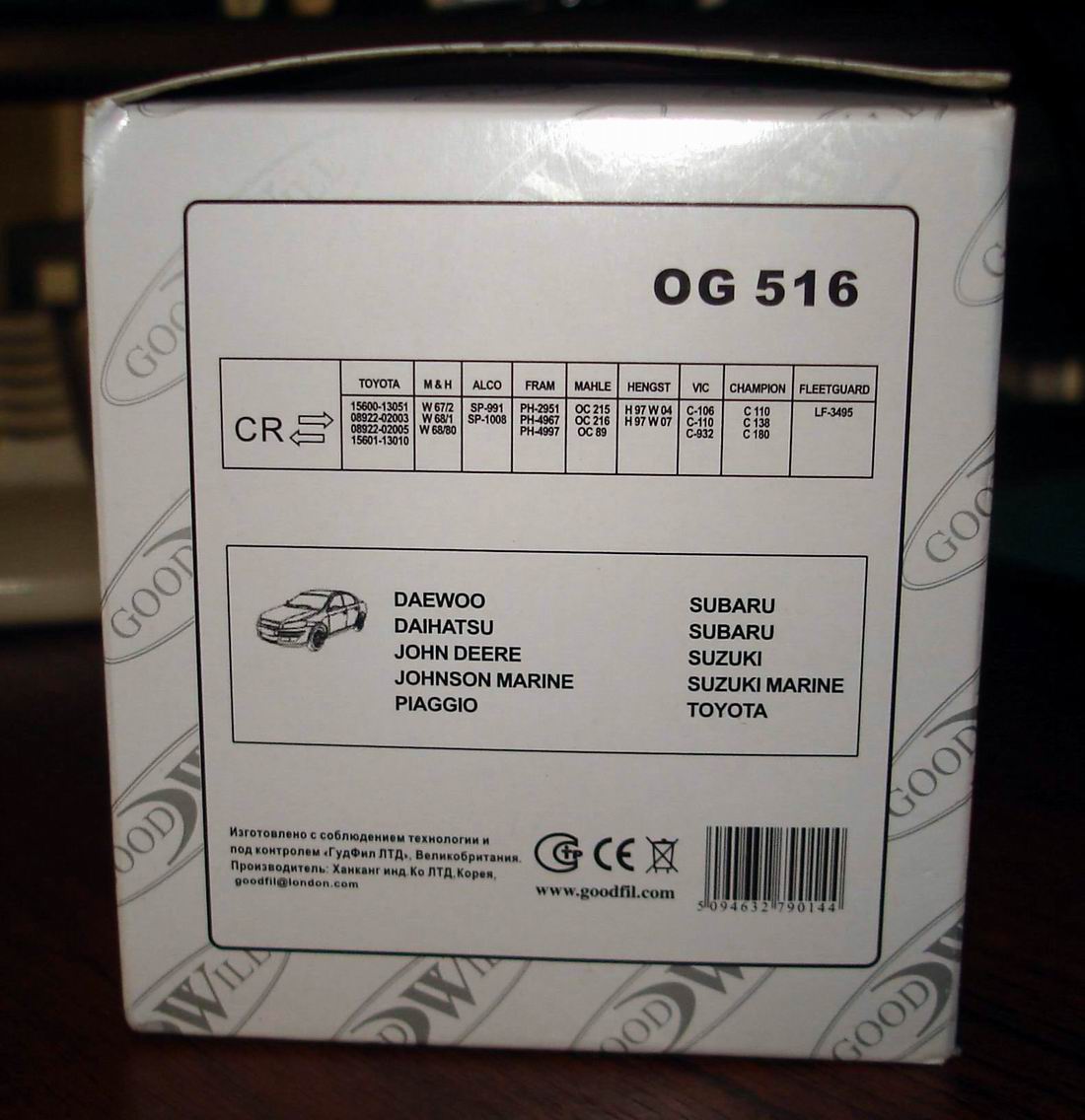

Киньте пож. ссылкой на распил фильтра GoodWill. Где-то видел в сравнении - найти не могу.
Фильтр попал в руки такой - Good Will OG 516.

разок был свидетелм разговора продавца (вернее хозяина магазина который первым стал возить данные фильтра в мой город) и усиленно рекламировавший их - вот как-то зайдя в тот магазин получилось, что продавец меня не видел и разговаривал со своим знакомым - вот своему очень хорошему знакомому он не советовал эти фильтры, т.к. качество нестабильно и проблемы с перепускным клапаном 50/50 - хотя даже в последующем этот продавец всем покупателям очень нахваливал данные фильтра

Можно пустить его на промывку.
У него на вход 8 дырок по 4,5 мм в диаметре (16мм.кв. 16х8=128 кв.мм.) - маленькие они какие-то. Хотя по выходной дырке получается 230 кв.мм., но с учетом толщины стенки трубки на которую наворачивается фильтр , забор получается около 110 кв.мм. Так что даже превышает.

@osborn911, проверь работу обратки "дедовским" методом. Если не держит то пустить на промывку, ну или подарить злейшему другу.

"Дедовским" методом проверил все 3 (имеющихся у меня для замены) фильтра. Манн - не продувается вообще, GoodWill слегка пропускает, Kolbenschmidt - сильно пропускает-продувается.
Собираюсь сделать первую смену масла с промывкой (ТО-0) от остатков заводской заливки (Geely MK Cross) следующим образом - поставить Манн , залить 2 литра масла (Лукойл синт.)- по нижн.отметке, поездить 200 - 300 км, затем залить свежее масло и поставить Колбен. Если не будет держать - вернуть Манн.
