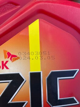

20 августа 20242 г Здравствуйте, можете подсказать по оригинальности масла? Вроде бы с 2023 года на канистре перестали печатать дату и вид самой канистры другой теперь а попалась вчера вот такая канистра якобы от 05.03.2024 это оригинал или нет?

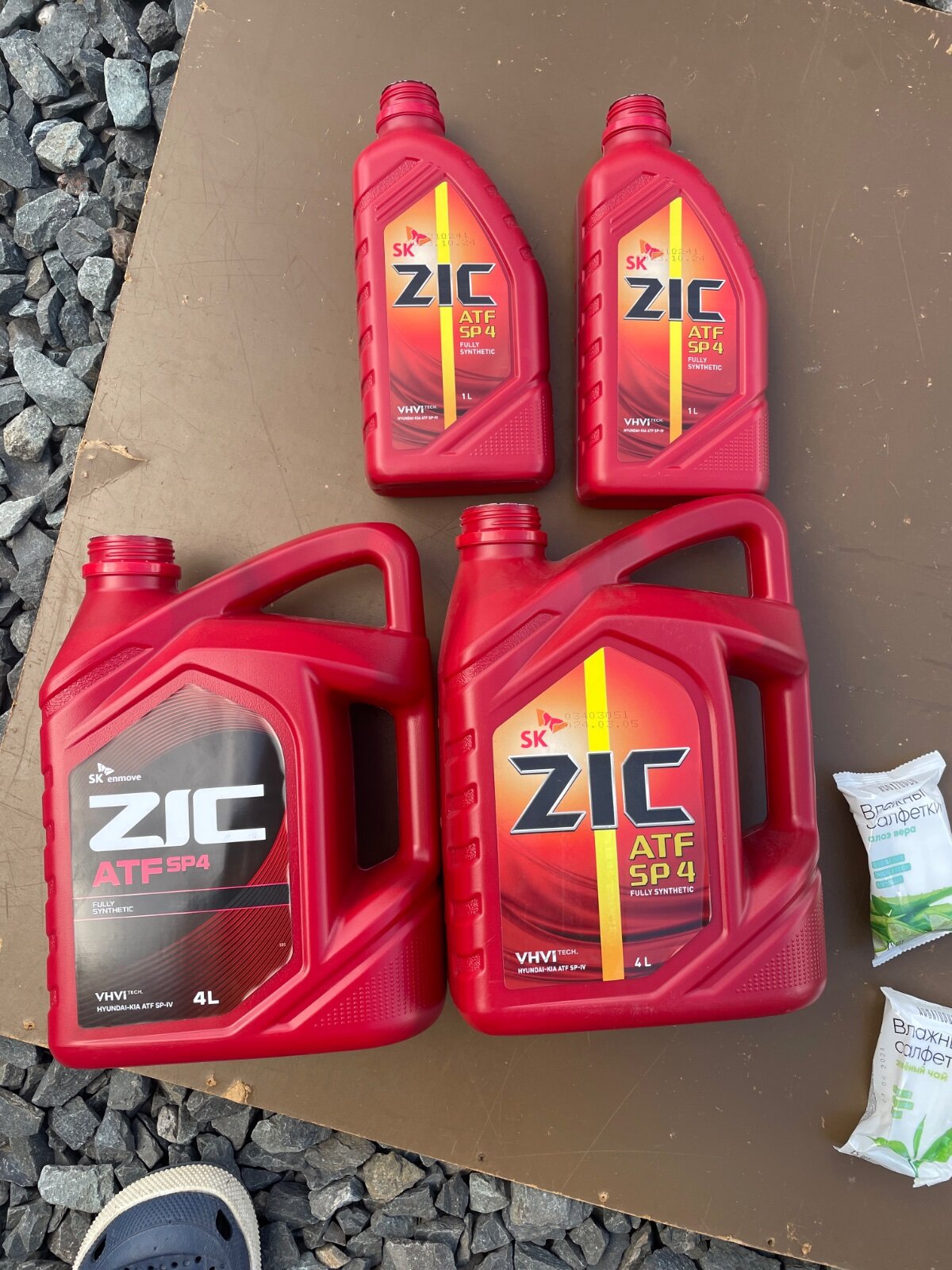

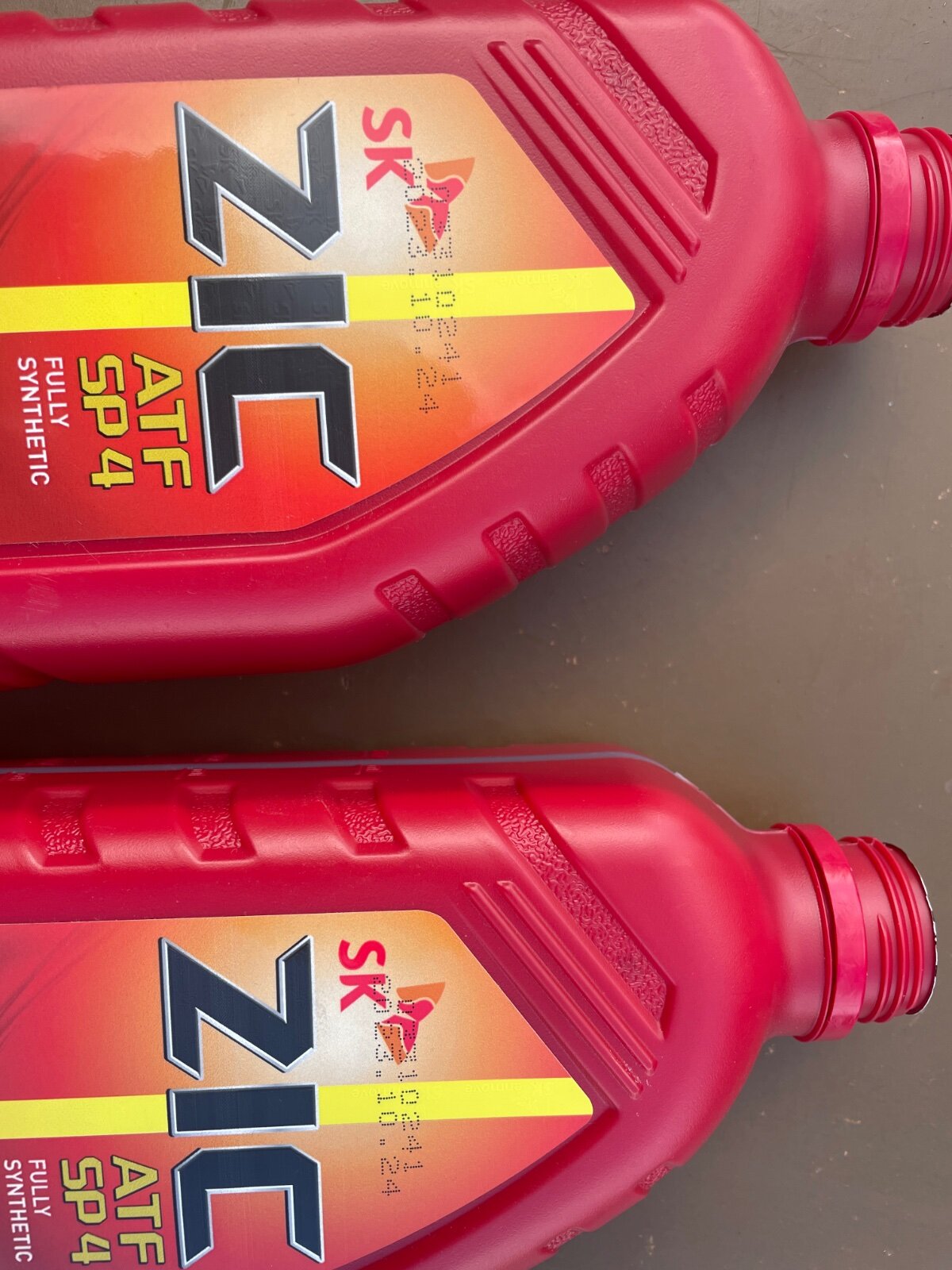

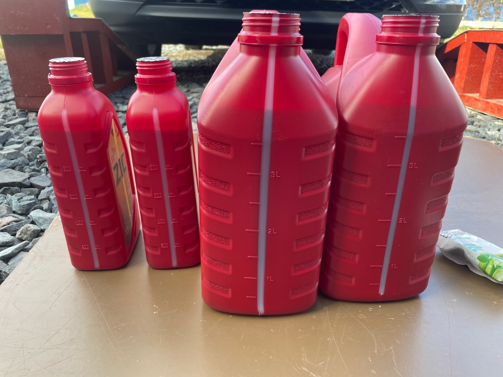

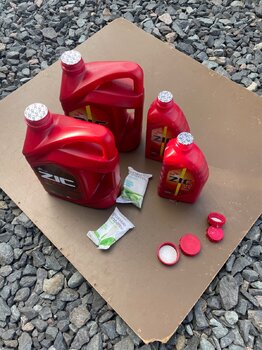

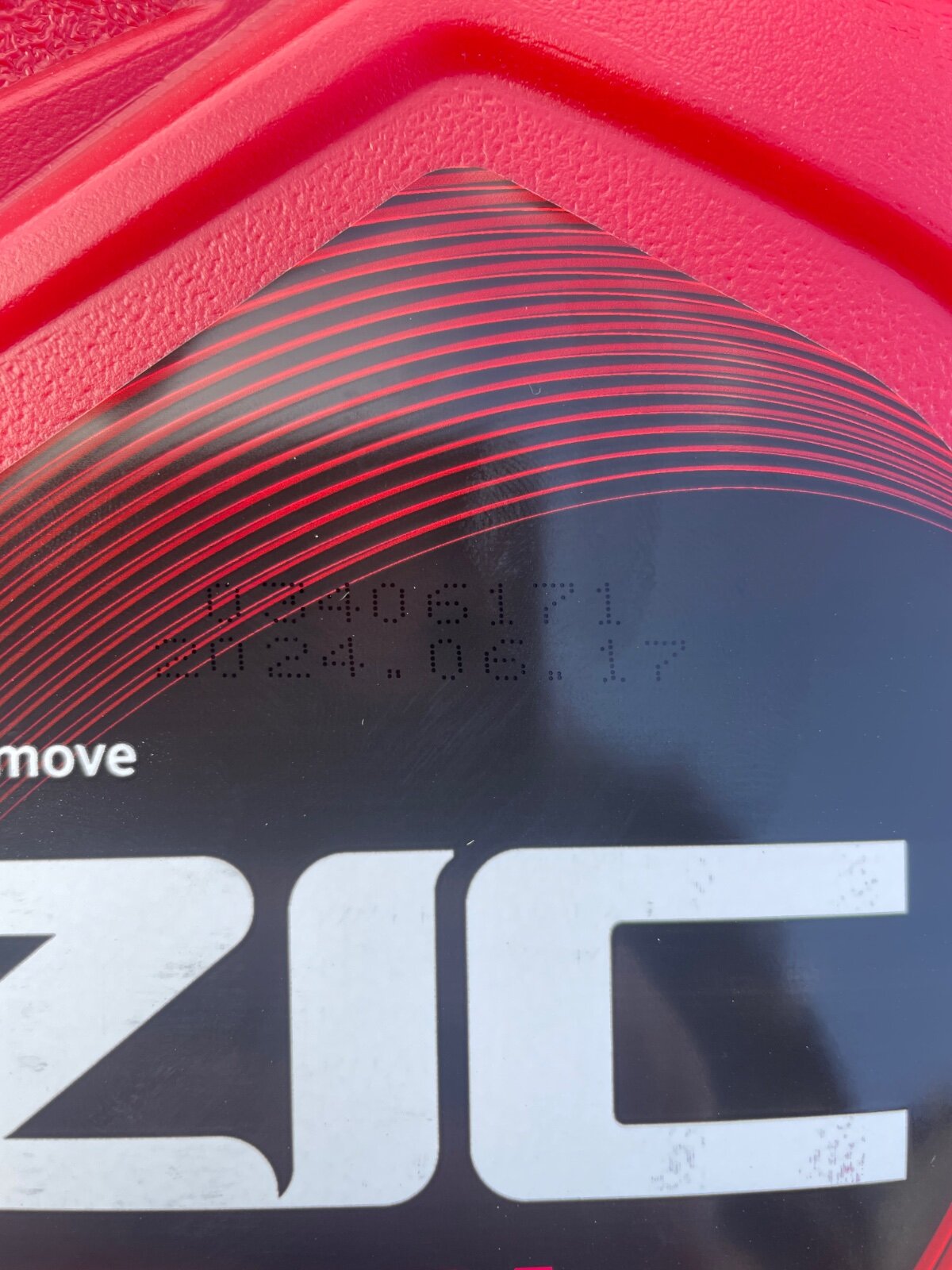

24 сентября 20242 г Приобрел в валбересе (у продавца который покупает у СК Русоил, они есть как дистрибьюторы на сайте Зик), вроде оригинал, две литровые 2023 года и две 4-х литровые, одна из них март 24 г. вторая июнь 24 г. (с новой этикеткой), крышки чуть темнее стали, на всех горловинах имеются золотинки, штрих рельефный везде, но все без пленки сверху. Залил, вроде ничего) Изменено 24 сентября 20242 г пользователем cmo
