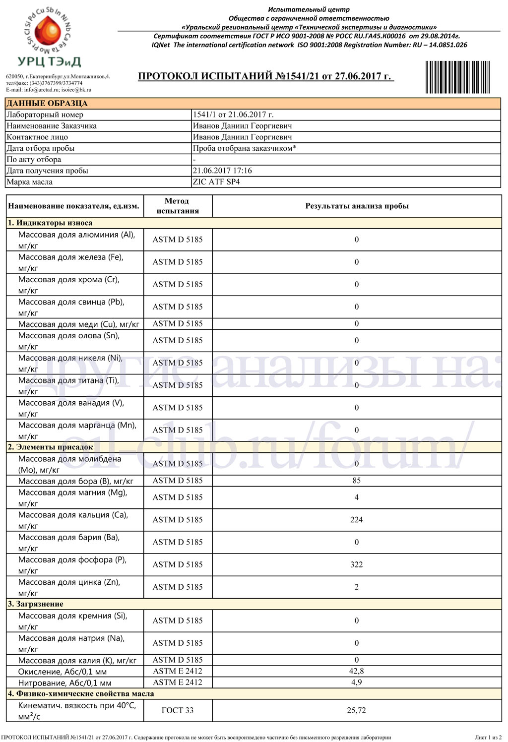

Заявленные характеристики:
Масло заявлено как: ATF SP-IV. Полностью синтетическое трансмиссионное масло для 6-ступенчатых автоматических коробок передач Hyundai и KIA.
1) Вязкость при 40С = 25,72 - это основная и важная характеристика этого масла. Эта вязкость говорит нам о том, что масло построено для максимальной экономии топлива, до полного прогрева АКПП. При езде на короткие расстояния в условиях города, АКПП часто не прогревается до рабочей температуры, особенно зимой. Так вот это масло изначально обладает низкой вязкостью, что бы "не держать автомобиль за задний бампер".
2) Вязкость при 100С = 5,40 - сразу видим что трансмиссионное масло ZIC ATF SP4 низковязкое, то есть нацелено на экономичные характеристики и разработано для минимального сопротивления вязкости качению автомобиля.
3) Индекс вязкости = 151 - косвенно говорит нам о том, что здесь максимум базы и минимум модификатора вязкости (если вообще он здесь есть). То есть не смотря на то что масло низковязкое, оно не должно сильно просаживаться в вязкости  с пробегом.
4) Кислотное число - как у всех 1.62 - нормально.
5) Температура застывания -44С - звезд с неба не хватает, у низковязких трасмиссионок и -50С и -60С бывает. Но для использования в условиях европейской части России и не сильно холодных регионов Сибири - оно подходит нормально.
6) Коррозия на медь = 1а - хорошая оценка, говорит о том что масло безопасно для медных, латунных, бронзовых деталей АКПП.
7) Содержание серы = 0,261 - не высокое, а значит используют хорошо очищенные гидрокрекинговые базовые масла.
8) Пакет присадок состоит из противоизносных присадок на основе фосфора, бора. А так же моющих присадок детергентов на основе кальция. То есть весь необходимый набор есть.
9) По параметру окисление 42,8 мы отчетливо видим что в масле присутствуют эстеры - который тоже выполняет противоизносные функции.
ИК спектр Фурье говорит о том, что масло на основе (сам растерялся, похоже на минералку II группы, но судя по сере высокой очистки - то есть гидрокрекинг).
Вывод: Хорошая трансмиссионка, можете спокойно использовать ее как замену оригиналу. Единственное ограничение это районы Якутии, ХМАО, ЯНАО. Температура застывания все таки не запредельно низкая. Плюс масла - производитель не экономил на эстерах. Безопасна в плане коррозии деталей АКПП. Ну и конечно же цена/качество.
