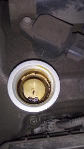

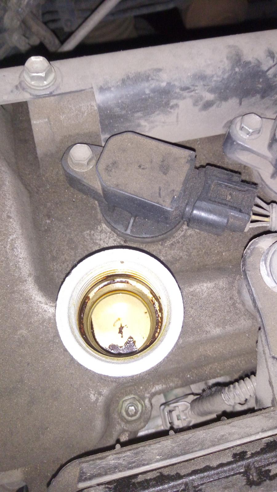

5 июня 20179 г Популярное сообщение Закреплён При замене масла (последние несколько замен) фотографирую горловину. Состояние двигателя внутри не видно из-за пластины, но на ней тоже имеются отложения. К сожалению, нет фотографий состояния сразу после покупки авто, полагаю, отложений было больше. Не знаю, какое масло заливалось ранее, я стал лить Toyota 0W-20 (08880-10505). По показателю окисления видно, что масло содержит небольшое количество эстеров. Так, вот, просмотрев теперь фотографии, я наглядно убедился, что эстеры моют. 06.02.2016, замена масла Toyota 0W-20 (08880-10505) на такое же Toyota 0W-20 (08880-10505). 17.07.2016, замена Toyota 0W-20 (08880-10505) на Comma Pro-NRG 0W-20. Стало почище. 13.11.2016, замена Comma Pro-NRG 0W-20 на смесь UZAUTOOIL Premium SL/CF 5W-30 + 15% эстер Syntolux L-132. Изменений почти нет, масло Comma Pro-NRG 0W-20 не содержит эстеры. 13.04.2017, замена смеси UZAUTOOIL Premium SL/CF 5W-30 + 15% эстер Syntolux L-132 на масло ROLF JP 0W-20. Эстеры снова работали, стало чище.

6 июня 20179 г Немного оппонирую если позволите :) У меня на Toyota Curren 3S-FE тоже была грязная горловина, с таким же шламом примерно, и она со временем так же медленно очищалась. Эстеры я не лил специально - вывод сделал что просто естественное отпадывание частичек шлама, от частых смен и чистого масла... Не говорю что эстеры не моют, но все может быть.
6 июня 20179 г Автор Я и начал фотографировать, чтобы видеть, будет ли очищение от частых, не затянутых интервалов. Про эстеры тогда и не слышал :) А тут сравнил, и получилось, что меньше всего результат, как раз, с маслом без эстеров. Из-за пластины внутри жаль не видно... Надо китайским эндоскопом в глубине какие-нибудь отложения найти тогда, чтобы тему эту вести :)
6 июня 20179 г да ничего ты нормально китайским не увидишь :) Это снимать надо. Все равно фотай веди дневник, однозначных выводов пока делать не будем. Но вдруг интересное что будет.

26 июля 20179 г Автор 15.07.2017, замена масла ROLF JP 0W-20 на смесь ZIC X7 FE 0W-30 + 15% эстер Syntolux L-132. Видимые в горловину элементы значительно потемнели, отложения не отмылись. Пробег на масле был не малым - 12850 км, бОльшая часть по трассе. Вот и думай теперь, пробег или масло. ZIC X7 FE 0W-30 + Syntolux L-132 (15%) отработка на Toyota Prius после 7090 км.
