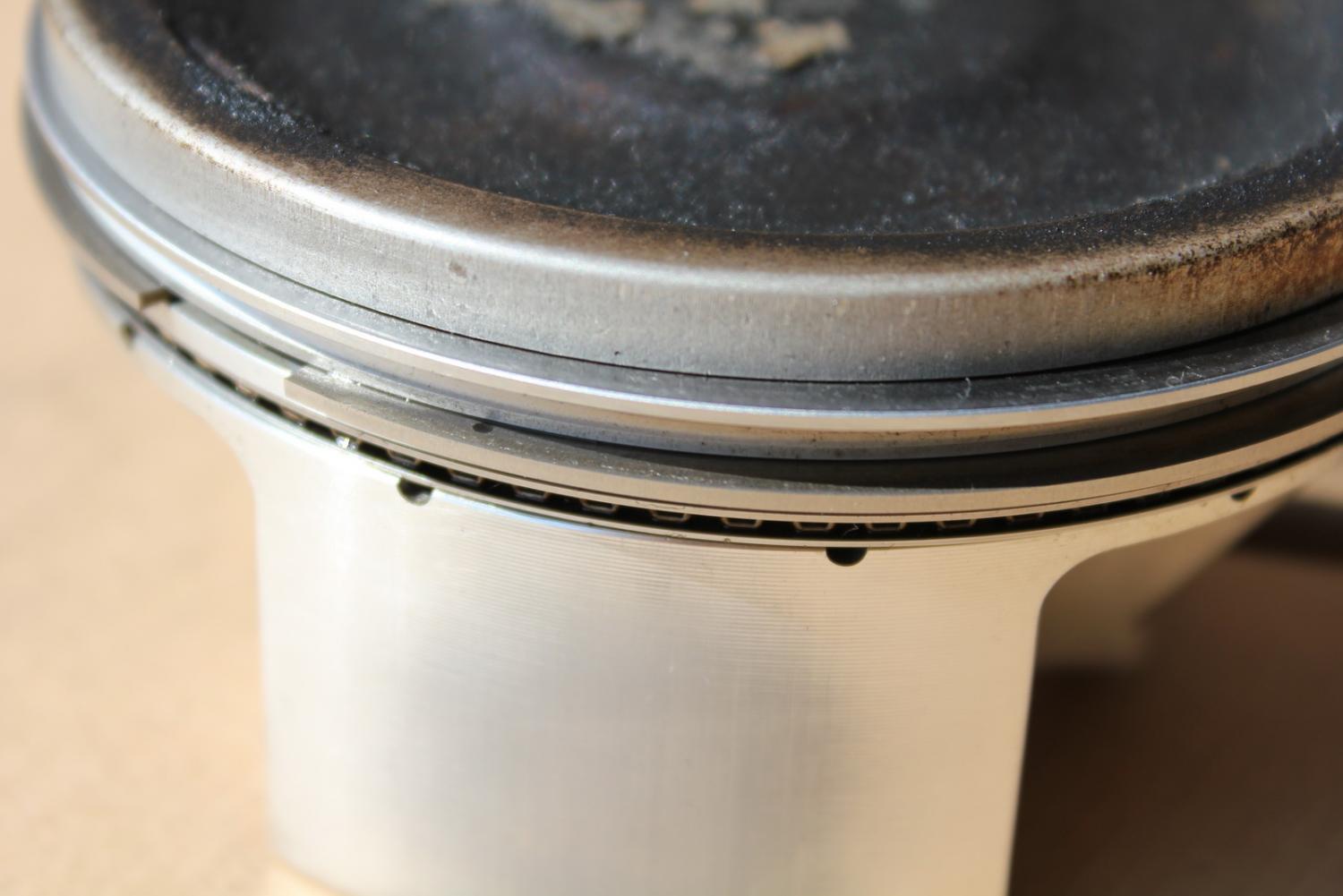

@_Lord_,
В одной из тем выкладывали такое фото поршней при эксплуатации на эстеровых маслах.
Вот это фото
Наверное поршни скоро отмоются :)
@_Lord_,
Вот это фото
Круто, конечно. Есть к чему стремиться :)
