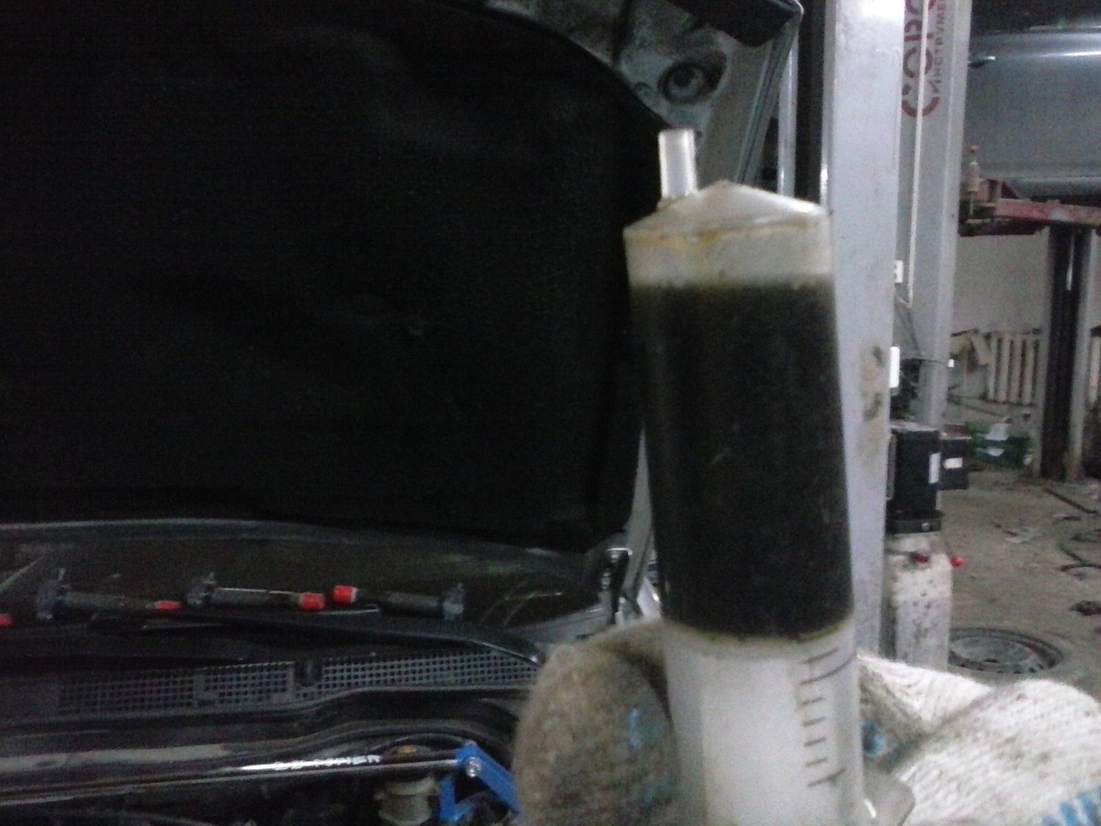

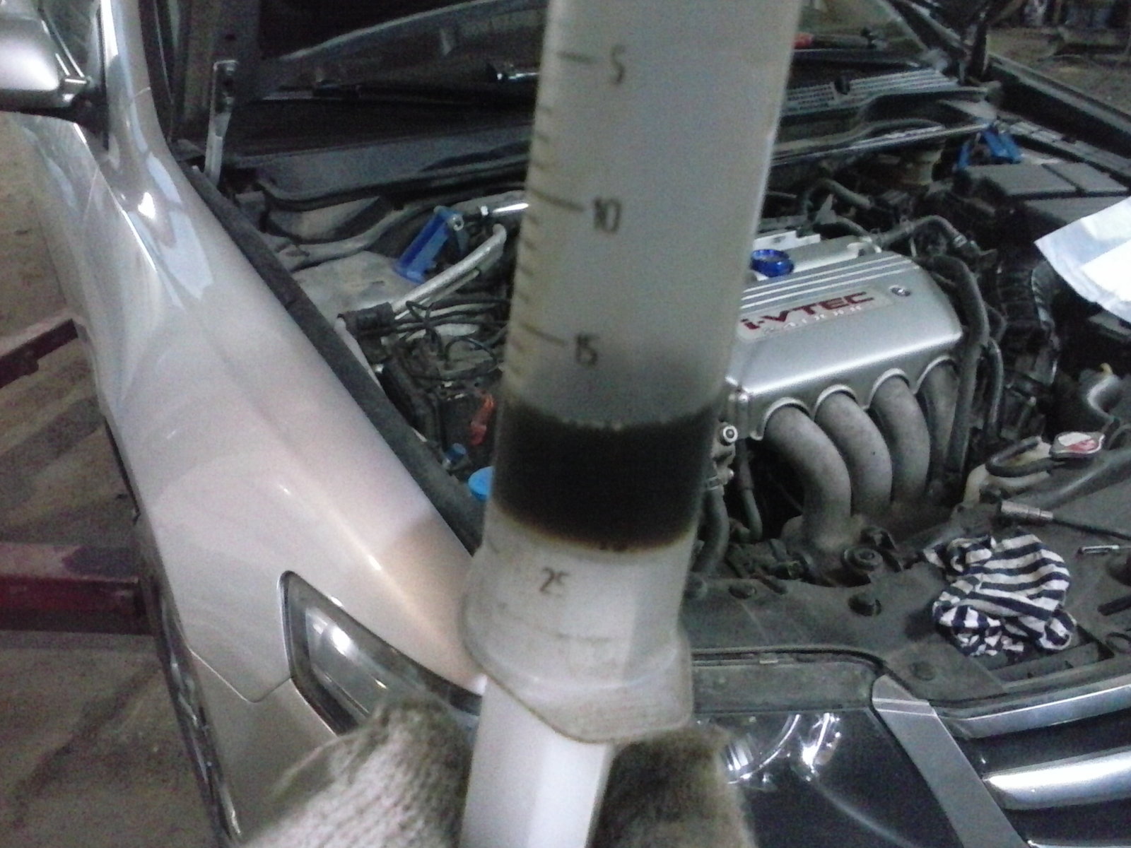

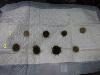

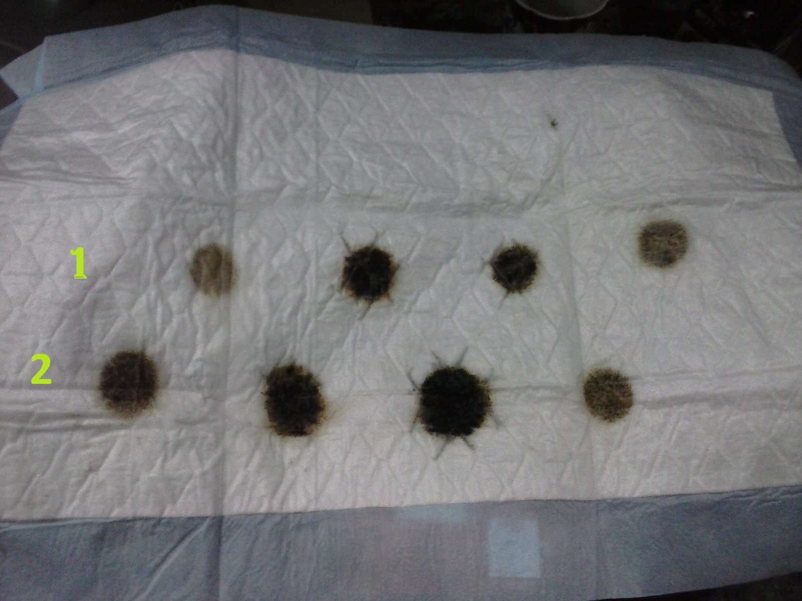

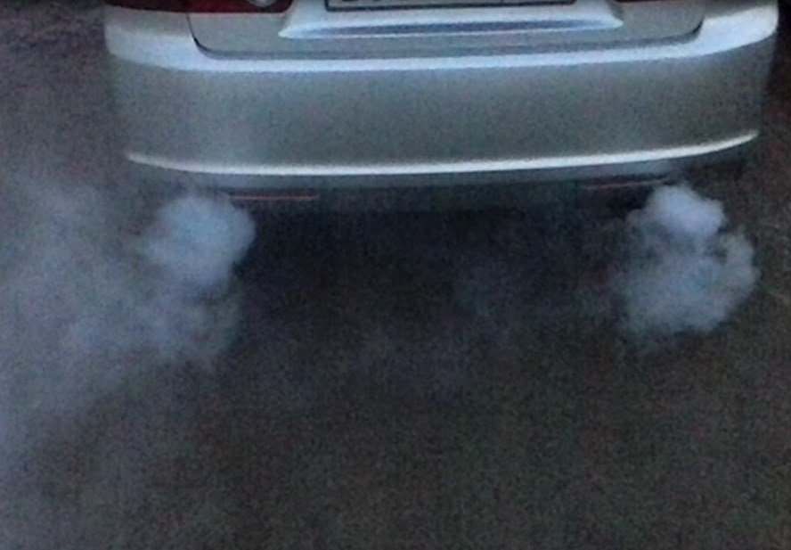

Популярное сообщение Invis 270 Опубликовано: 14 апреля 2018 Популярное сообщение Поделиться Опубликовано: 14 апреля 2018 Провел раскокосовку с помощью IC300, действовал согласно данной инструкции от Dimcho и на драйве задал некоторые вопросы Белковод большое спасибо за подсказки и инструкцию! Процедура прошла великолепно! Значит по порядку немного инфы и фото: -Accord 2.4 пробег по одометру 170к на деле скорее всего 200-250к может и больше хз скок крутили. -Масложор до, был, но тут я не могу точно сказать, бывало жаришь и за вечер мл.600-700 подольешь, а бывало неделю катаешься так средненько и 200-300мл на 1000к дольешь мб сказалось что на Еврол перешел, после раскоксовки прошло пару дней поэтому поездим, посмотрим, дополню в данной теме! -Компрессия 1 -12,0 2 -11,5 3 -11,5 4 -9,0 вот 4-й меня и озадачил, сейчас поезжу новый замер сделаю -Мотор работал ровно с одинаковой периодичностью пуская волну дрожи, ставишь монетку стоит, потом резко как тряхнет, монетка упала и опять ровно и опять волна -Запуск мотора на холодную был с первого раза но крутил стартером дольше чем сейчас стало, на горячую иногда мог только со второго раза завестись и то сложно -Предварительно заливал, Lavr в бак очиститель топливной и мягкую промывку в мотор от vmpavto Imagnet, проехал 250км и начал раскокосовку IC300, но немного увеличив время и количество, всего ушло 2 баллона, на первом этапе 0,5 баллона за 1,30мин, далее второй этап и 1,5 баллона в 4 цилиндра равномерно. -В начале заглядывал с фонарем в каждый горшок, все в нагаре, на глаз прилично, сфотать не получилось, камера не брала, после тоже заглянул, картина блеск металла поршней с остатками кокса. -Крышка когда в первый раз вскрыл, сейчас лучше часто меняю масло -Остатки IC300 откачивал шприцом с трубкой -После, прокачал стартером, отметил цифрой 1, потом брызнул масла в каждый цилиндр и опять прокачал стартером цифра 2 -Начал заводить, раза с 15 схватила, начала дымить как печь, выехал на улицу минут 40 колотил на холостых, потом заехал сменил масло -Сменил масло и поехал крутить мотор, на трассе 7к подержал, залил еще присадку Runway очиститель колец и клапанов! В заключении пока могу сказать следующее, мотор стал работать без волн просто тарахтит тихонько, запуск мотора стал легче что на холодную что на горячую одинаково, проехал конечно мало, всего 200км, покатаюсь до 1000км хотя бы, сделаю замер маслажора и компрессии, если клапана очистились то надо регулировать! 5 Цитата Ссылка на сообщение Поделиться на других сайтах
