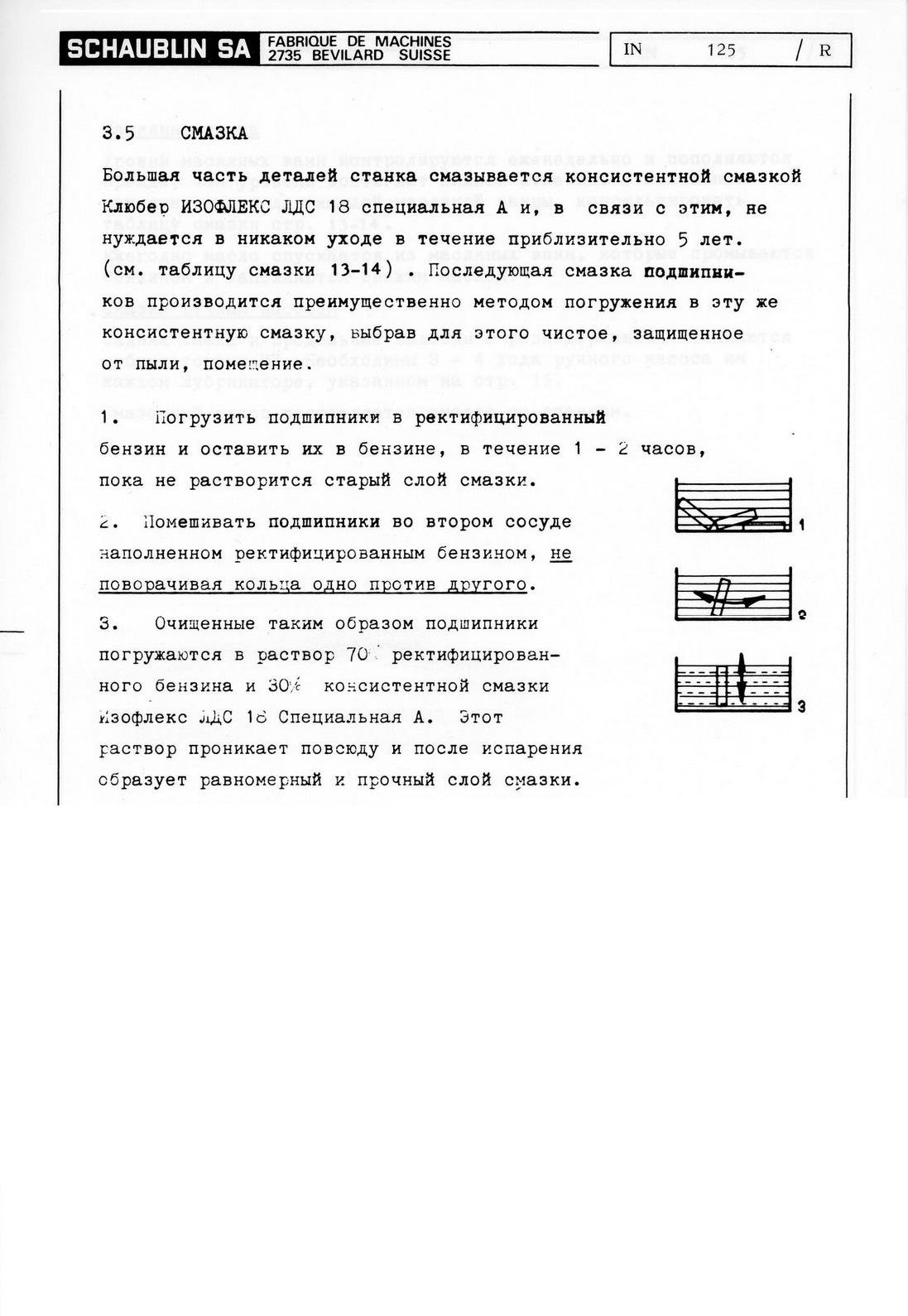

28.11.2019 в 18:39, psnsergey сказал:
Нашел ещё интересное:
"Andrey68
  VictorL писал:
Вот что интересно - "...не проворачивать кольца подшипника..." при промывке. Всю жизнь мыл подшипники бултыхая в каком-либо растворителе и прокручивая при этом. Почему не проворачивать?Шаублин как обычно точен.Причина запрета в том, что при отсутствии смазки на точках соприкосновения тел качения возникают микрозадиры, из которых в дальнейшем развиваются очаги усталостного разрушения. Ресурс шариковых подшипников снижается после такой процедуры в десятки раз.Наличие признаков таких задиров является основанием отказа в гарантийной замене подшипника."
То есть, получается, мыть с проворачиванием, если уж так хочется, следует как минимум в смеси масла с бензином, как максимум собственно в масле. Или солярке, хотя она смазывает похуже...
Ну это, мягко говоря, из области бреда. Если хотя бы примерно знать технологию производства подшипников, то получается, что возникновение микрозадиров и снижение ресурса происходит прямо на заводе в процессе сборки и контроля.
Мягко бредящим товарищам посвящается. Причем заметьте, чтобы увидеть это фото, нужно всего лишь сходить по приведенной мною ссылке.
Изменено пользователем psnsergey

47 минут назад, psnsergey сказал:
Речь не о смазке подшипников вымачиванием, а о провороте колец в процессе мойки.
Я уж не говорю о том, что не бывает жидкостей с вязкостью равно 0.
43 минуты назад, LoneWolf_SPb сказал:
Да-да, в том документе и об этом речь! Ждём, пока дойдёт! :)

02.12.2019 в 15:07, psnsergey сказал:
Это к чему?
Это к тому, что при провороте подшипника в моющей жидкости шарики будут соприкасаться с обоймой через тончайшую пленку этой жидкости.
LoneWolf_SPb а это ничего, что смазывающая способность бензина примерно нулевая? И Вы вообще знакомы с теорией гидродинамического смазывания, нет? Там как-то скорость влияет - не подскажете, как?
Впрочем, если Вы хотите поучить известнейшего швейцарского производителя станков и станочной оснастки, фирму Шаублин - с удовольствием посмотрю.

On 11/28/2019 at 5:39 PM, psnsergey said:
2 hours ago, psnsergey said:
...известнейшего швейцарского производителя станков и станочной оснастки, фирму Шаублин...
Я вообще сначала решил, что это какой-то образованный инженер по фамилии Шаублин, и его мнение заслужило одобрение в определённых кругах. )))
verlube И это в каком-то смысле верно - это фамилия основателя фирмы. :)
