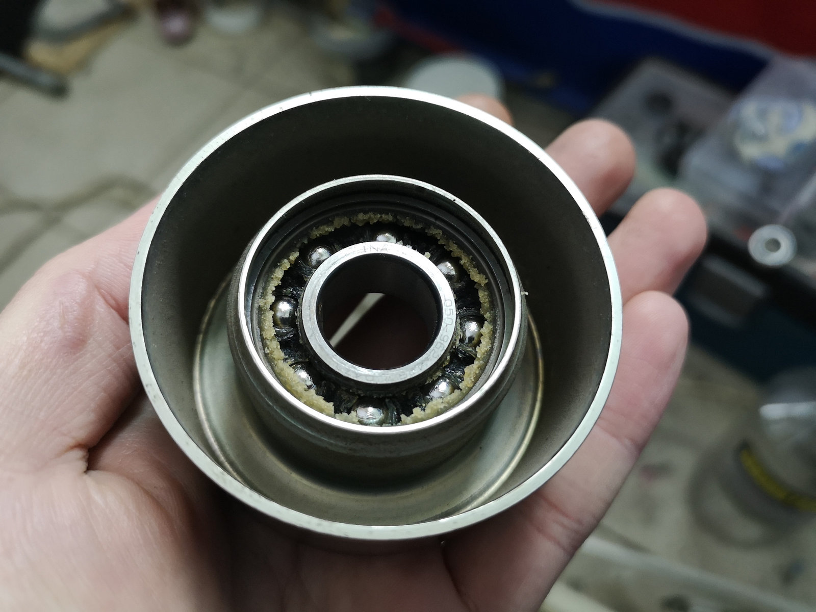

Смазка для подшипников с частотой вращения выше 15000об/мин.
Маленькие подшипники в двигателе "строительного" пылесоса. Сепаратор объемный пластиковый. Подшипники норм, но надо мыть и мазать. Обороты там около 20тыс.
Есть что нибудь такое чтоб с поисками не замарачиваться?

Ну если он даже не высокоскоростной, то какого же хрена с ним происходит?
Перегрев. И с вращением по внешней оси всегда тяжелее условия.
LoneWolf_SPb вентидятор электро? Как настроено срабатывание?
Могу только на своем примере, при эксплуатации машины в средней полосе обводной ролик после 65 тык имел вид как справа по смазке, и ролик натяжителя имел вид как справа после 25 тык. После двух месяцев в средней азии с температурами до 45 и разогревом двигателя на перевалах до 100гр и пробега 18тык оба стали как слева.
Тут надо учесть, что у меня виска, т.е. в средней полосе все ролики эффективно охлаждаются всегда. А вот в условиях 45гр за бортом и разогрева двигла видимо уже пошел перегрев.
Буквально 15-20 градусов сверх оказались плачевными.и из 18тык по жаре было тысяч 6-7 от силы, но этого хватило

1 hour ago, LoneWolf_SPb said:
Приводной ремень вращается шкивом коленвала, диаметр которого несколько больше диаметра ролика.
Судя по схеме, обороты раза в два больше будут.
В любом случае я бы пересмазал и в путь, гарантия дело хорошее, но она не вечная.
Почему так хандрит Nr.6 я Вам конечно не отвечу(предполагать могу конечно), но могу  предложить Вам связаться с  форумчанином мотозак может отжалеет для Вас 15гр Urethin E2, в его роликах красиво было.
Изменено пользователем verlube
verlube померил бы он температуру на ролике в установившемся режиме. Пересмазывать  их можно может хоть литолом, каждые полгода.
15 минут назад, verlube сказал:
Там пересмазать будет проблемно, т.к. подшипник вплавлен в ролик и снять аккуратно уплотнения (крышки) не получится.

Левый подшипник - Japan KOYO 6203RMX-XI
Правый подшипник - Turkey 17/59 ORS 6203 N C3
LoneWolf_SPb спасибо. Какая прелесть, турки поживее выходит?
Кстати, я уже где то подобное видел, найду напишу.

5 часов назад, LoneWolf_SPb сказал:
Узел 2, натяжитель - живой подшипник, узел 6, опорный ролик - мертвый.
На узел 2 нагрузка от натяжения раза в 3 меньше, так что всё логично - греется узел 6 (и сам подшипник, и от трения о ремень) больше и вылетает раньше...

Уточнение.
3 часа назад, D'AVerk сказал:
Вентилятор при скольки включается
@psnsergey правильно сказал, на натяжитель нагрузка поменьше будет.
Температуру включения вентилятора не знаю, но движок по конструкции достаточно древний, так что думаю не больше 100 градусов.
Ещё один момент - турецкие подшипники практически чистые, а Койо основательно загажены с одной стороны, что хорошо видно по фото с уплотнениями. Плюс на всех японцах снаружи коррозия, но внутри чисто.

На узел 2 нагрузка от натяжения раза в 3 меньше, так что всё логично - греется (и сам подшипник, и от трения о ремень)
Логично что греется сильнее потому что нагрузка меньше???
19 минут назад, LoneWolf_SPb сказал:
А точно ли это не подделка?

4 часа назад, psnsergey сказал:
На узел 2
Почему у меня при таком же устройстве роликов, оба ролика в средней полосе имели одинаково живую смазку. А ролик который по вашему "с большей нагрузкой" так и имел ее дОльше по времени и пробегу? Зато после жаркого лета оба одинаково скурвились.

17 часов назад, D'AVerk сказал:
Точно. Вряд ли на заводе будут ставить поддельные подшипники.
Да и вряд ли испанцы подделки покупают, движок оттуда в сборе приходит.
Логично, что на ролик 6 нагрузка выше, чем на ролик 2.
LoneWolf_SPb В любом случае получается что такое состояние смазки как у вас чуть ли не норма. Потому что у вас постоянно подшипник перегрет и имеет минимум внешнего охлаждения даже при движении
D'AVerk в следующий раз не буду ролик ломать, а промою и заложу Peerless LLG. По вязкости и температурному диапазону вроде должна подойти, как очередной ролик завизжит - поменяю на пересмазанный.
