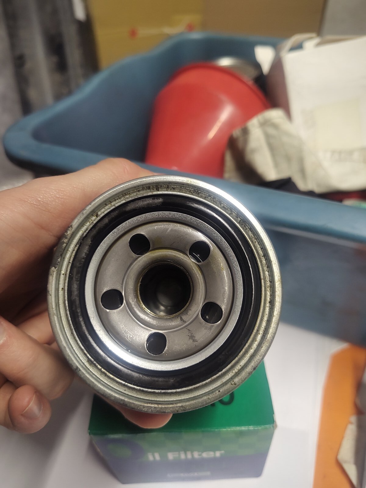

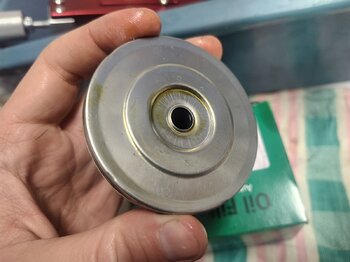

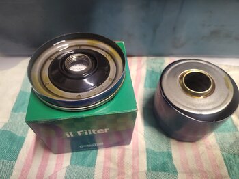

Bad quality oil filter for Kia/ Hyundai
Brand: Parts-Mall
Part number: PBA-001
Made in Korea
Изменено пользователем green_energy
Caps fеll off form filter when I tried to take out form can.

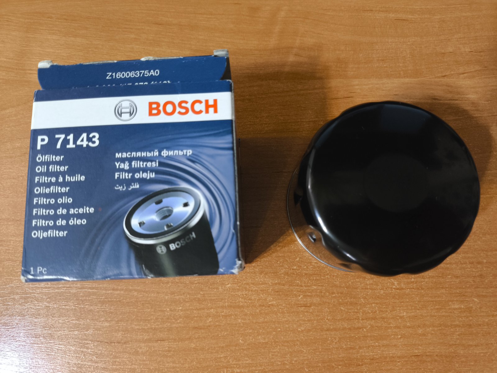

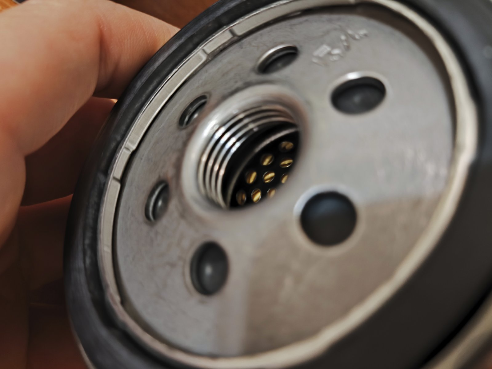

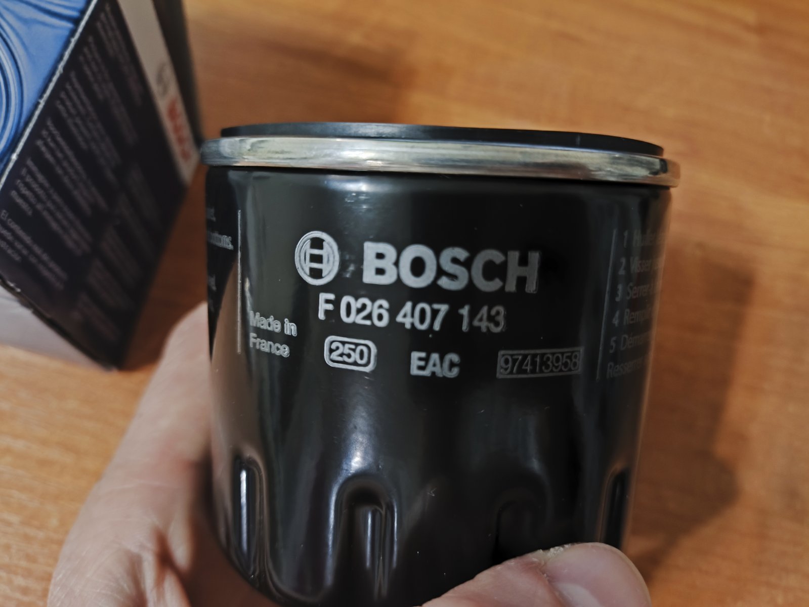

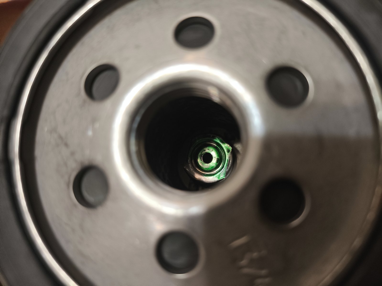

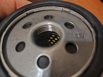

Купил на озоне масляный фильтр Bosch F026407143, у которого фильтрующая бумага уложена"ёлочкой". Не понравился не очень четкий, как бы размытый шрифт надписей на боковой части фильтра. Необычным показалось то, что резиновая прокладка будто бы чем-то смазана, как будто свечей или сухим мылом протерли. Подскажите, пжл, кто разбирается, это оригинал?
Вот видео осмотра.
Изменено пользователем wladimir1804
wladimir1804 , этот фильтр произведен французской компанией Sogefi для Бош. Также эта компания выпускает фильтры Пуфлюкс и европейский Фрам. Их шрифты на корпусе всегда не отличались четкостью. По всем признакам, которые видны на фото, у вас оригинал.
По всем признакам очень похож на масляный фильтр Purflux, но раскраска БОШевская.
Единственный неприятный момент в этом фильтре. Это черный противодренажный клапан. Были случаи, что от воздействия масла черная резина дубела и кусками улетала в масляную систему.
С белыми силиконовыми клапанами такого ни разу не было.
Поэтому черная резинка должна всегда настораживать.

Лучше обменять на что нибудь проверенное.
"Не понравился не очень четкий, как бы размытый шрифт надписей на боковой части фильтра."
- Это Нормально!
"Необычным показалось то, что резиновая прокладка будто бы чем-то смазана, как будто свечей или сухим мылом протерли."
- Это хорошо.
Изменено пользователем User_565
7 часов назад, User_565 сказал:
- Это Нормально!
- Это хорошо.
Хотелось просто попробовать фильтр типа "ёлочка", а fram и purflux сейчас уже обычные делают, насколько знаю, да и стоят как-то негуманно дорого. Что нибудь проверенное, например, что? Сейчас езжу с big filter gb-123, до этого mann был и оригинальные.
1 час назад, wladimir1804 сказал:
Ставьте этот Бош. Это явно не подделка.
11 часов назад, wladimir1804 сказал:
Фильтр Purflux LS969 является аналогом к данному фильтру. В нем тоже резинка черного цвета. А то, что сейчас он выпускается без елочки - это не заслуга purflux, это китайцы подделывают. Нужно искать оригинальные.
Так что можно этот Bosch ставить, этот хоть не подделка. Но за резинкой посматривать :D.

23.01.2025 в 23:04, wladimir1804 сказал:
Да.
