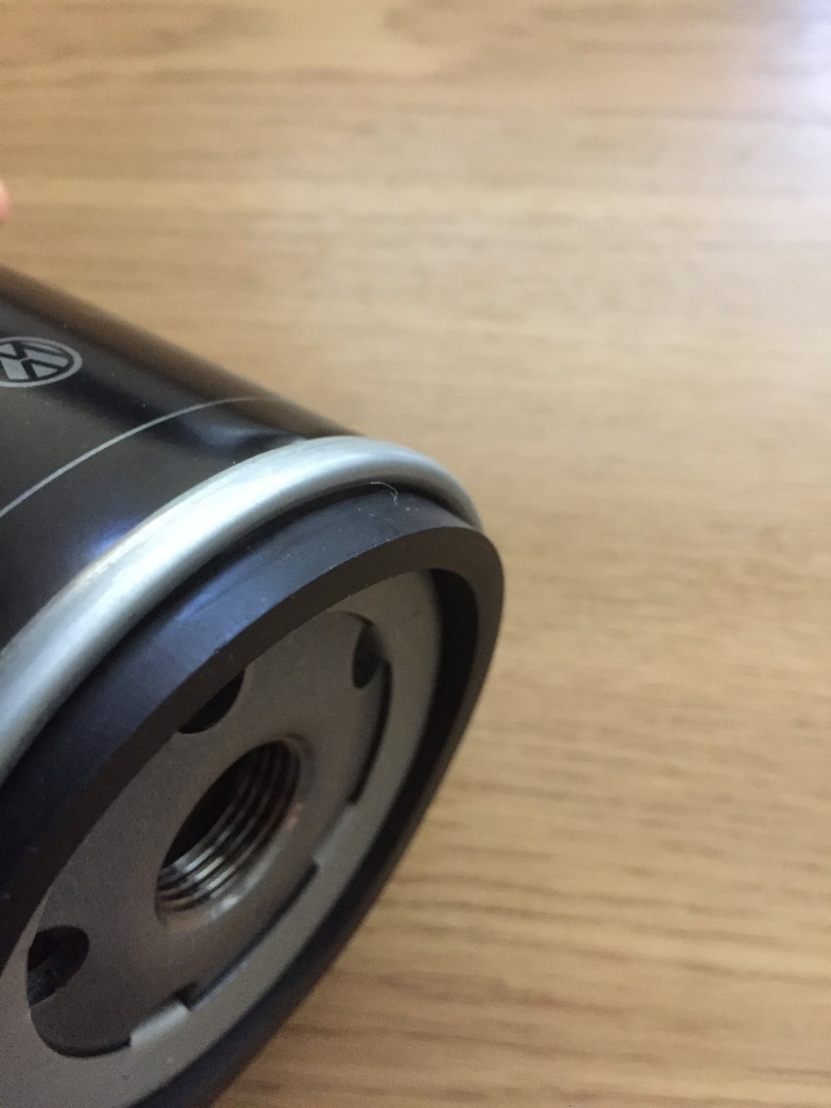

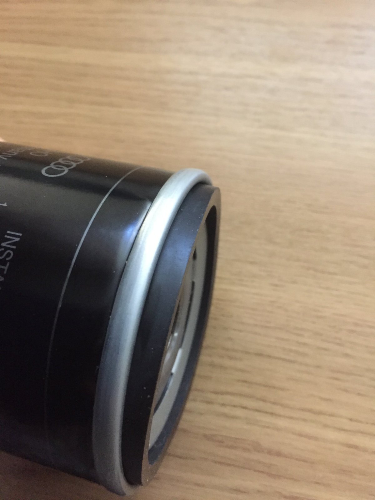

Здравствуйте! Как думаете насчет этих фильтров - оригинал или подделка?
Mann W719/45
VAG 06J115403Q

Я как бы в курсе, что ваг сам не производит, так что не старайтесь особо интриговать, спасибо за ценную информацию, вы такой добрый! Единственное, я не понимаю, в чем у них сходства по оригинальности, фильтры разные внешне вообще-то. Манновские до этого не брала. Но это, разумеется, не к вам вопрос, так как вашей "мегадоброты" на всех не хватит )))))))))). Потерплю, хоть где-то же надо мужику почувствовать свою большую значимость.

26.08.2024 в 12:18, Dimmy сказал:
Малинка, все признаки фильтра манновского производства присутствуют.
УФ надпись нормально, что так криво нанесена, как вы считаете?
Если его сравнить с тем, что сейчас предлагают в Авторуси, то он вообще отличается сильно.
Что за признаки - скажете, может?
По манновским я узнавала инфу - там другие признаки оригинальности (на корейских, например, нет УФ кода, плюс сварка под резинкой точечная, хотя на немецких это признак подделки).
Изменено пользователем Малинка

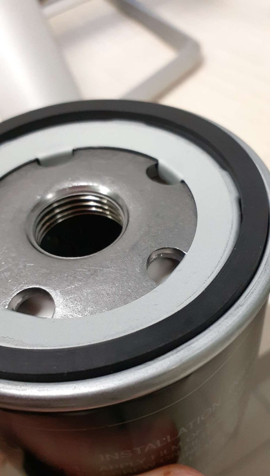

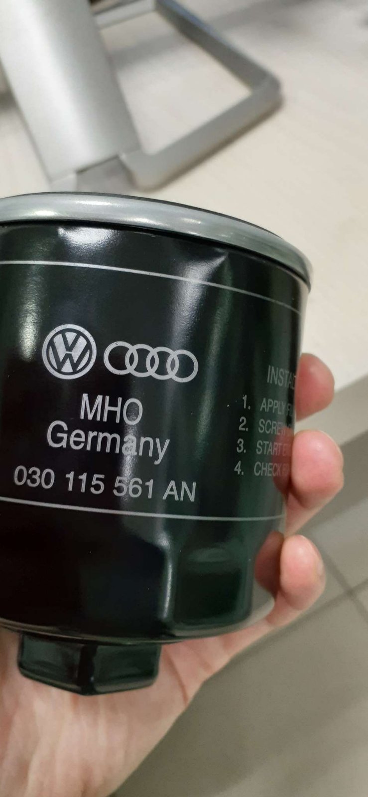

Schnitt
11.08.2024 в 10:12, Schnitt сказал:
По 880 рублей взял 4 штуки . На одном из трех , кстати , сверху и сбоку УФ нанесено , и небольшая вмятинка сверху , не критично я думаю , на работу не влияет ?)
А вы не смотрели, под резинкой точечная сварка? Если это немецкий, то на настоящем не должно.
32 минуты назад, Малинка сказал:
Нормально.
Малинка , если сравнивать фильтр, производства МАНН Германия и его клон от ВАГ, то они абсолютно одинаковы, кроме надписей на корпусе. Основной признак, это завальцовка стакана на основании с проступающими "заломами" (проступающими углами), т.к. основание внутри не круглое, а многоугольное. Ещё, это белый силиконовый обратный клапан, видимый через отверстия, центральная втулка, либо черная пластиковая в синтетических фильтрах с белым фильтровальным материалом либо стальная с небольшими отверстиями, выполненная не навивкой, а с вертикальным швом, соединенная небольшими круглыми заклёпками, на "бумажных" фильтрах. Ещё характерный, видимый немного внизу и вверху герметик ярко жёлтого цвета, форма тарелки перепускного клапана под пружиной, крепление этой пружины и ещё несколько мелких неосновных признаков, как форма шрифта, технологическая надпись в УФ и т.д. Кстати неровное нанесение этой надписи не является признаком подделки, т.к. это происходит на конвейере в движении. Цветные полоски на уплотнительной резинке могут быть разного цвета и стереть при усердии их тоже можно. И ещё, на европейских фильтрах нет никаких защитных плёнок, в отличие от азиатов (Корея, Китай, Индонезия и т.д.). Если пленка есть, а написано "сделано в Германии", то это однозначно подделка.
Посмотрите здесь на форуме несколько распилов оригинальных фильтров и вам станет ясно, о чем я говорю.
Изменено пользователем Andrey_74
Спасибо большое!
Andrey_74 , вот этот клей меня как раз и сбил с толку, он вылазит, а раньше такого не помню, чтобы было. Заклепки и всё остальное там как раз было. Значит, возможно в магазине был как раз ваговский, а мой - манновский, как правильно сказал Dimmy -- шрифты на самом фильтре отличаются.
Про цветные полоски впервые слышу - знаю, что важно, чтобы резинка была как бы с полосочками, это да.

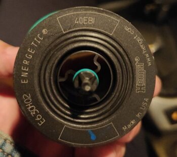

Hengst E630H02 D103
Ребятушки, привет. Этот ваговский фильтр выглядит как оригинал же? Внутри клей вверху вылазит, это норма? Раньше такого не замечала. Витков насчитала 4, хотя должно быть 5 по кругу. Нолика в центре внутри нет, клепками внутри запаено.
А УФ надпись как всегда вылазит справа, неаккуратная, но год-месяц совпадают с тем, что на на самом фильтре написано.
