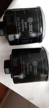

Ребятушки, привет. Этот ваговский фильтр выглядит как оригинал же?
ДА))

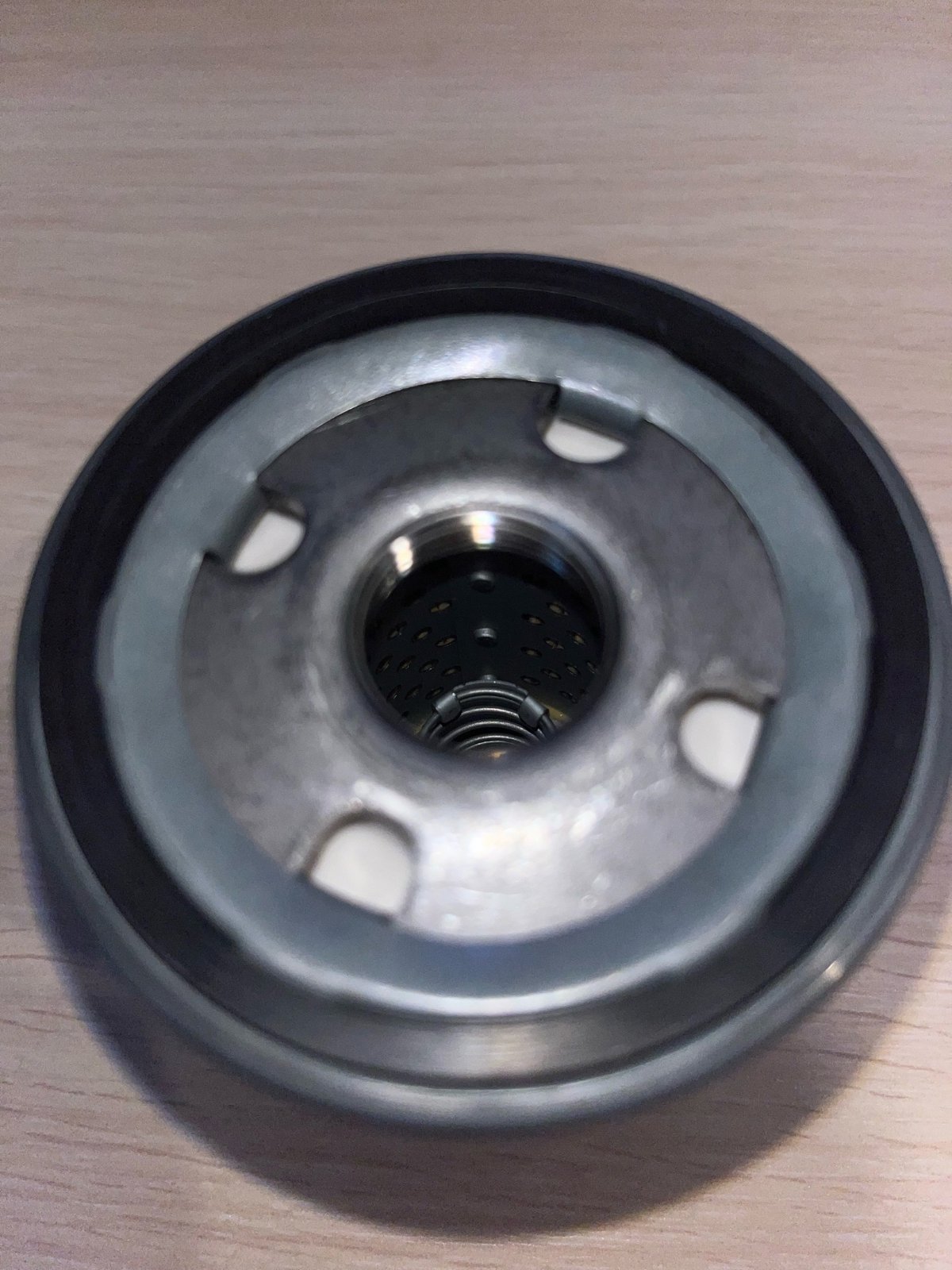

Этот ваговский фильтр выглядит как оригинал же? Нолика в центре внутри нет.
Это типичный фильтр МАННовского производства. На клапане внутри не только "нолик" может ставиться.

Типа такой.
Изменено пользователем Малинка
15.10.2024 в 14:32, Dimmy сказал:

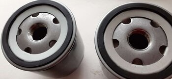

Так нолик же, наоборот, признак подделки...
Этот фильтр меньше, и буквы у него как в окантовке, а вы говорили в августе (мое сообщение от 26 августа по поводу фото другого масл.фильтра), что как раз тот мановский. Я подумала, что этот как раз клон ваговский...
Малинка, оба фильтра для VAG произведены в Германии на заводе MANN-FILTER. Только там наносится УФ-маркировка и присутствуют конструктивные особенности.
12 часов назад, Малинка сказал:
Типа такой.
Норм. ИМХО оригинальный манновский фильтр.

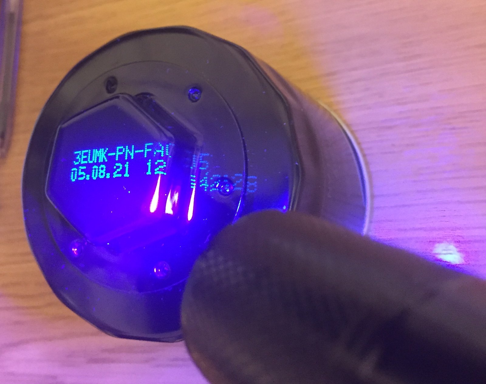

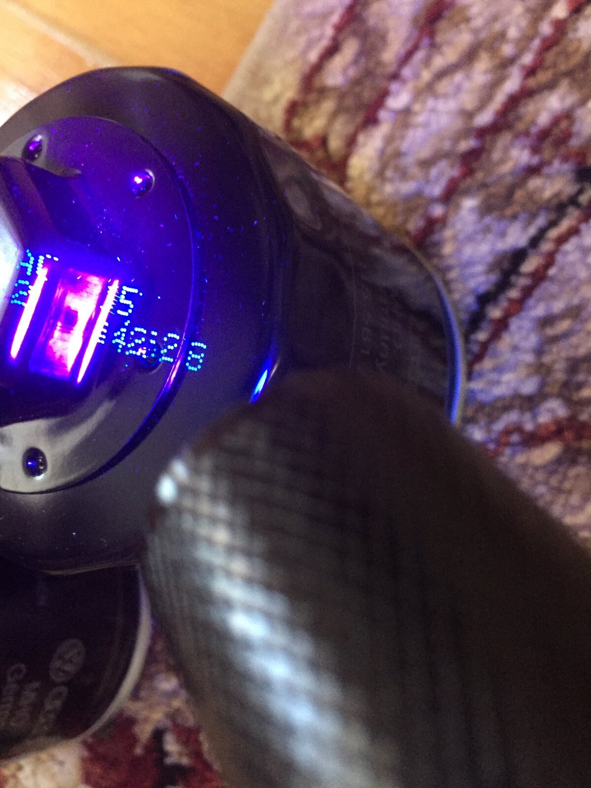

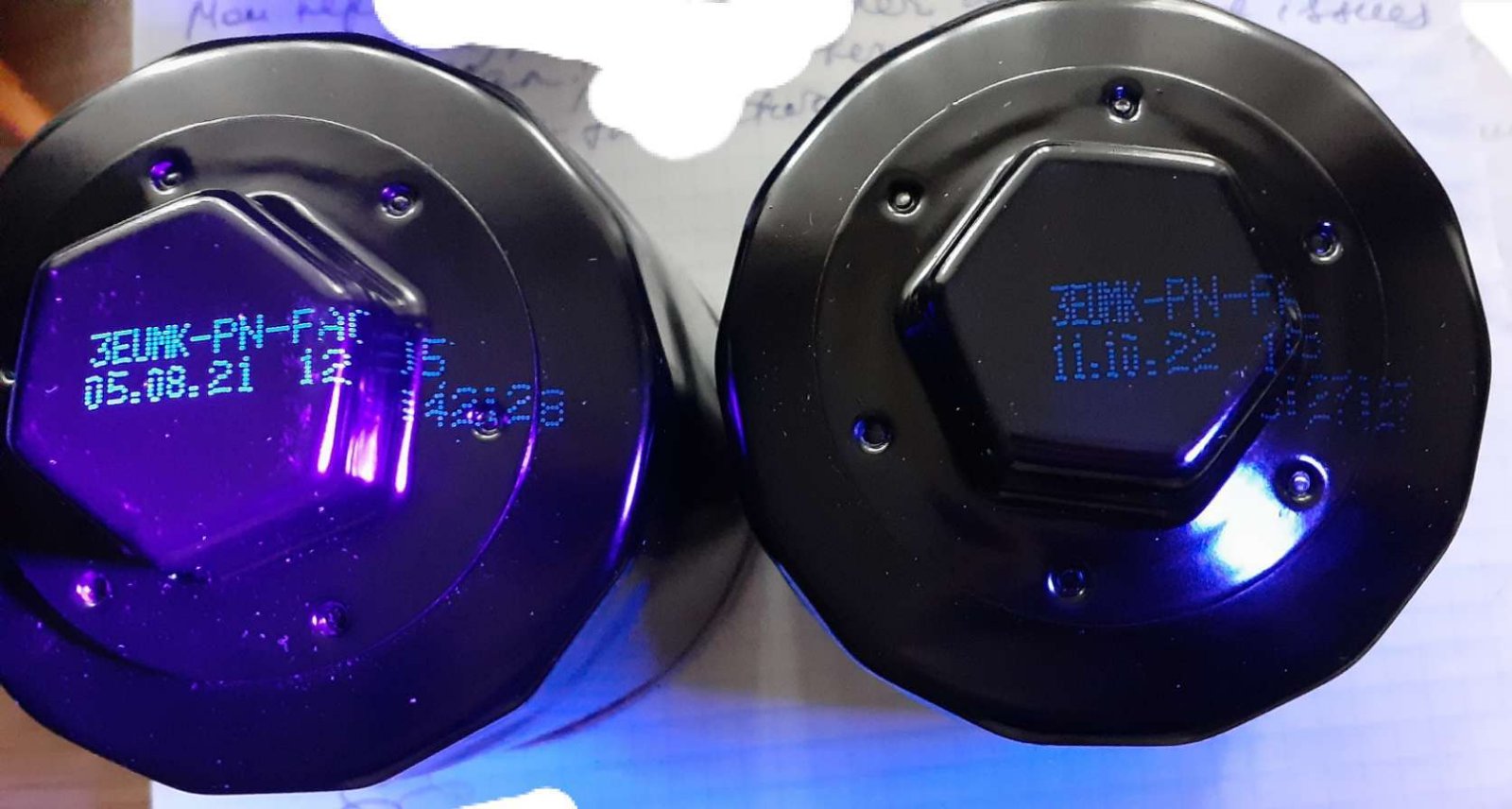

В продолжение разговора о двух фильтрах:
Mufich , вот надпись за 11.10, о чем вы выше спрашивали.
На обоих непонятно время - 27:27 это вообще что?))) Так же, как и 42:28.
Видна разница в яркости надписей - на одном надписи с окантовкой, как всегда и было, на другом - бледнее.
И кольцо металла вверху фильтров разного цвета - у одного серое (тот, у которого буквы ярче), а у другого - коричневое, как всегда и было (тот, у которого надписи бледнее и без окантовки).

По времени возможно час стоит первой цифрой в первом ряду, а ниже - минуты и секунды. Раньше аккуратнее все делали, в один ряд.
2 часа назад, Малинка сказал:
Всё там понятно. Время 15:27:27 и 12:42:28.
Нормальные фильтры, не ищите черную кошку в темной комнате, особенно... Дальше думаю знаете )

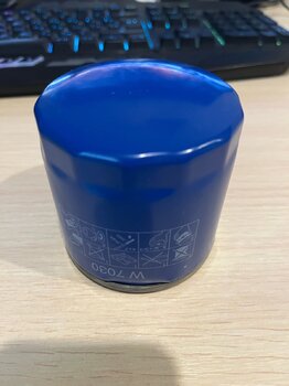

Добрый день комрады, приобрёл для автомобиля Tahoe масляный фильтр, производства Mann, ранее долго время покупал этот фильтр, всегда приходил белый производства USA, считал что подделывать такой фильтр нецелесообразно из за его непопулярности, не давно в очередной раз снова заказал данный фильтр и вот что мне пришло, производство германия и уже насторожило, как вы считаете по внешним признакам оригинал ли это?  ( поставщик Авторусь, потом перезаказал с Росско, пришёл аналогичный )
@Pavel_NSK в частности очень интересует ваше мнение )
kyOnxqdWM7RP6e9cqkeOiBLQQNJhCsVd70EpEkLU_wd_g0OdT-jRZd16og4WbzlMhu0XJ9HrFMBr-JYyz5ADXZVw.jpg
Изменено пользователем Oleg_is_250
Если уж сомневаться в Авторусь и Росско, то негде вообще запчасти приобретать)))
Oleg_is_250 Я такого W7030 не видел ни разу. Ставить бы не стал.
Какая страна производства указана?

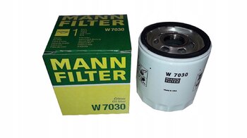

Вот так выглядит W7030
IMG_6221.thumb.jpeg.07e9e986f7b3d03572d71530d147326c.jpeg   IMG_6222.thumb.jpeg.ed0b9ce0373a026be2a1f3805d6f9f83.jpeg
Фото не мои, но всегда такие покупал.
UPD. Страну увидел.
Вероятно сменилось направление поставки.
Печально, выглядит как то несерьезно.
1 минуту назад, Pavel_NSK сказал:
Это производство США, они любят белым красить))), а выше - Германия.
Владимир09 Раньше только США (белые) и были, не видел я никакой другой страны никогда.
Это был один из лучших фильтров дублевых. На оригинал ACDelco подделки много всегда было.
Fram PH10060 тоже какой-то левый стал* и после нескольких отказов (валится давление масла, благо на Тахо манометр имеется) тоже отказался от них.
* они вынлчлели всегда не очень, то что сейчас продается еще хуже стало
