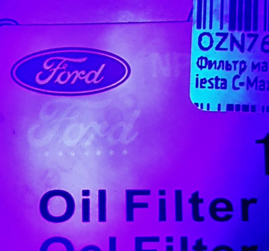

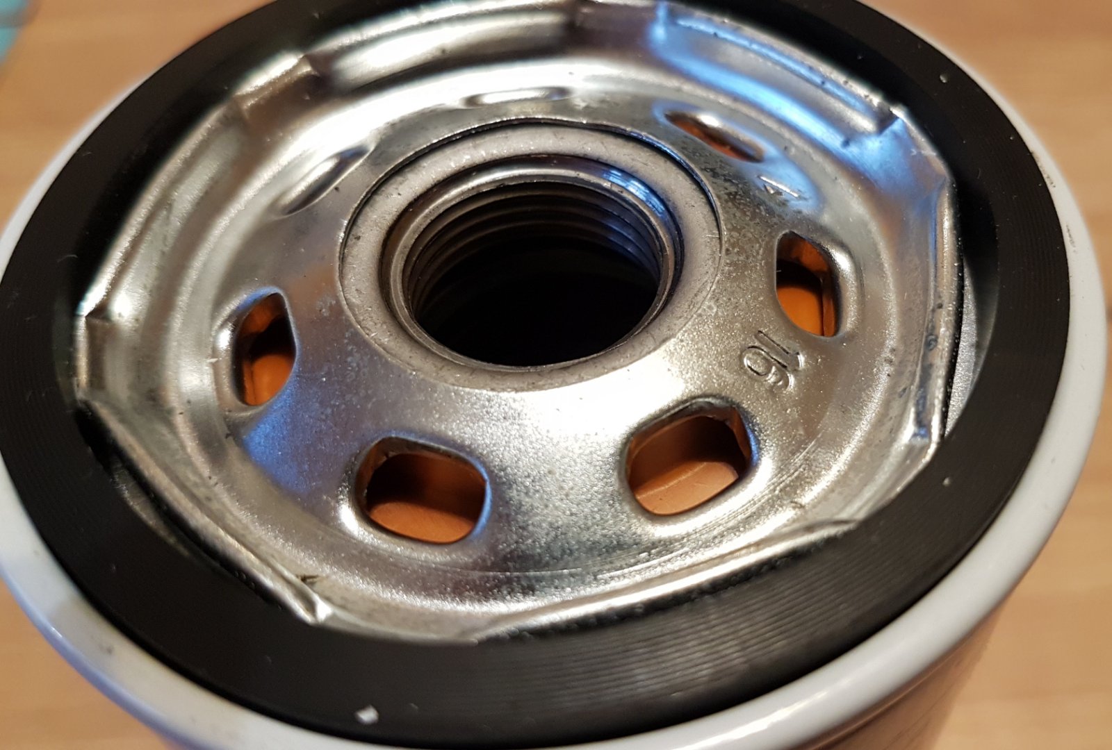

Собственно зашёл в гараж, порылся, и нашёл таки этот фильтр :) Покупал у них его 2 сентября 2023 и так и не ставил. Выглядит неплохо, что теперь скажите? Паль 100%? :)
