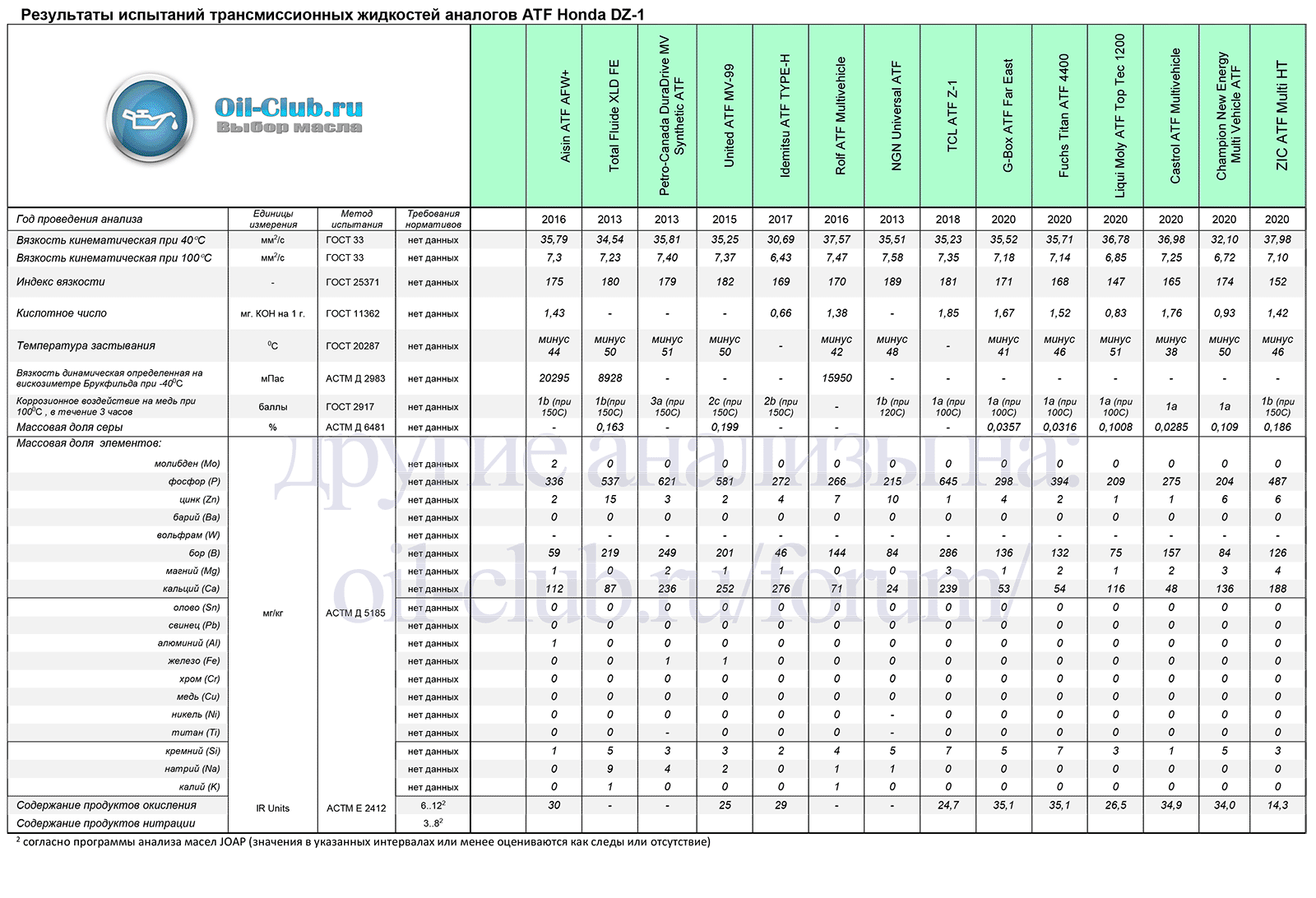

Сводная таблица жидкостей АКПП аналогов Honda ATF Z1
Сводная таблица жидкостей АКПП аналогов Honda ATF Z1 за проведение анализов спасибо сообществу Ойл Клуба.
ATF Honda Z1 New.pdf
В таблице принимали участие следующие анализы Ойл Клуба:
1) Давайте протестим Honda ATF Z1?
2) Aisin ATF AFW+
3) Total Fluide XLD FE
4) Petro-Canada DuraDrive MV Synthetic ATF
5) United ATF MV-99
6) Idemitsu ATF TYPE-H
7) Rolf ATF Multivehicle
8) NGN Universal ATF
9) TCL ATF Z-1
10) G-Box ATF Far East
11) Fuchs Titan ATF 4400
12) Liqui Moly ATF Top Tec 1200
13) Castrol ATF Multivehicle
14) Champion New Energy Multi Vehicle ATF
15) ZIC ATF Multi HT
16) Taneco ATF Asia
