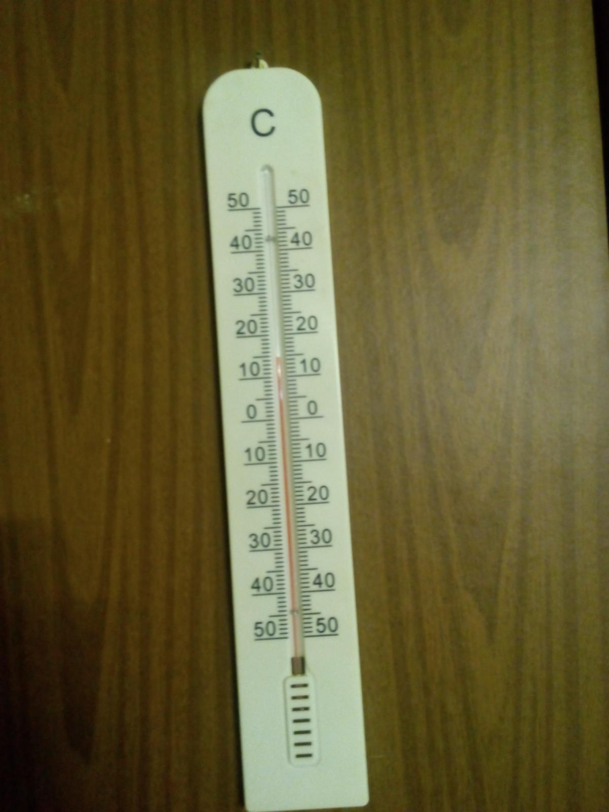

И еще , что при температуре 15 градусов и ниже при разряде до 12 В явно "сливается" не 60% емкости АКБ по ГОСТ ( при разряде до 10,7 В).
