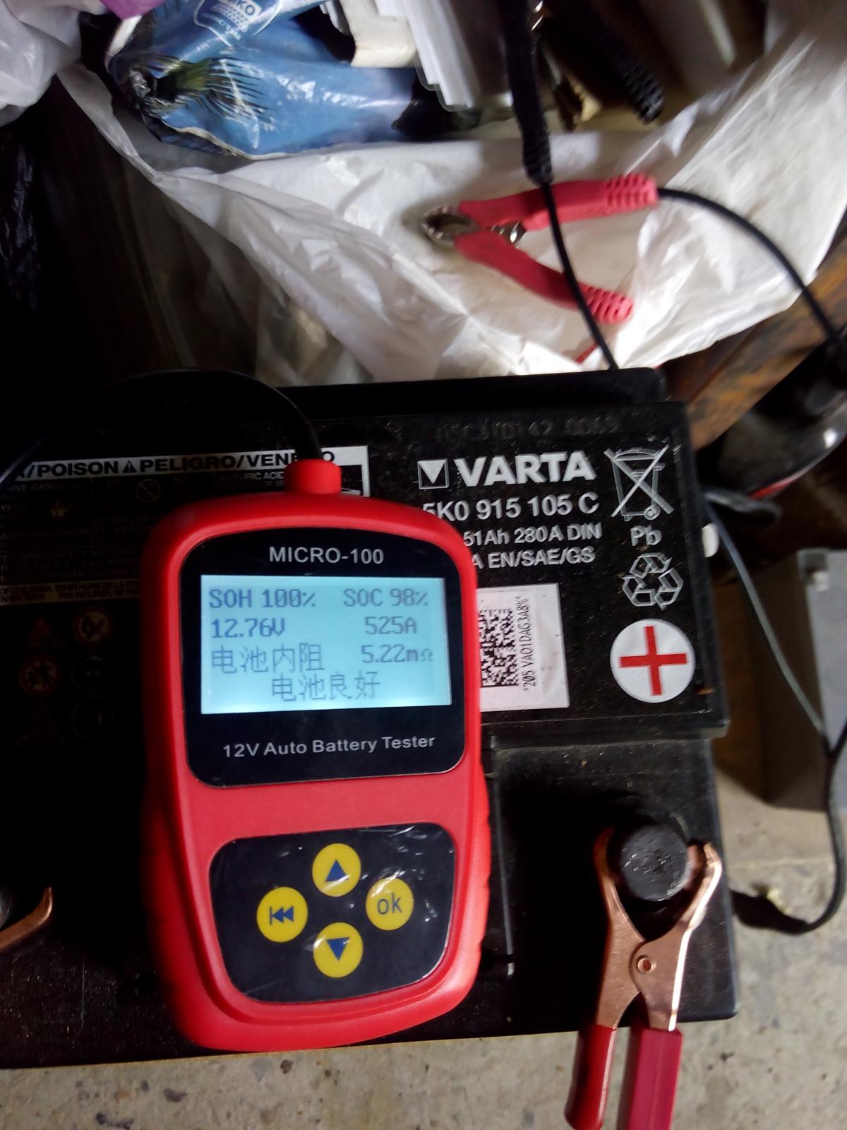

18 апреля 20179 г Закреплён Получил заказанный BL-1204M ( проверил заряжает) , теперь будет сравнительный тест на аккумуляторе VARTA 51 Ah Ca/Ca в отдельной теме:1. OptiMate 6 ( у него один автоматический режим 14,4 В)2. BL-1204 M режим 14,4 В ( реальный на АКБ 14,34 В)3. BL-1204 M режим 14,9 В ( реальный на АКБ 14,83 В)4. BL-1204 M режим 15,9 В ( реальный на АКБ 15,8 В)5. Кулон-912 в режиме 16,2 Втест будет проходить таким образом аккумулятор разряженный до 12 В током 2,6 А будут заряжать ЗУ в очередности указанной выше и разряжать опять до 12 В током 2,6 А , будут фиксироваться слитые Ач . Т.е. какое устройство и при каком режиме лучше зарядит VARTA 51 Ah, которому почти 3,5 года. Аккумулятор VARTA 51 Ah Ca/Ca в сосотоянии исправного , напряжение на 5 сек нагрузочной вилки 100А 10,5 В , остальные показания по прибору Микро-100:

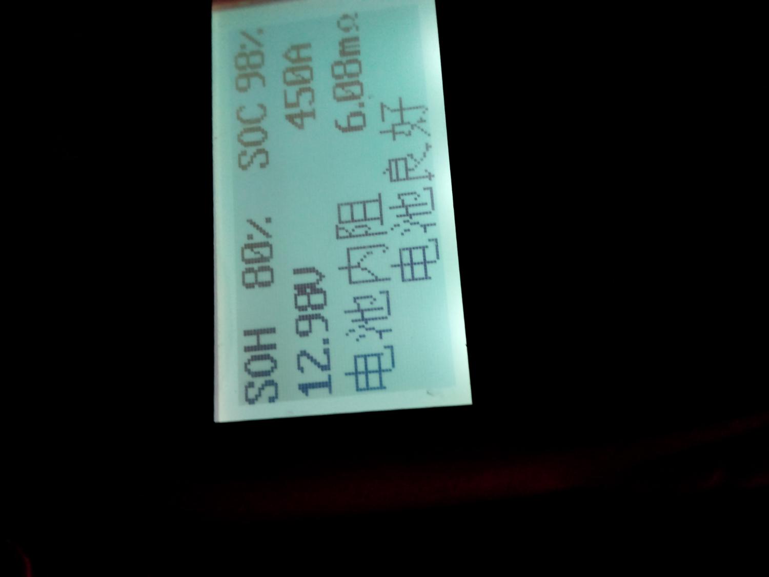

18 апреля 20179 г Автор Внутренней сопротивление АКБ не планируете измерять? Мой прибор измеряет его только если перейти на китайский язык , если необходимо я сделаю это.
18 апреля 20179 г Проверьте версию прошивки. У меня есть Micro-200, в нем в последней прошивке внутренне сопротивление выводится на всех языках.

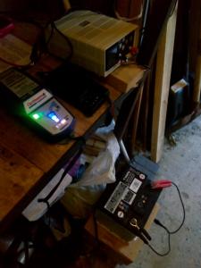

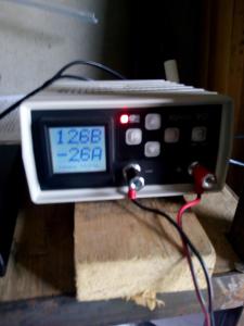

19 апреля 20179 г Автор Процесс пошел. Сначала разрядил АКБ VARTA 51 Ah из состояния - фото показометра в певом посте до 12 В, аккумулятор выдал 7,9 Ач до напряжения 12В под нагрузкой. Поставил заряжаться ЗУ OptiMate 6 , после прекращения заряда дал отстояться более 8 часов , произвел замер параметров показометром и поставил на разрядку током 2,6 А . Температура в гараже где проводится тест в настоящий момент 15 градусов цельсия.

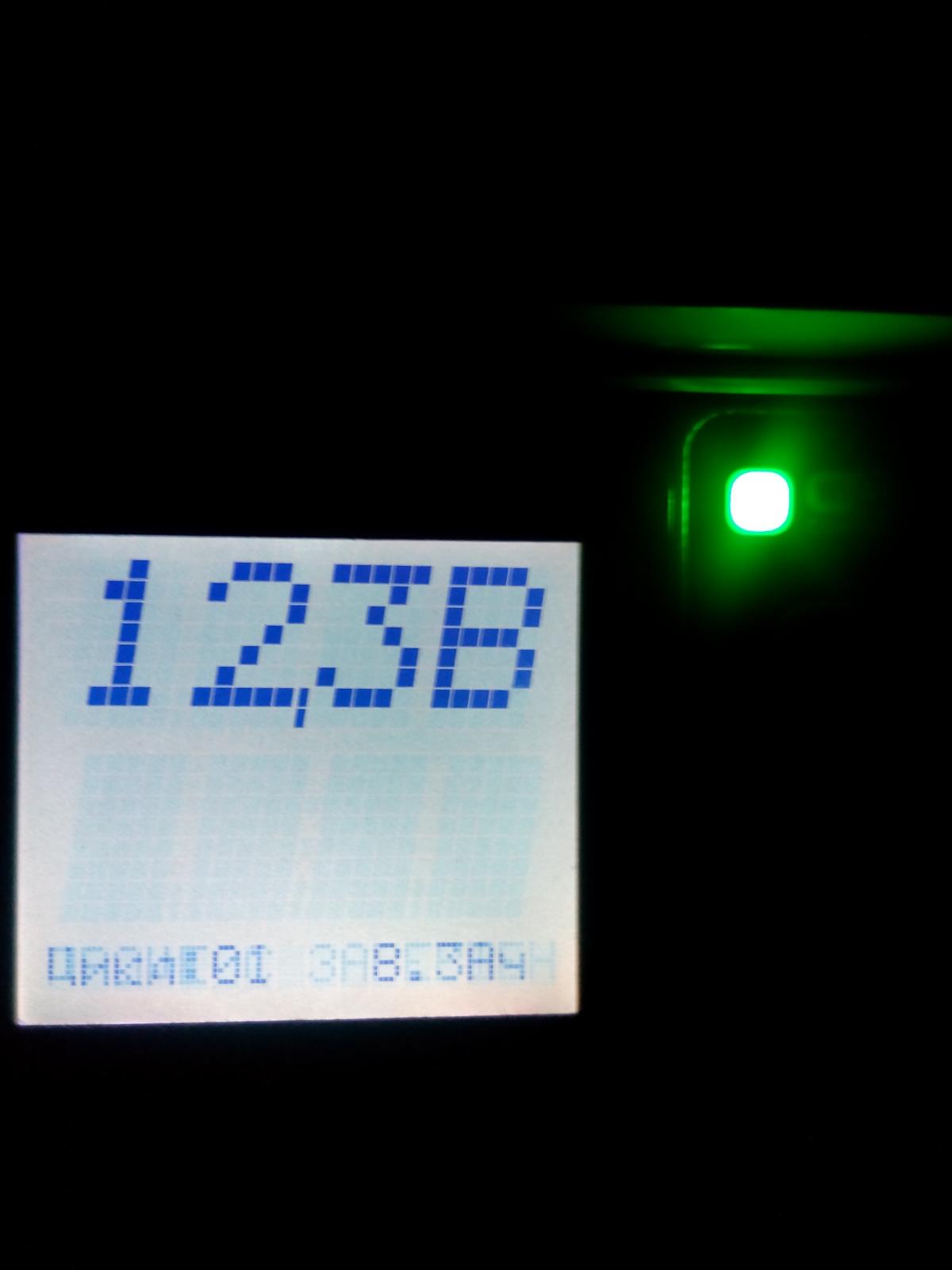

20 апреля 20179 г Автор Продолжение: Произвел разрядку аккумулятора VARTA 51 Ah током 2,6 А до 12 В по нагрузкой после зарядки ЗУ OptiMate 6 , было слито при температуре 15 градусов 8,3 Ач. Изменено 20 апреля 20179 г пользователем Alek-3aaa

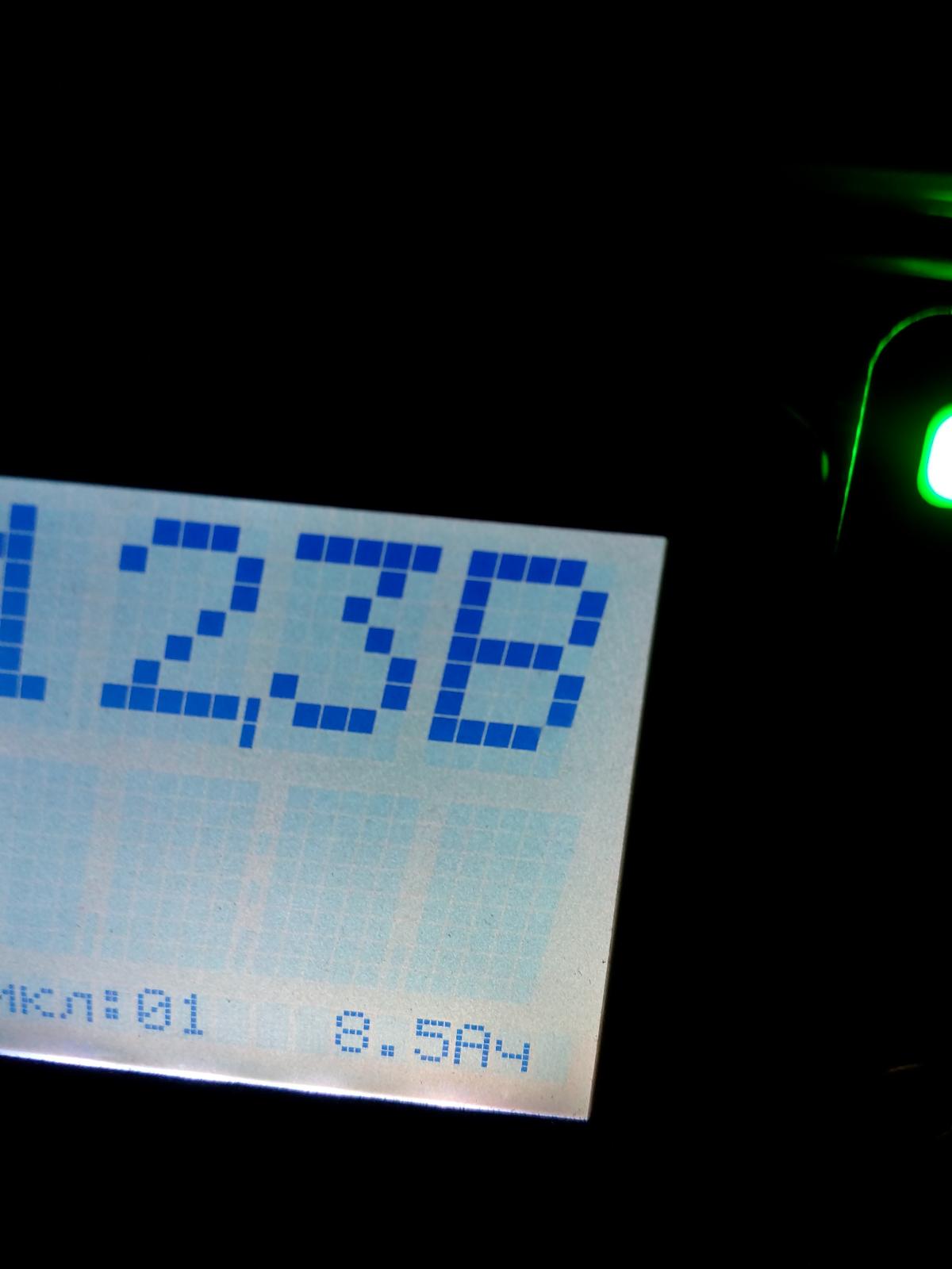

21 апреля 20179 г Автор Провел зарядку аккумулятора VARTA 51 Ah ЗУ BL-1204M в режиме 14,4 В , дал отстояться более 8 часов , снял показания "показометром" и поставил на разрядку током 2,6 А до 12 В . Аккумулятор после данной зарядки BL-1204M выдал 8,5 Ач при температуре 13 градусов ( почему я указываю температуру , потом результаты приведу к температуре 20 градусов)

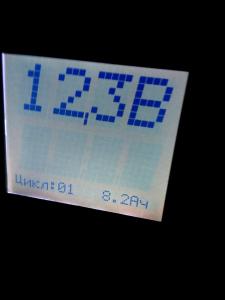

24 апреля 20179 г Автор Провел зарядку аккумулятора VARTA 51 Ah ЗУ BL-1204M в режиме 14,9 В , дал отстояться более 8 часов , снял показания "показометром" и поставил на разрядку током 2,6 А до 12 В . Аккумулятор после данной зарядки BL-1204M выдал 8,2 Ач при температуре 13 градусов ,т.е. даже меньше чем при 14,4 В Изменено 24 апреля 20179 г пользователем Alek-3aaa
24 апреля 20179 г Автор Провел зарядку аккумулятора VARTA 51 Ah ЗУ BL-1204M в режиме 15,9 В , дал отстояться более 8 часов , снял показания "показометром" и поставил на разрядку током 2,6 А до 12 В . Аккумулятор после данной зарядки BL-1204M выдал 7,4 Ач при температуре 10 градусов ,т.е. даже меньше чем при 14,4 В и при 14,9 В . Может быть так температура повлияла ? Изменено 24 апреля 20179 г пользователем Alek-3aaa

24 апреля 20179 г Провел зарядку аккумулятора VARTA 51 Ah ЗУ BL-1204M в режиме 14,9 В , дал отстояться более 8 часов , снял показания "показометром" и поставил на разрядку током 2,6 А до 12 В .Аккумулятор после данной зарядки BL-1204M выдал 8,2 Ач при температуре 13 градусов... Провел зарядку аккумулятора VARTA 51 Ah ЗУ BL-1204M в режиме 15,9 В , дал отстояться более 8 часов , снял показания "показометром" и поставил на разрядку током 2,6 А до 12 В .Аккумулятор после данной зарядки BL-1204M выдал 7,4 Ач при температуре 10 градусов ,т.е. даже меньше чем при 14,4 В и при 14,9 В . Может быть так температура повлияла ? Температура окружающей среды конечно же влияет на зарядный процесс, но разницы в 1 В более чем достаточно для того, что бы полностью компенсировать разницу в 3 градуса, если только режим 15,9В не отличается существенно от режима 14,9В по токовым параметрам, а их ни кто пока не фиксировал во времени. Изменено 24 апреля 20179 г пользователем UrAnMoR
