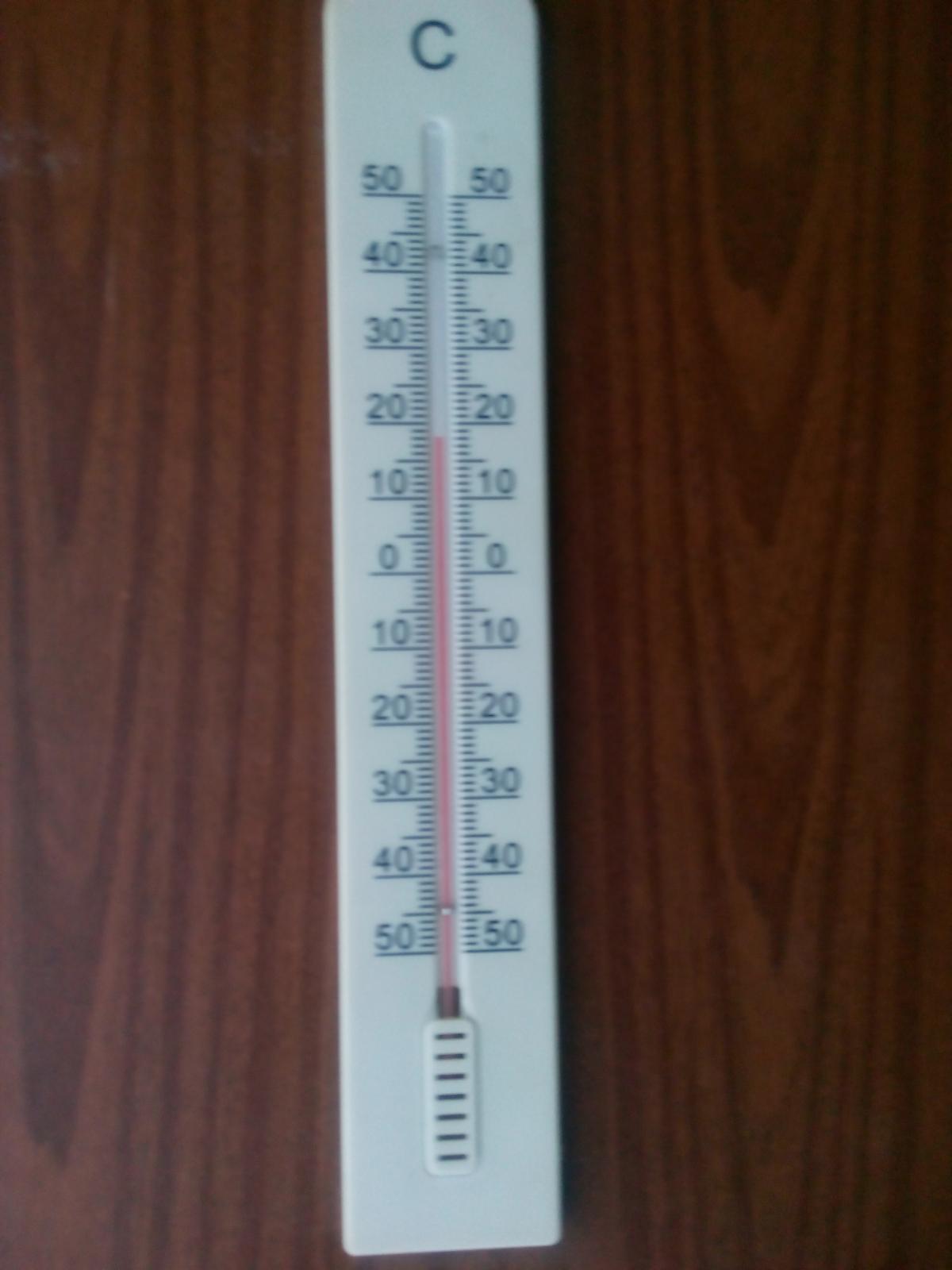

в конце апреля провел заряд Аккумулятора VARTA 51Ah  зарядным устройством OptiMate 6   и он выдал еще меньшие результаты :
емкость только 6,4 Ач  при  разряде до напряжения под нагрузкой  12 В при температуре 10 градусов.

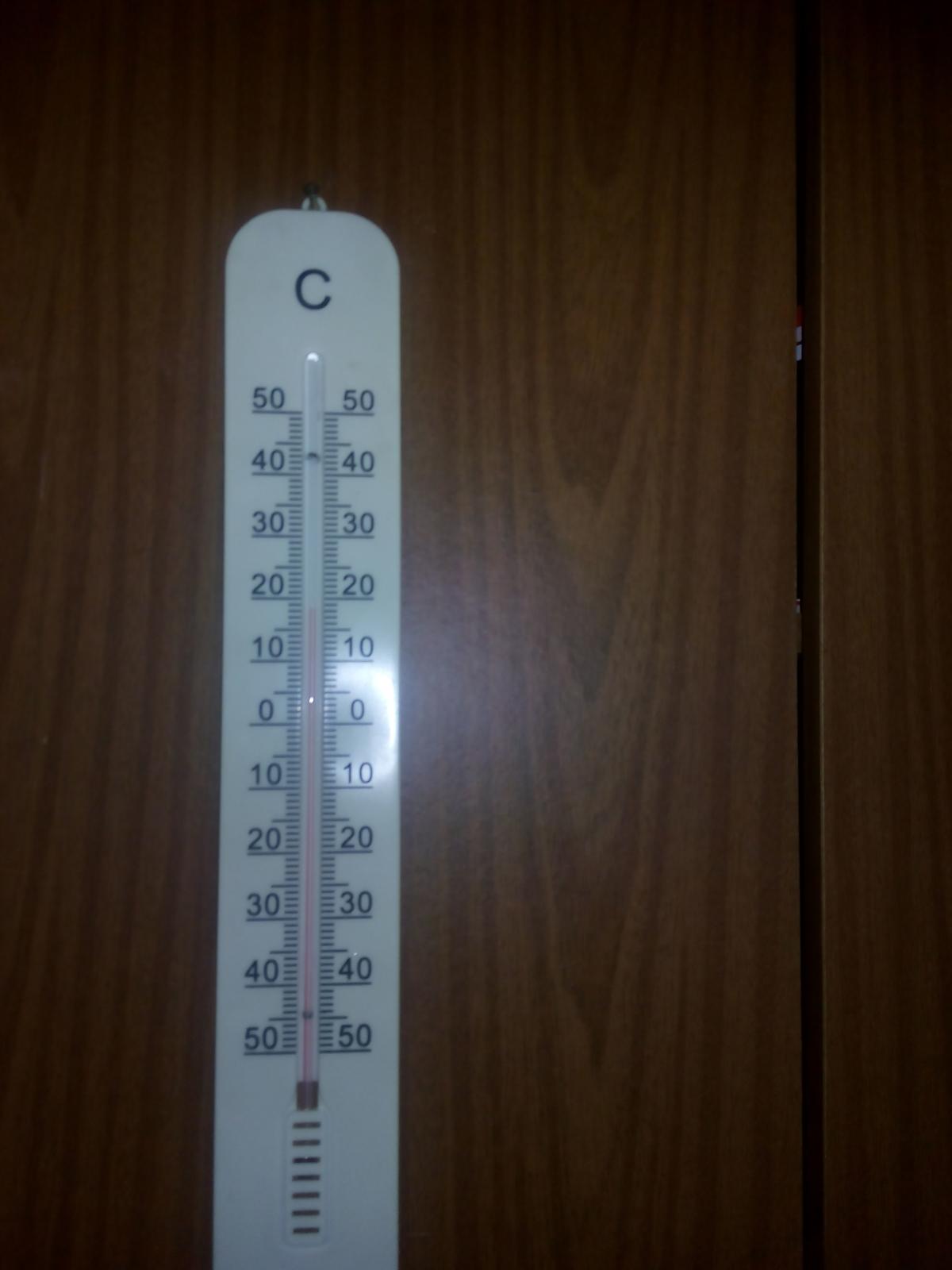

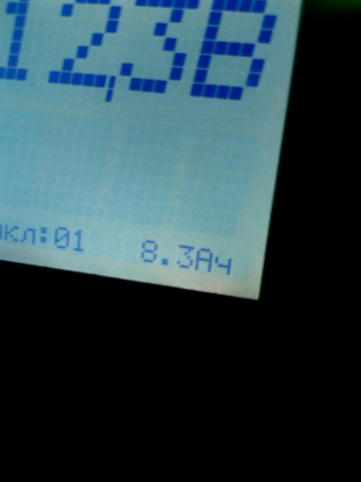

Поставил  вновь АКБ на зарядку  BL-1204M  в режиме 15,9 В   , после заряда дал отстояться более 8 часов и поставил на разрядку до напряжения 12 В , получил результат - 8,3 Ач  при температуре 18 градусов ( в этот день температура окружающего воздуха увеличилась):

Температура  корпуса АКБ  в процессе заряда была не более  25 градусов, после заряда дал отстояться АКБ более  8 часов и опять разряд до 12 В током 2,6 А
Получил емкость 12,4 Ач при температуре окружающего воздуха 15 градусов.
