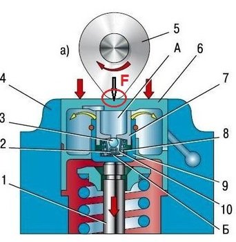

11 часов назад, Sulima сказал:
Откуда цифры?
Какие 10 тонн/см.кв ?
Давление на пружину под клапаном около 1 кг. На форуме есть эксперимент. Я там уточнил, что площадь соприкосновения кулачка РВ не 1 см2, а меньше (условно полоска 2 см Х 0,1 см, то есть, 1 кгс на 0,2 см2, то есть, 5 кгс/см2. (Пять килограмм сила на квадратный сантиметр.)
10 тонн... Ну, ну... Соответственно, к другим цифрам доверия нет. Пример ещё -- трансмиссионное масло 75W-90 Neste Axle Pro имеет нагрузку сваривания  в пределах нормы (у нижней границы) GL-5, при том, что там под 20% эстеров.

Причем тут пружина? Речь про воздействие кулачка распредвала на толкатель.
Для наглядности рисунок:силу F можете поискать и рассчитать давление в пятне контакта как полагается;)
