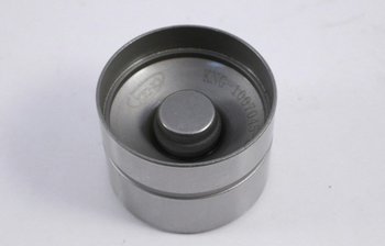

Вот фото гидрокомпенсаторов (ЗМЗ/Вольво/и др.). Внутри него рабочий механизм с маслом внутри. Представьте воздействие на него в 10 тонн. Представьте, что распредвал без вкладышей, а притянут на соплях (болтиками в алюминиевой ГБЦ) алюминиевыми бюгелями, при этом цепь ГРМ имеет характеристики на разрыв довольно скромные (даже двухрядные металлические рвутся). Сразу понятно, что речь не о 10 тоннах, а о 10 кг (точнее кгс/см2).
Кастрол или переводчики просто гонят.
