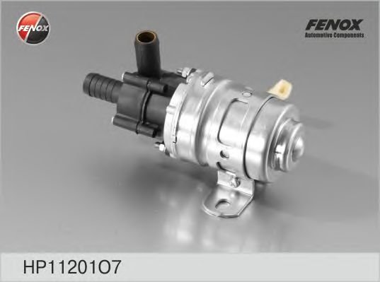

Перегрев блока можно устранить установкой электрического насоса (см.фото). Как бы улучшить циркуляцию, можно кинуть на печку.
1 час назад, Sulima сказал:
Можно , но лучше безщёточный насос Бош .
9 часов назад, m724 сказал:
У меня стоит Фенокс (сейчас отключён из СО) перед печкой. Заколхозено кнопкой ВКЛ/откл из салона, под капотом два болта врезано, резиновая прокладка. В-принципе, бесшумный, надо делать сигнальную лампу включения. Про Бош спасибо, но и этот устраивает. Я отключил временно, когда искал причину 'почему G11 пенился?', но оказалось, что верхний патрубок вибрировал (был без крепления). Причину устранил, насос верну в систему.
Мне нравится, что печка лучше греет с насосом.
А у Хундея температура ОЖ как отслеживается? Ещё есть разница в % антифриза. Юг (заграница) и Европа ездят на антифризе с большим содержанием воды, что лучше для теплопередачи. У нас ГОСТовским был до -45°С (близко 55% антифриза и 45% воды). А какой залит в %?
Изменено пользователем Sulima
Sulima Для каждого антифриза есть пропорции смешивания и температура застывания ! Я себе никогда не залью органический антифриз (красный ,желтый , и фиолетовый) только синтетический , он в осадок не выпадает .
