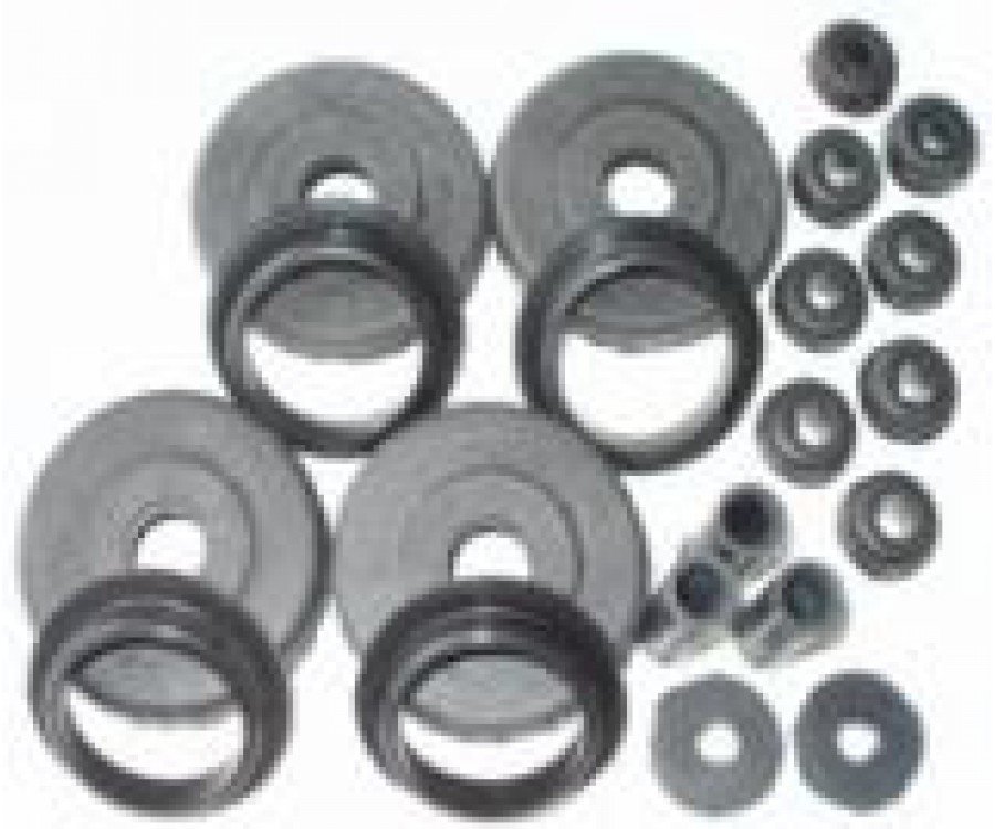

Так речь о резиновой прокладке под гидронатяжитель, которая дубеет, истончается и превращается в пластмассу, при съёме крошится. Вместо неё рекомендуется установить самодельную, вырезанную из стенки пластиковой канистры. Я поставил и новую резиновую и вырезанную. Шайбы (пятаки) для увеличения выхода гидронатяжителя, чтобы его шток работал не в режиме полного вылета.
Вот фото прокладок и комплекта уплотнителей крышки ГБЦ ЗМЗшных моторов, хотя эти прокладки не относятся к крышке ГБЦ, но там почему-то лежат. Набор около 50-100 рублей.
Сам вырезаешь ножницами и центр на деревяшке выбиваешь гильзой от пистолета. Можно болтом... если пистолета, автомата дома нет.
И фото крышки ЗМЗ, в середине болтик - дырка для разрядки установленного гидронатяжителя (лёгким ударом по вставленному воротку), а далее туда подливать по несколько капель для зарядки маслом гидронатяжителя, воротком туда-сюда чуть толкаешь и он вбирает в себя масло. При заводе сразу идеал -- работает тихо. Сухой без масла может пару минут набирать в себя масло. Повторно не ставится (требуется перезарядка), нужен новый, если кто не в теме.
В общем, мысли вслух. Как гидронатяжитель устроен на Хундее и как он 'в корпусе неразборный' или нет, надо уточнять. Прежде чем приговаривать мотор к капиталке, как на видео на стр. 832, сначала определиться с регламентными работами по замене цепи, гидронатяжителя, башмака, успокоителя. По-моему, мотору 2,4 на видео капиталка не нужна была. Дизеление было, форсунки стрекотали, но стука пальцев и стука поршневой не было. Мастер оставил старую цепь при пробеге 200 тысяч. Косяк.
