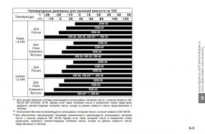

Вот что теперь в новых мануалах различных моделей хендай ( new solaris, elantra, i30)

от 0w20 до 20W50 - лей что хочешь )))
А что там по допускам написано?
А кто-то сомневался? Написано же - жидкие для экономии топлива.
Опять же на Ближнем Востоке запрещено лить w20, а там все знают жара ночью +30 и выше, днем вообще подохнуть можно, в большинстве отелей даже окна не открывающиеся, все на сплитах.
Вот и получается где логика? Если жидкое масло лучше отводит тепло, значит его наоборот надо лить в жарких странах, так как 5-30 или 5-40 устроит конкретный локальный перегрев. И на Ближнем востоке получаются все ездят на задранных хендаях? Думаю что любители 0-20 никогда не зальют это масло в стране с климатом где ночью +35 . Но почему? Ведь только 0-20 способно улучшить теплоотвод
