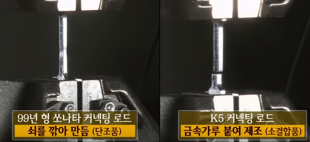

Секрет двигателя theta 2 вышел в Корее

1 час назад, Kuroneko сказал:
  Показать контент
1) Проблема жесткости конвейерных подшипников (небольшая площадь)
2) Материал самого проводника (чтобы сделать шатун печи для спекания, чтобы снизить стоимость)
Из-за этого вращение двигателя неоправданно.
Т.е. вы хотите сказать что задиры в цилиндрах от дефектных вкладышей ? Вкладыши узкие и на Мицубиси , только задиров ЦПГ нет . На видео , насколько я понял , просто раскрутились\лся болт или болты крышки шатуна , естественно "Сталинград" .
