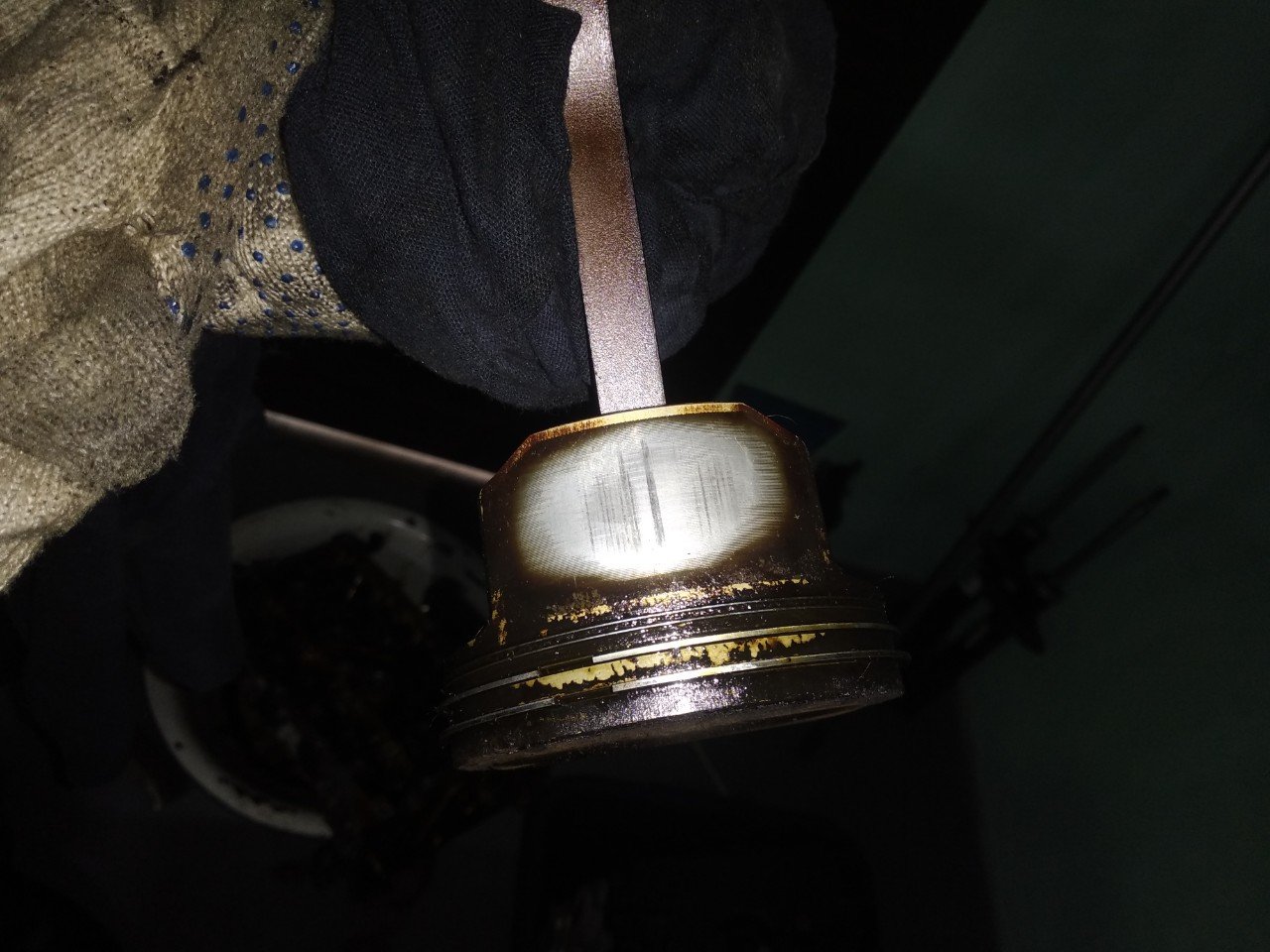

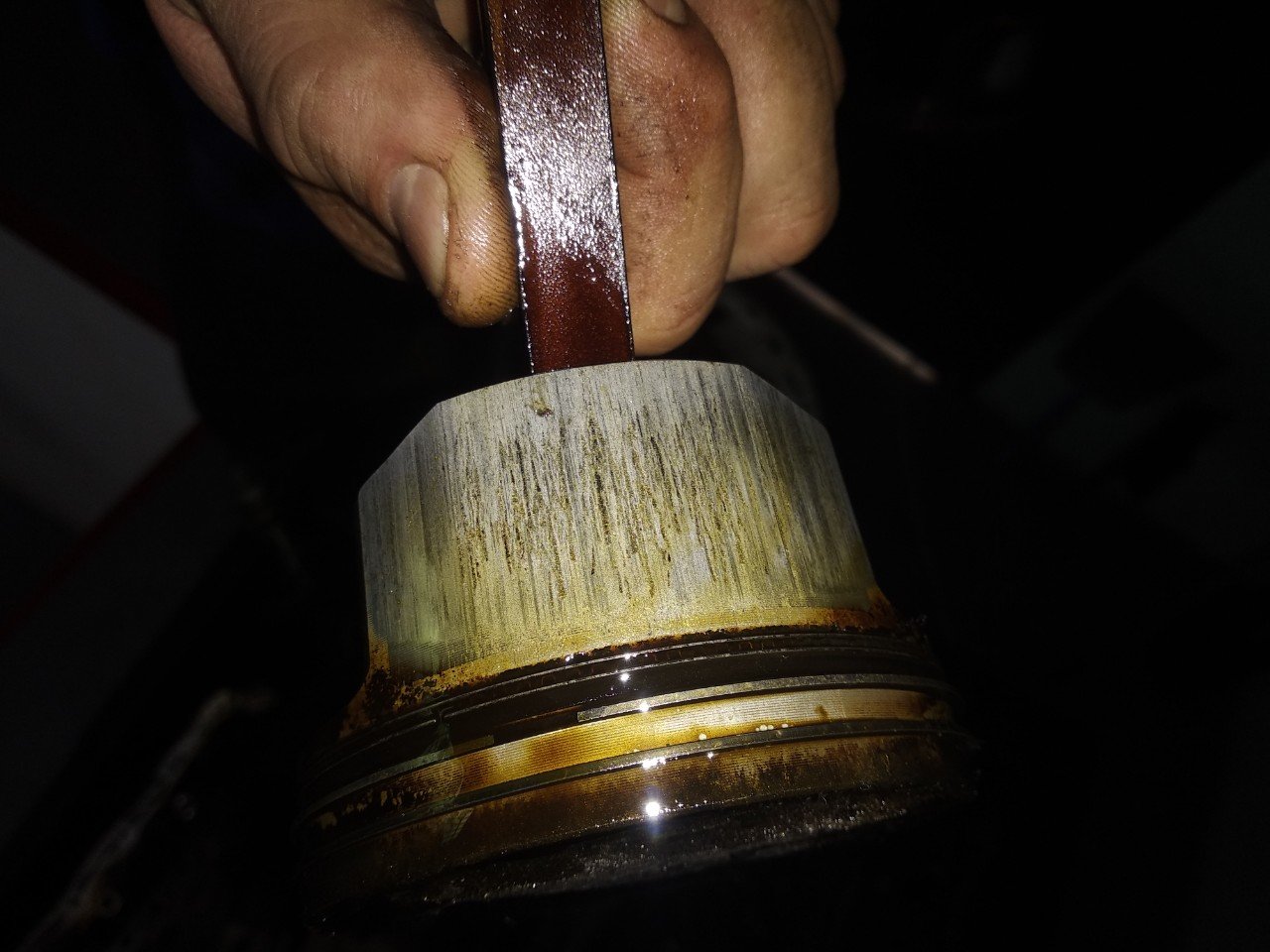

8 часов назад, VV"351 сказал:
А поршня чего не фотали?
