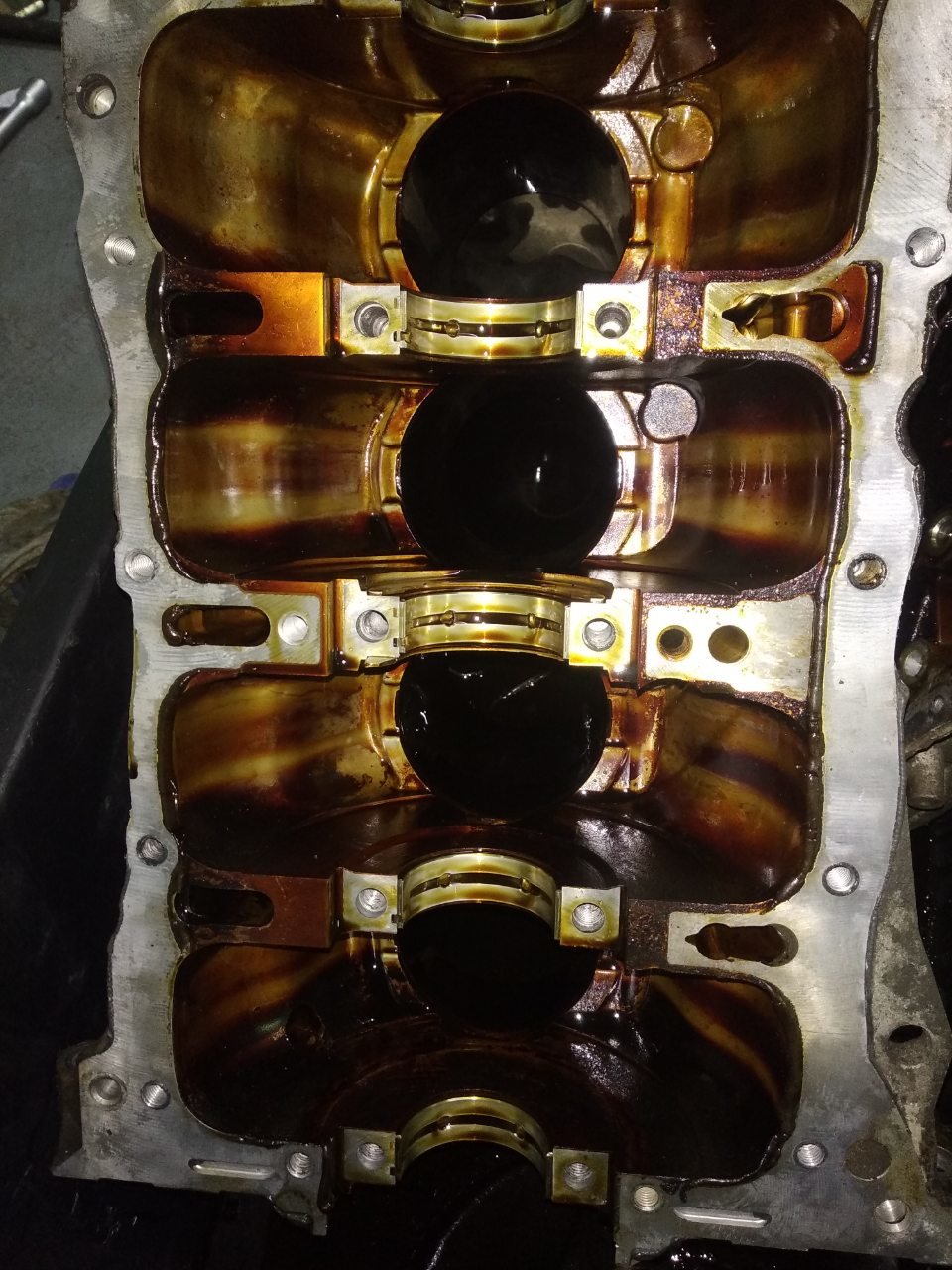

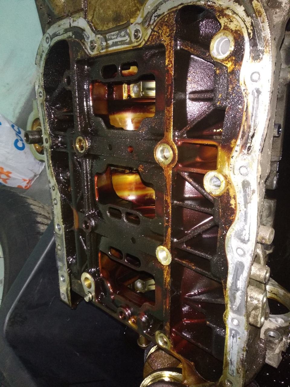

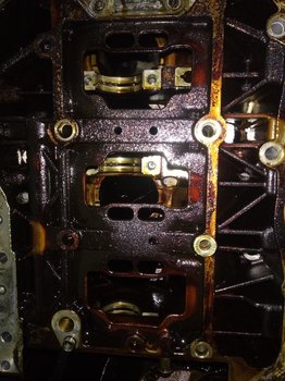

G4KD пробег 200+
масло total
замена 10 тыс. Последние 100 тыс.
1245539428_2.thumb.jpg.6c3b159beae3152b828556aac8e4ba28.jpg1652526289_3.thumb.jpg.9fe4651b560df473d6e459ed1b0e21cf.jpg675608726_1.thumb.jpg.12509ba2d1a9f50104b02f45bb4672bf.jpg
Этот Тoтал HKS 5-30 нельзя больше тысяч 5-6 катать, иначе он всё что можно и нельзя такой дрянью не смываемой засерает.:shok:
А поршня чего не фотали? Они должны были быть чёрно-красного ужасного колора, как бабушкин сгоревший пирожок. С Тоталом надо быть предельно осторожным!
Но, мля, дал докататься до рекордного пробега, тем не менее.;)

6 часов назад, odisva сказал:
форсунок то нет...
Так 16 й год
7 часов назад, VV"351 сказал:
Я его хоть много лет использую, но больше пятака он у меня не выхаживает - на капельной пробе внутреннее ядро либо резко начинает распадаться, либо уже отсутствует,также резко начинается угар.Но свои пять тысяч отрабатывает на все сто а то и двести процентов, масло бесчисленное раз прощало все вынужденные издевательства над мотором.
