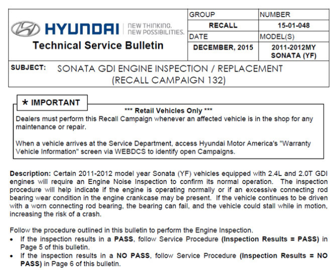

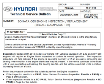

image.thumb.png.9688f8a9ab9be7f6f34e1356faaa35dc.pngimage.thumb.png.b35e083fb35b8c74f663ceead24067e4.png
При замене двигателей в США меняйте руководство по измерению масла.
Измененный датчик масла - приблизительно 400 мл (0.4QT) больше.
Это не проблема вязкости масла.
Конечно, это не принципиальное решение.
Основное решение состоит в том, чтобы заменить его двигателем улучшения.

5 часов назад, Kuroneko сказал:
  Показать контент
При замене двигателя меняйте щуп ! Новый щуп +400 мл. масла (т.е. масла должно быть больше !) Вязкость не имеет значения , но Мы (корейцы )в этом не уверены ! Основное решение :заменить корейский мотор на мотор Мицубиши ! :D
