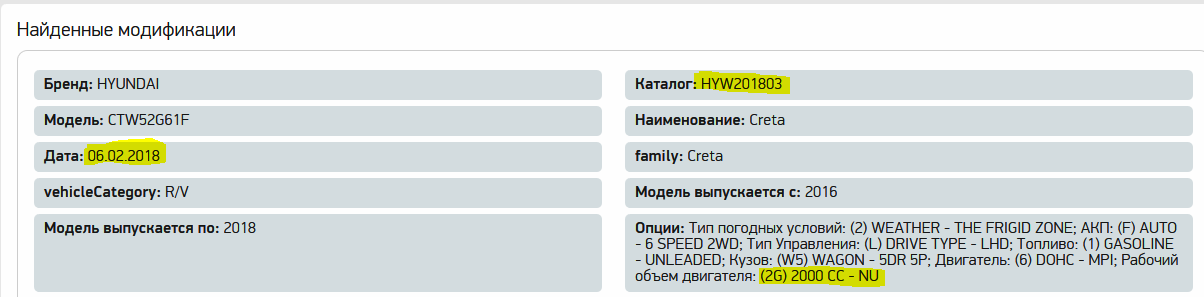

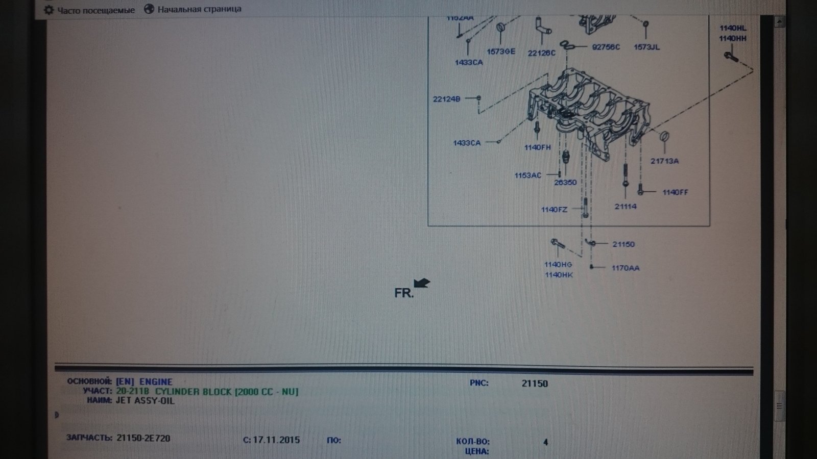

Вот у меня как показывается этот причиндал по каталогу и с какой даты он устанавливается в двигатель.
Изменено пользователем Arkadiy75
1 час назад, alex323 сказал:
Единственный, кто определяет по вину мою машину - это каталог фильтров JS ASAKASHI))). По поводу мотора. Есть возможность узнать, с фосами он или нет?
Каталог мобис есть? Разве там не пробивается?
Спойлер
Если уж так интересно, то могу попробовать по мобису пробить. Сбрось вин в личку.
Элкатс днище с урезанной базой, поэтому либо не пробивает вообще VIN, либо не правильно раскрывает/показывает отсутствие форсунок.
Правильно покажет только дилерский каталог, ибо у них доступ к базе данных производителя, что именно ставилось на этот двигатель и авто на конвейере, инфа 100% всегда, если дилер сказал что форсунки там есть - значит они там есть.
