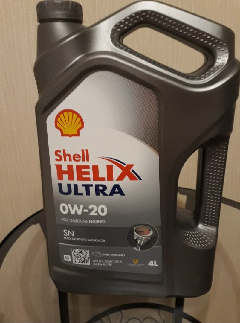

Я противник масел 0-20 , но 3 дня назад залил Шелл 0-20 попробовать). До этого был Шелл 5-30 А5. Теперь вот мои наблюдения. 2 дня двигатель работал очень тихо расход упал почти на литр по бортовому компьютеру. На 3-й день, при запуске застучали гидрокомпенсаторы. На Шелл А5 я проехал 196 часов и 7 тыс пробега. Гидрокомпенсаторы не стучали ни разу. Стук такой же как у меня был на масле тотал 5-30HKS
