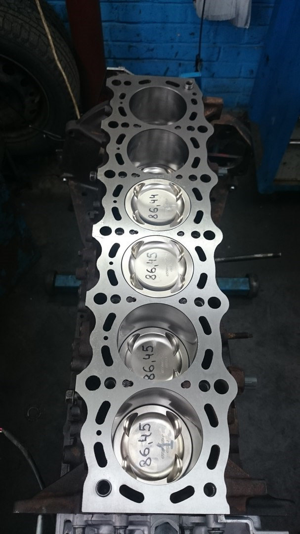

Оффтоп - в свою очередь, тоже пару фото из серии "угадай движок" :) ГБЦ нет - зато указан диаметр поршней, и подсказка - движок азиатский, бензин
2.thumb.jpg.843cc9ebbfa080b331c6b04c6d724c87.jpg  1.thumb.jpg.03ace0027bdb2acc52192459b215e9e3.jpg

2jz

Гляди-ка - угадал, молодец :) видимо, частенько сталкивался...
Там на самом деле только блок от 2JZ - "гибрид"
https://www.drive2.ru/o/b/487780467672612947/

Кто "в теме" знает, что рядных 6 цилиндровиков у японцев в принципе по пальцам одной руки, но самые "легендарные" конечно тойтовское семейство 1/2JZ и его конкурент от ниссана RB20/25/26
