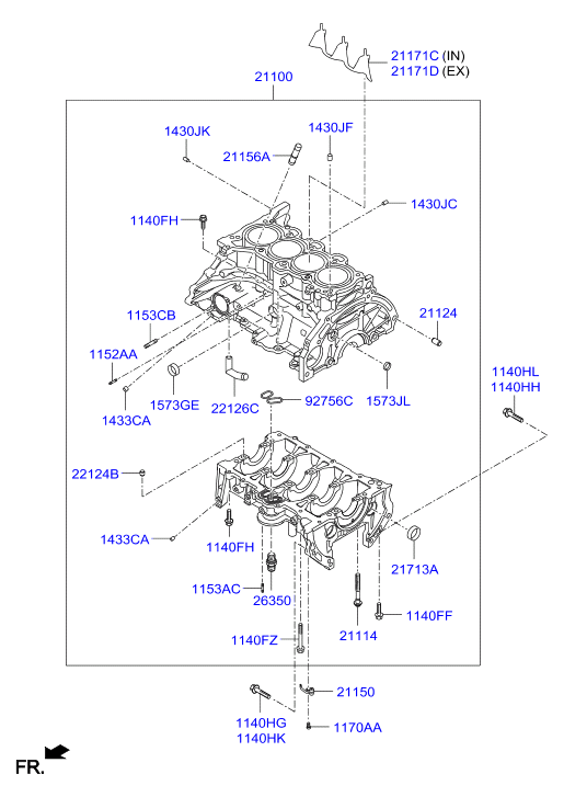

У меня машина пробивается вплоть до даты изготовления (20.12.2016) и т.д и т.п.
Форсунки стоят.
HYUNDAI/KIA 211502E720 - Форсунка - 1080 рублей.
По показанному в видео номеру на коробке от ДВС ничего нет.
По моему VIN пробивается такой номер двигателя: HYUNDAI/KIA 1D6212EU04 - Двигатель - 522 т.р. :shok:
Изменено пользователем Arkadiy75
Только что, Arkadiy75 сказал:
Форсунки стоят.
Да, ладно!Этого не может быть!:shok: Надо маслоподдон сдерать и смотреть для пруфа, с трудом верится, что в 2016г. их уже вкорячивали в G4NA.:unknw:
20 минут назад, VV"351 сказал:
Форсунки ставятся с конца 2015 года.
Как я понимаю с начала выпуска Тусана, Спортриджа, Креты.
