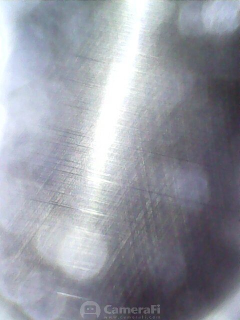

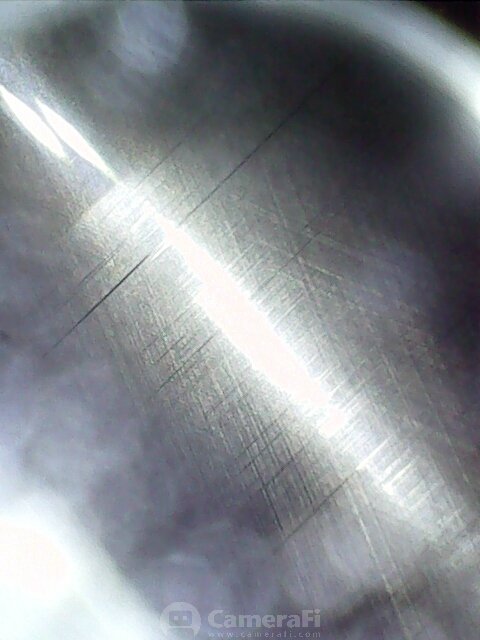

На что похоже? )
Изменено пользователем Neman
Только что, Neman сказал:
На что похоже? )
на рентгеновские снимки.
Пробег 14 т км. Похоже на начало задиров?

8 часов назад, Neman сказал:
Рабочие натиры от колец. Пока всё нормально, масло правильное заливай, через тысяч 10 посмотри потом, тогда что-то яснее будет.

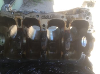

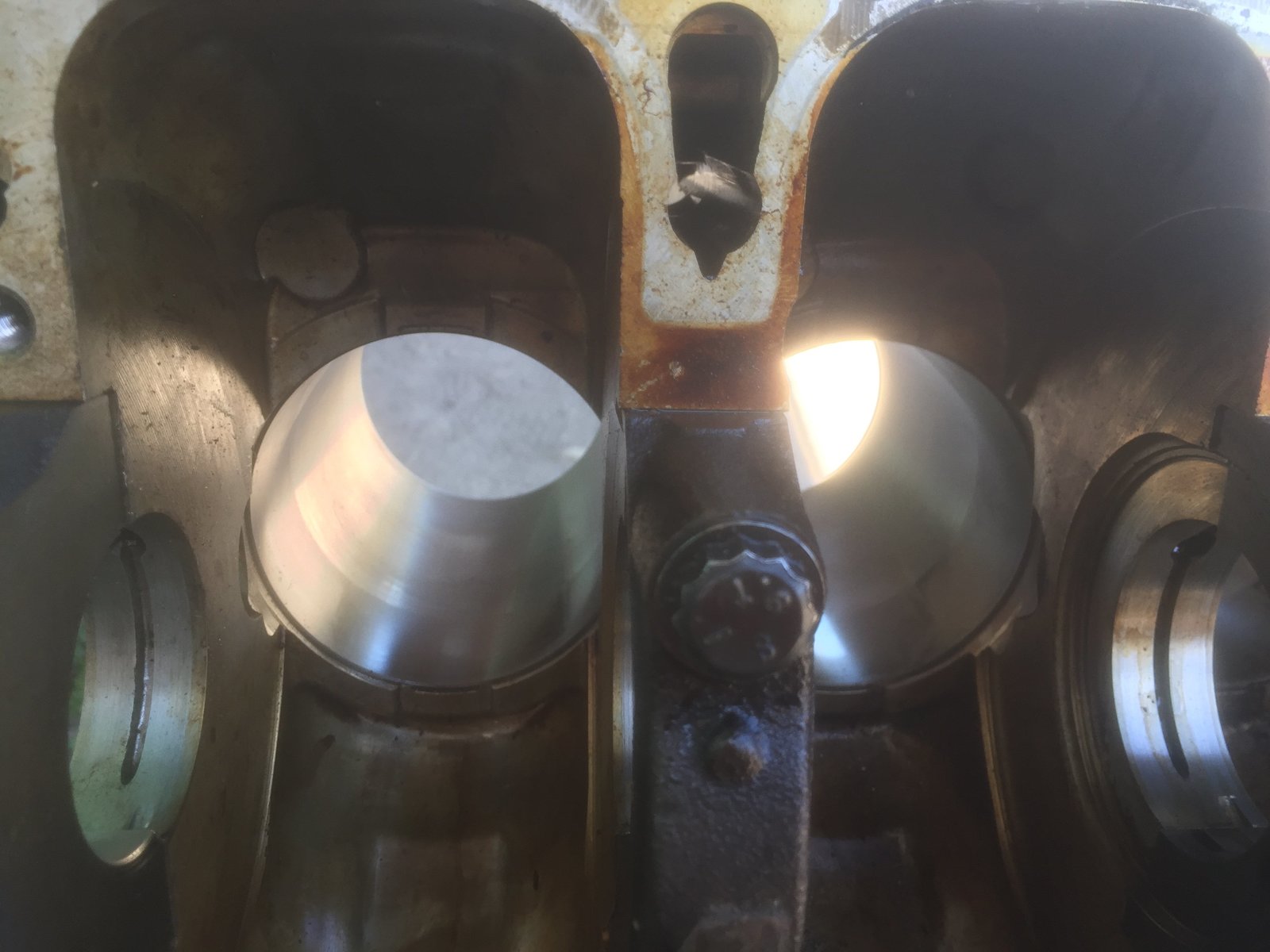

Наткнулся на блок из Европы. Пробег 60 тыс. Авто было ix35. И это G4KD.
12 часов назад, odisva сказал:
Цилиндры - просто мечта хундае/киавода!;)
Получается не в конструкции дело.:unknw:
5 часов назад, odisva сказал:
Дело в горе-дилерах и байках от гаражных мастеров, считающих, что 0/5W-20 и даже 0W-30 "водичка", а 5W-40 наше всё... Особенно в городе на 15 тыс. км :)
