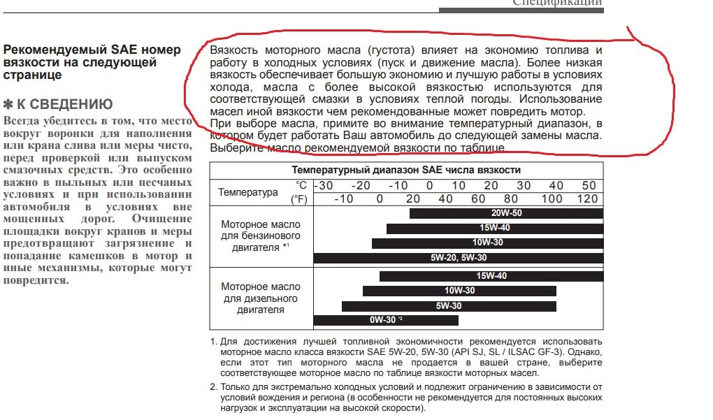

Цель получить больше информации о задирах и борьбы с ними. Пока все что предложено не имеет логических аргументов. Чтобы охлаждать мотор советуют лить маловязкое масло. Возникает вопрос, почему тогда в жарких странах льют вязкое масло. Еще какие есть советы по предотвращению появления задиров?
Брал прокатное авто Elantra   в Канаде,   у них на заливных крышках горловин надпись 5W20
двигатель 1.6?
