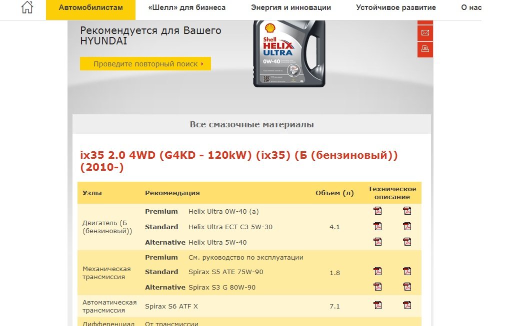

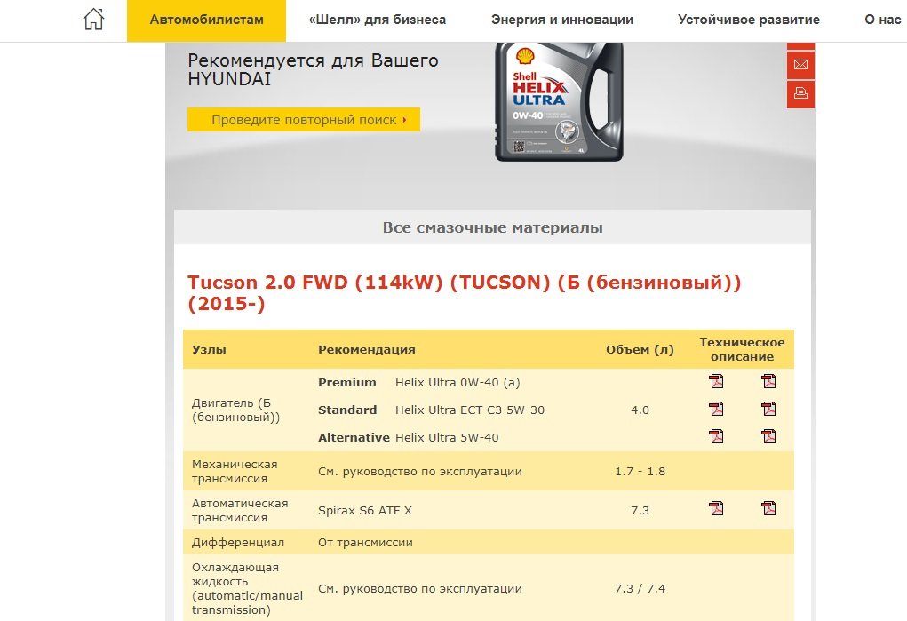

Уверен что качество двигателей поставляемых на автомобилях Хендай  в США и в СНГ сильно разниться. И рекомендации того Шелл по подбору для автомобилей Российского рынка показывает совсем другие масла.Потому что двигатели разные.   К примеру в подборе для Туссана даже нет моторов MPI. https://www.shell.com.ru/motorists/Моторные-масла-Шелл/Система-подбора-масла-shell-lubematch.html#vanity-aHR0cHM6Ly93d3cuc2hlbGwuY29tLnJ1L3Byb2R1Y3RzLXNlcnZpY2VzL29uLXRoZS1yb2FkL2NvbnN1bWVyLWx1YnJpY2FudHMtdHBrZy9sdWJlbWF0Y2guaHRtbA=true&iframe=L3J1L3J1L2Jyb3dzZS9jYXJz
Один бывший  игрок нашей команды пригонял КИА спортейдж  из Кореи.  Подвеска и шумоизоляция сильно отличается от тех авто которые продаются в России. Вообще как будто другой автомобиль. Не удивлюсь что для рынка США все двигатели Хендай оснащены маслофорсунками в отличии от наших. Наши MPI это другое качество и соответственно лотерея. Я не против масел 5-20. Но если производитель в руководстве по эксплуатации указал много вязкостей, соответственно мотор не должен ломаться при использовании любой из них.
Изменено пользователем val_kaz
Вадим_69

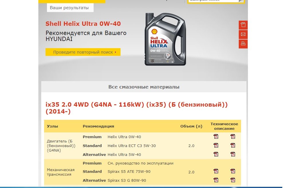

Вот этот же Шелл для двигателей G4NA и G4KD российского рынка что предлагает. Потому что двигатели разные в отличие от двигателей других рынков продаж. И так на любом сайте производителя масле для России ты увидишь масла 5-30, 5-40 и 0-40
11 минут назад, val_kaz сказал:
Вадим_69
Совершенно верно, и что важно, аргументировано, подмечено, что даже производители масел в теме по спецификациям своей продукции для авто под Россию! И вязкостную группу они реально рекомендуют не совпадающую с той, что предложена для этих же моделей на других рынках/странах.;)
И моторы и сами автомобили  идут на Россию/СНГ не того качества, как в ту же Европу и Штаты.
А всё это и от того, что производители масел делают поправку на условия эксплуатации в этих странах (разумеется оч тяжелые!), и поэтому масла под эти же (может быть?) моторы предлагают более крепкие, способные дать защиту двигателям. Всё объяснения и логика вероятнее всего в этом и сокрыты. А почему бы и нет, очень даже не лишено здравомыслия.
