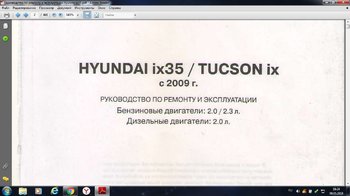

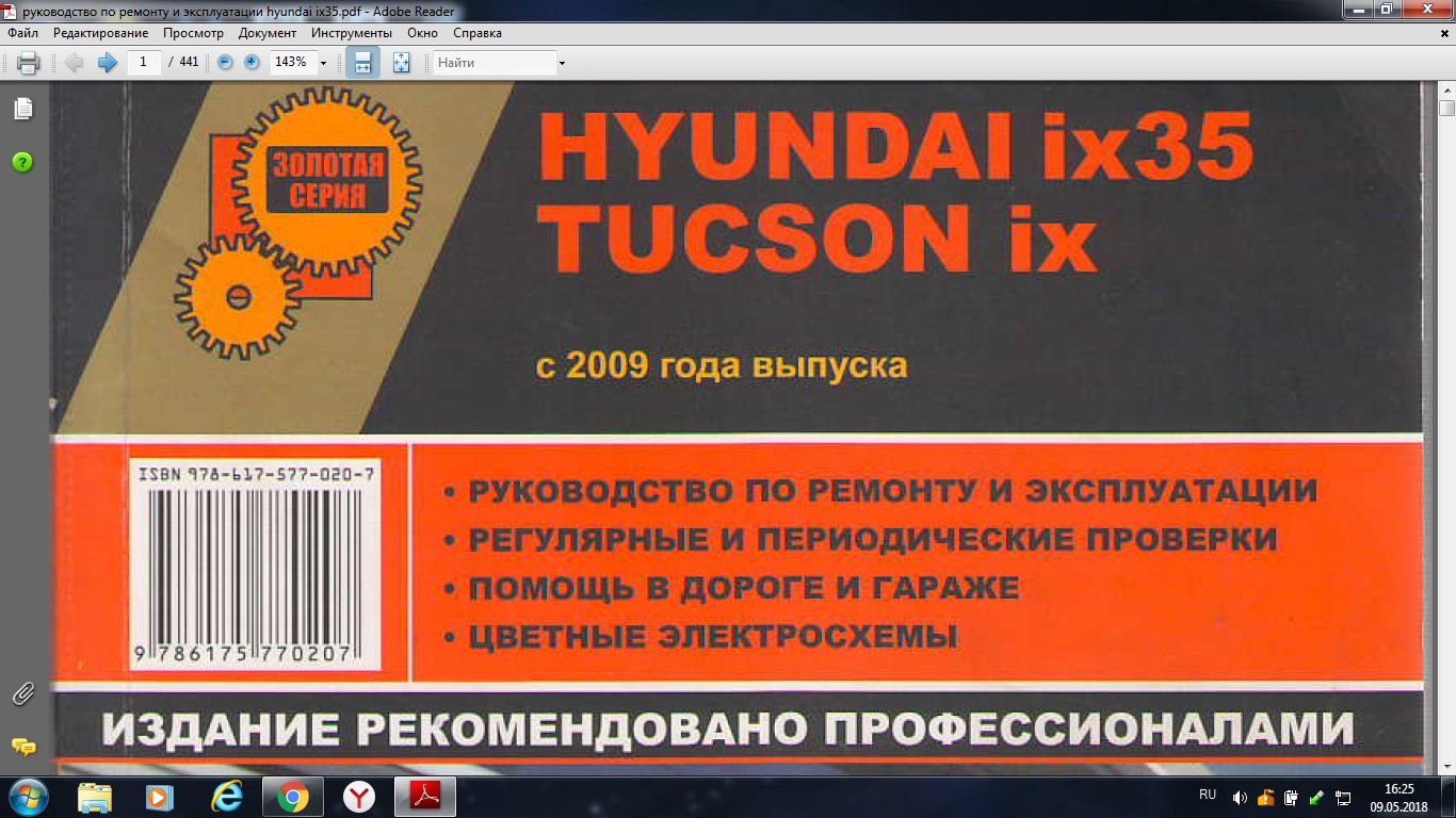

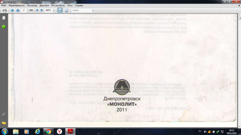

А где ты нашёл мануал от Монолита для авто 2014 года и ДВС G4NA? Я знаю только один их документ дремучий от 2011 года только по G4KD и то аж от 2009 г.в. двигателей. Считаю их тогдашний рекоменд очень не актуальным для всей остальной плеяды двигателей.;)
Я не говорил про 14 год. Я имел это в виду.
