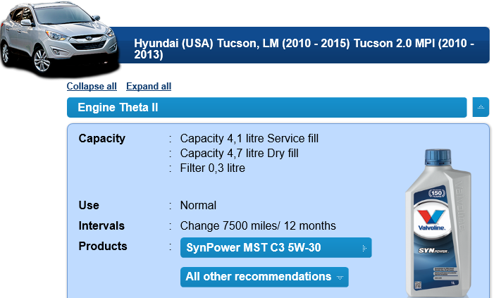

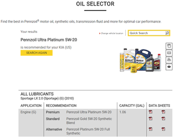

Почему проблема с задирами имеет место быть только в России? Что отличает Россию от Кореи, Европы, США и др. стран, куда поставлялись эти моторы (а они туда поставлялись, в т.ч. MPI - это хорошо видно под подборам на нерусскоязычных сайтах маслопроизводителей)? Суровый климат и плохой бензин. Если тут многие высказались, что бензин ни при чём (хотя детонация может способствовать повышению температуры), то остаётся климат. Кстати, у многих стуки появились именно после зимы. В мануале нет нулёвок. Для других стран это не критично, но для России имеет значение. Хотя есть 5W-20. Но дилеры упорно всем льют либо оригиналы 5W-30 с очень неважными низкотемпературными (по факту 10W-30), либо ещё более вязкие 5W-30/40 C3. Те, кто льют сами, тем более льют 5W-40/10W-40 (начитавшись в сети про задиры и "водичку" xW-20). А как показывают МОИ анализы, эти моторы очень чувствительны именно к морозным пускам - у меня уже при пусках около минус 30 и езде в сильные морозы резко увеличивалось кол-во Fe и Al в отработке, и это на 0W-30! А что говорить про 5/10W-30/40? А если и маслоканалы уже подзабиты? (что немудрено, учитывая дилерские интервалы и вязкие малозольники С3). И летом на чрезмерно вязких маслах эти моторы сильнее греются. А вот в Мицу народ (и многие дилеры) льют 0W-20/0W-30...
Вилка вязкостей сюда: 0W-20 - 5W-30 ILSAC/A5. И именно эти масла выдают подборы. И именно эти масла льют в Корее, Японии и США. И не слышно там о проблемах...
Вот подборы в мотор G4KD MPI:
965420239_IdemitsuG4KD.thumb.png.5093c9662863aa218605ad8ec3f0dcfe.png Mobil_G4KD.thumb.png.dcf3ef3eb4828031f0895e8f62d985ee.png KIA_G4KD_Pennzoil.thumb.png.f8ad5320ee4ffc30a46c89e4fc673911.png
Считаю, что проблема неважного конструктива и материалов в подавляющем большинстве случаев вылазит усугубляется тем, что в мотор, сконструированный под маловязкие масла, льют неподходящую вязкость. А потом, после дилерских интервалов, когда уже и маслоканалы подзабиты и колечки, поздно пить боржоми...
Ну реально, мало кто из владельцев задранных моторов лил с нуля 0W-20 или хотя бы 0W-30 A5.
А грешить на косоруких проектировщиков, конечно, проще всего. Но ведь эти моторы живут не только у нас. И не слышно о судебных тяжбах и отзывных кампаниях... И моторы Mitsubishi живут, и Крайслера. Да и эти моторы у понимающих владельцев тоже живут долго - на этом форуме полно примеров. Всего то надо лить 0W-20/0W-30 и менять масло вовремя... Думаю, такими простыми рекомендациями можно весьма продлить жизнь этим моторам. А умирают рано или поздно любые моторы :(

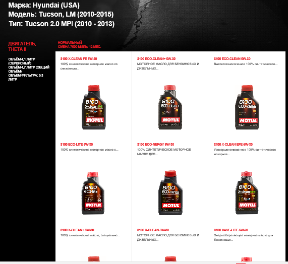

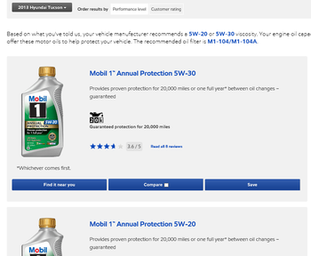

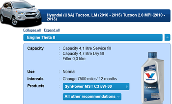

И ты зашел на сайты масел и  с чего ты вдруг решил что там масло для мотора MPI? По приведенным сканам там не указан тип мотора. Посмотрел подбор масла региона США для Хендай, там не нашел рекомендаций для 2 л MPI. Их там скорее всего нет
Вот не поленился и спецом нашёл в подборах Motul и Valvoline эти моторы. Именно G4KD Theta II. Именно MPI. Именно для американского рынка Hyundai Tucson - шесть лет (!) поставлялся (а есть и другие модели в США с таким мотором - просто не смотрел)...
G4KD-Motul.thumb.png.8d4b594b23303df8e52d2444235a12e6.png G4KD-Valvoline.thumb.png.219623e60df7ceb8e90ea1b6dd397a3f.png
G4KD-Mobil.thumb.png.60b05d0c27ca7169ff72caea89b7a542.png G4KD-Pennzoil.thumb.png.2ae32163792fc471535adba89d6cae06.png
Всё господа, дальше тупик, вам без исследований в лабораториях ну никак не обойтись:unknw::)
