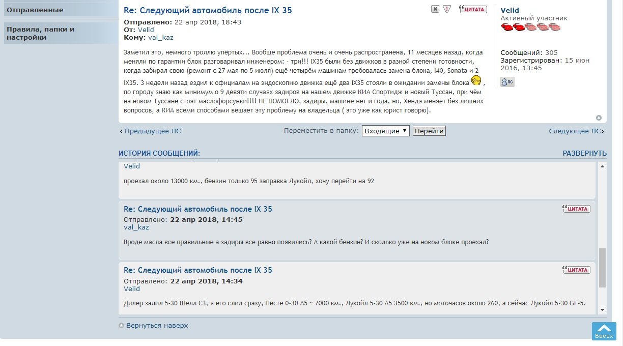

Вот переписка с тем у кого задрало на новом блоке через 13 тыс пробега. Блок меняли и в предыдущем случае и в этом по гарантии. В каком виде приходит блок я не знаю. И так же объясните почему в моем мануале перечислены масла среди которых нет 20-к?

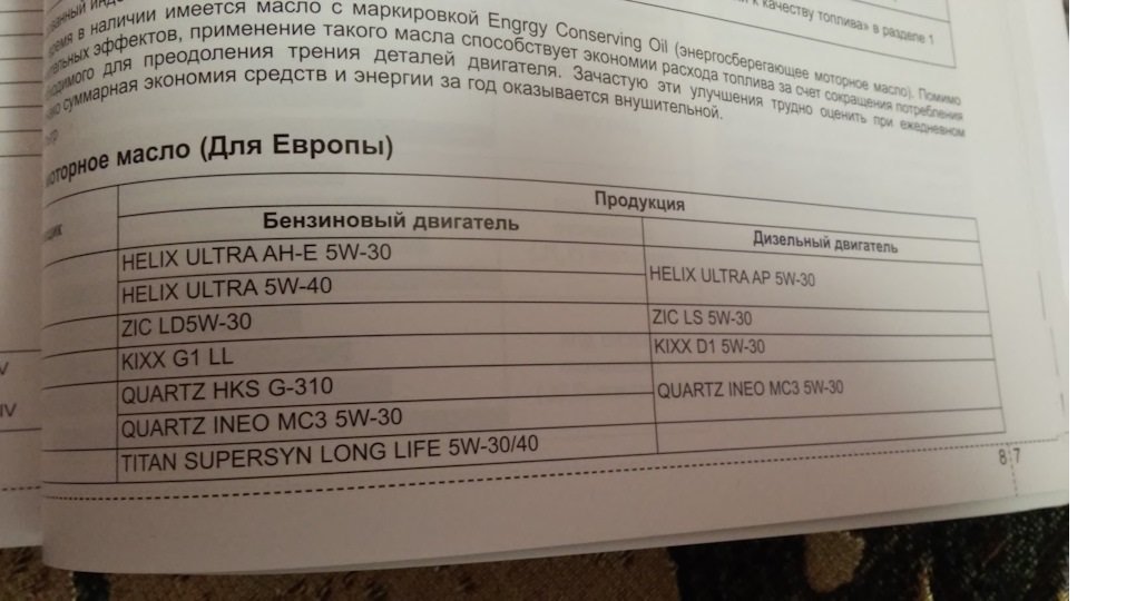

Вам уже не раз объясняли что этот список есть не что иное как инициатива маркетологов европейского отделения. На тот момент ни у Шелла ни у Тоталя, ни у Зика с Киксом просто не было на европейском рынке вариантов масел W20. Вот и выкручивались как могли, прописывали те варианты, которые просто было удобно лить при дилерском обслуживании. Во всем остальном мире были изначально прописаны двадцатки. Потом они и в российском мануале появились. Но в вашем воспаленном воображении этот факт все никак не может в мозгу отложиться. Получается это вы и были среди тех "дятлов диванных", которым не хватало ума подумать своей головой, а хватало только для того чтобы этой табличкой из книжки тыкать собеседнику.
Ваши одни и те же вопросы уже в теме порядком надоели. Если кроме них у вас сказать нечего, тогда лучше помолчите - перестаньте разводить флуд тупыми вопросами, на которые вам уже ни единожды отвечали. И в теме сразу станет больше конструктива. Превратили ветку в помойку. Еще пытаетесь тут тех, у кого нет корейского авто в высказываниях ограничить. Помолчите уже сами если сказать по делу нечего.
Тогда объясните для каких авто выпускаются масла 5-30 Ilsac GF-5? И я уже писал что я залил после заводского оригинальное 5-20. Угорело оно у меня грамм на 200 за 4 тыс пробега. И я перешел на масла 5-30 A5 и ilsac GF-5. Из этих масел ( всего было 8 заливок на 5-30) доливать приходилось только в Кикс dexos 1. Я не противник 20-к. Я только утверждаю что если в двигателе нет ошибок в конструкции то на 5-30 ILSAC GF-5 при смене каждые 200-250 часов работы не должно быть никаких задиров и проблем. А если есть задиры на маслах 5-30 ILSAC GF-5 при своевременной замене масла,  то это свидетельствует о какой то недоработке или браке в двигателе
