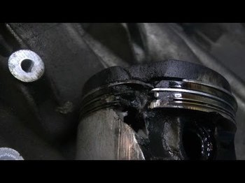

гильзы из алюмина ... ( возьмите кусок силумина и попробуйте попилить им хороший , качественный чугун !)
У меня на опель астра турбовом однажды размандячило 4 поршень, примерно так как на фото, притом весь процесс произошел когда я ехал под 140 на трассе, стенки цилиндра вообще не пострадали
Только что, Skif_tlt сказал:
Потому что хороший чугун крепче поршня с кольцами .
