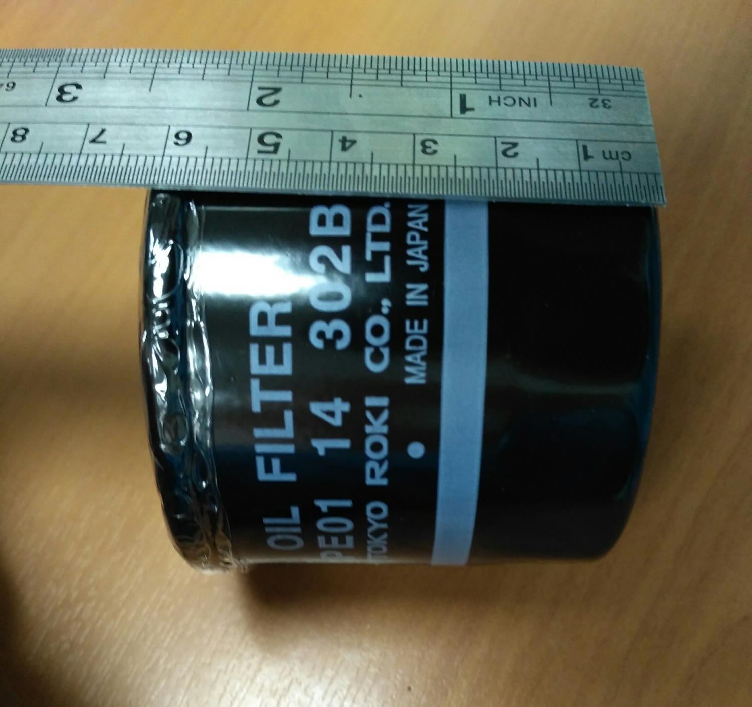

Заказывал PE01-14-302B9A. На коробке написано PE01-14-302B9A, внутри PE01-14-302B.

После прочтения вообще запутался) А, В, 9А....В чем отличия? Какой заказывать?
e_racer заказывайте PE01-14-302B9A, это последний (свежий) артикул, но не удивляйтесь, если в коробочке будет лежать PE01-14-302B ;)
